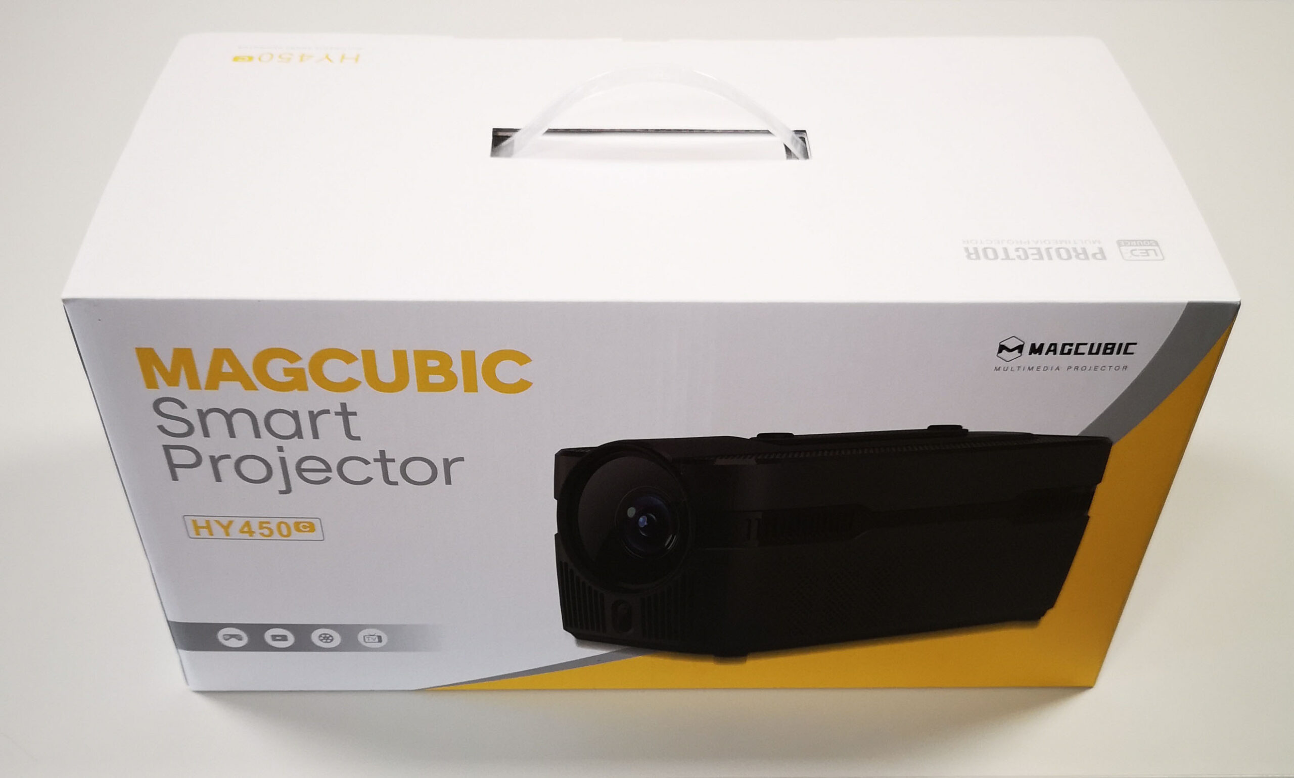

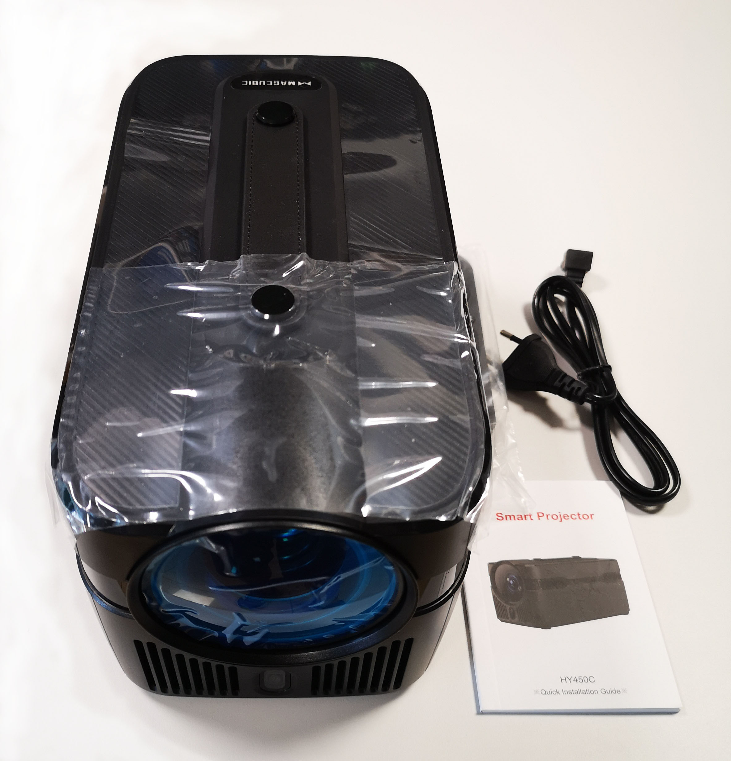

Окомплектовка: Какво има в кутията?
Опаковката на Magcubic HY450C е минималистична и бюджетният характер на устройството си личи по липсата на излишни аксесоари.
В кутията ще намерите:
  •  Проектор Magcubic HY450
  • Дистанционно управление* –  работи чрез IR, но поддържа и  Bluetooth сдвояване за по-удобна навигация и гласови команди без  необходимост от директна видимост.
  • Захранващ кабел. Дължината му е 1.2 метрa. Това е      недостатък за UST проектор, който често се  позиционира на ниски масички пред стената, така че се    пригответе за покупка на по-дълъг кабел или разклонител.
  • Ръководство за употреба – кратка книжка само с основни  инструкции за първоначално пускане и софтуерна  настройка на английски и още няколко езика, но без  български.
Забележка:
*В комплекта не са добавени батерии (2х AAA) за дистанционното управление и трябва да се закупят допълнително.
В комплекта изцяло липсва HDMI кабел, което означава, че трябва да си осигурите такъв предварително, ако планирате връзка с лаптоп или конзола.

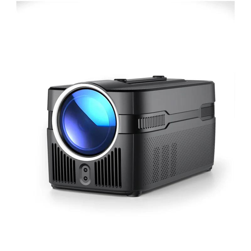

Дизайн, оптични свойства и качество на картината
Корпусът на Magcubic HY450C е изарботен от черна пластмаса. Той е изчистен, компактен и лек (около 2.6 кг), което го прави лесен за местене. Основният коз на модела обаче е неговото прожекционно съотношение от 0.6:1, което де факто го позиционира като късофокусен (Short Throw) проектор. Това позволява проектирането на 100-инчова картина от едва 1.3 метра разстояние от стената или екрана и е огромно предимство за малки жилища, където няма физическо пространство за разполагане на стандартен (дългофокусен) проектор. Например аз го разположих на 118 см разстояние от стената, което ми осигури 82 инча картина.

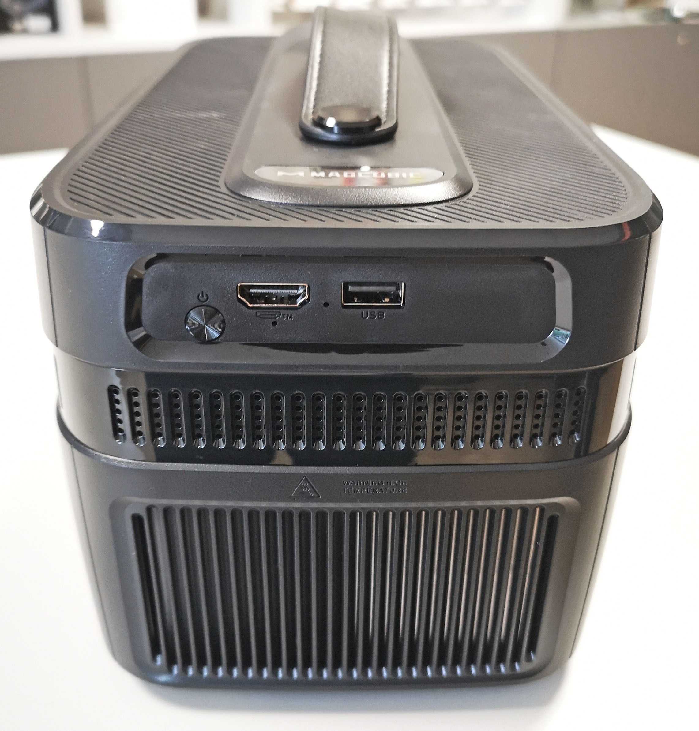

Свързаност и интерфейси
Поради компактния си корпус, Magcubic HY450C предлага базов, но напълно функционален набор от физически портове, разположени в задната част на устройството, комбиниран с модерни безжични модули.
Физически портове (I/O)
1x HDMI 2.0 (вход) – това е най-важният порт. Въпреки че матрицата е Full HD (1080p), портът работи със сигнал до 4K при 60Hz. Към него можете да свържете гейминг конзоли (PS5, Xbox, Nintendo Switch…), компютър или външни смарт устройства.
1x USB 2.0 – за включване на флашки или външни хард дискове. Вграденият софтуер разполага с файлов мениджър и плейър, които разчитат популярни видео формати (MKV, MP4, AVI) и субтитри.

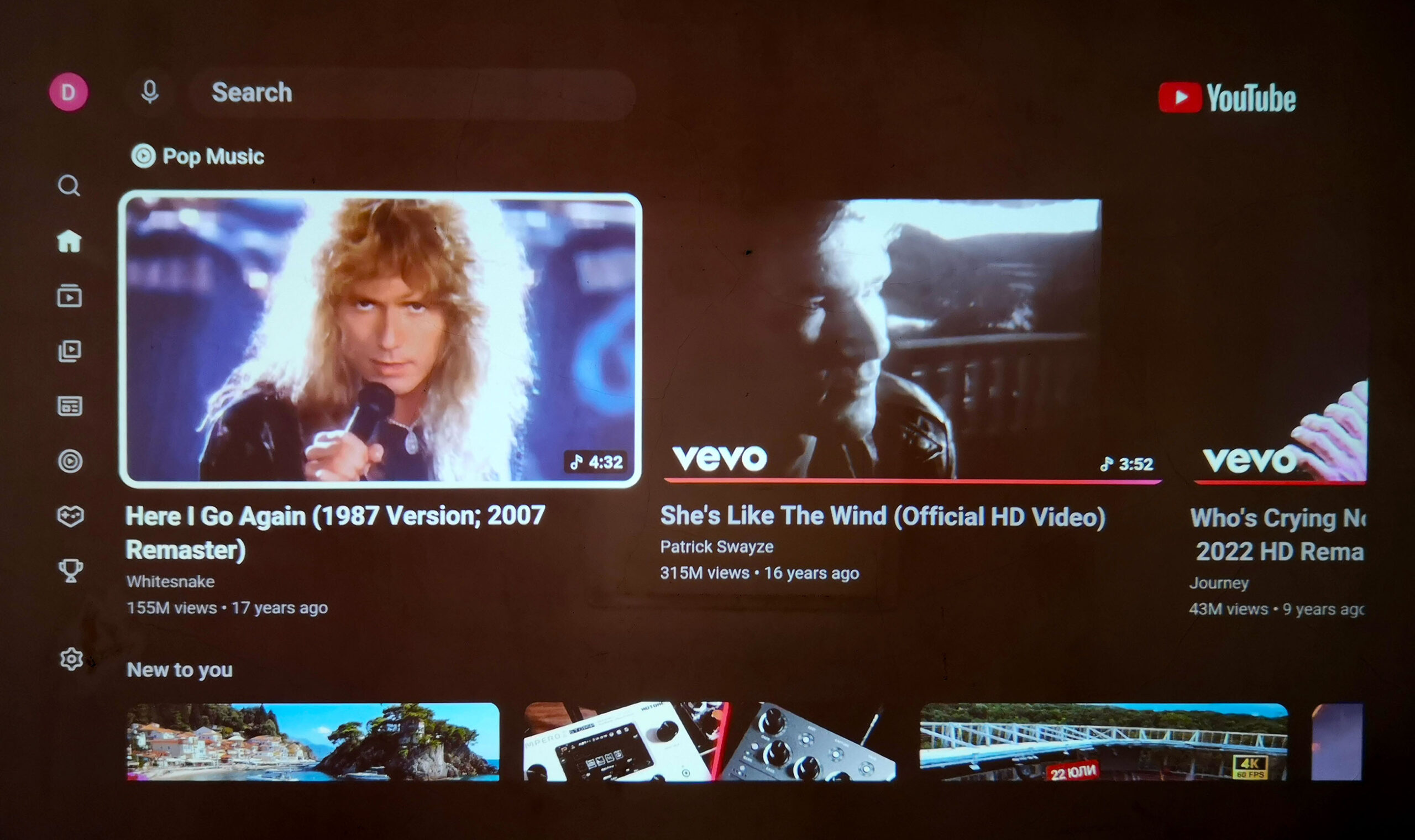

Макар проекторът да работи с Android 14, той няма официален Google Widevine L1 сертификат, а поддържа ниския Widevine L3. Поради това приложения като Netflix и Amazon Prime няма да стриймват в HD или 4K резолюция, а ще бъдат ограничени до SD (480p) качество. За да се заобиколи това ограничение, е силно препоръчително към HDMI порта да се свърже сертифицирано външно устройство като например Xiaomi TV Stick 4K. YouTube поддържа пълна Full HD и 4К декомпресия без проблем.

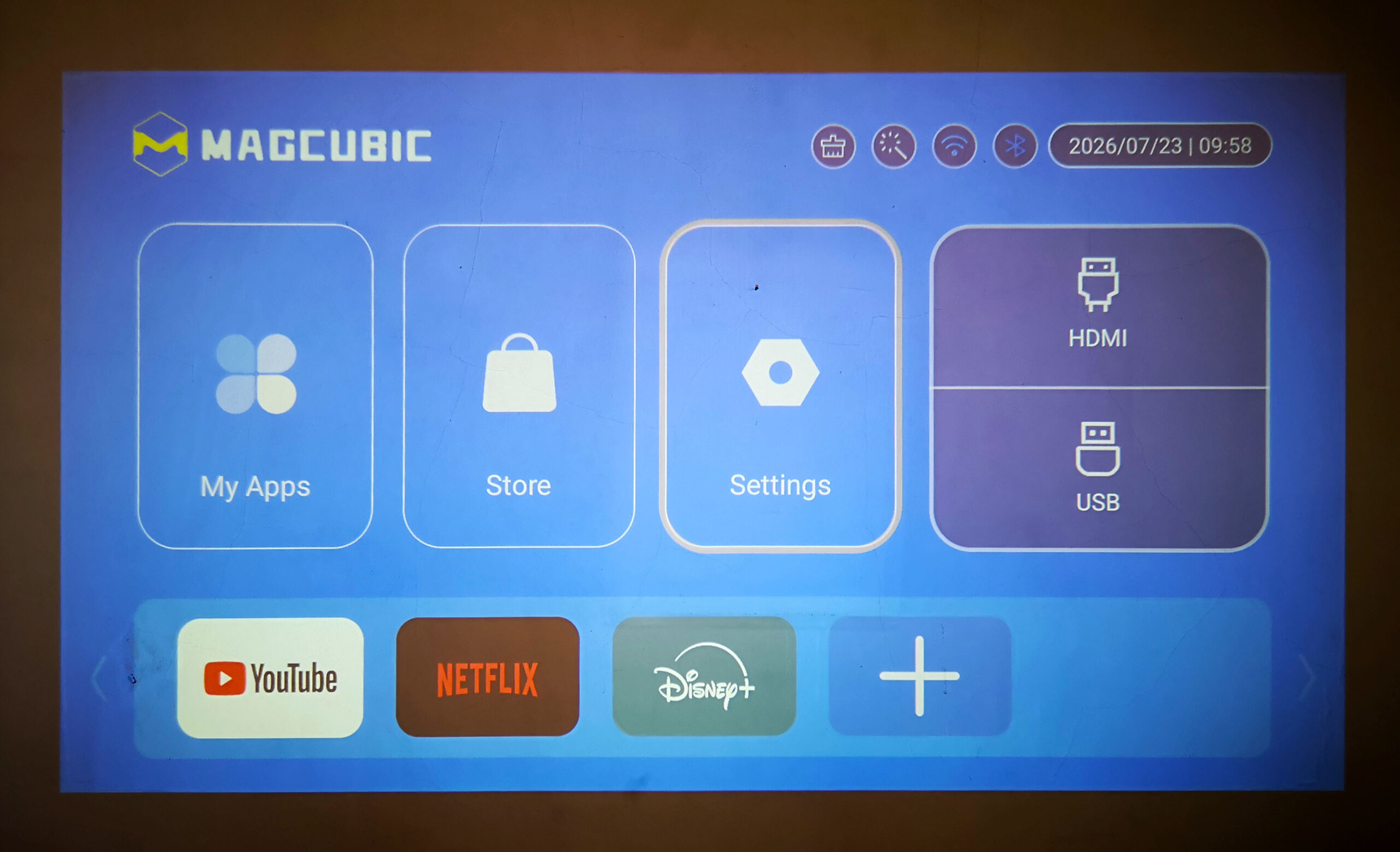

Софтуер

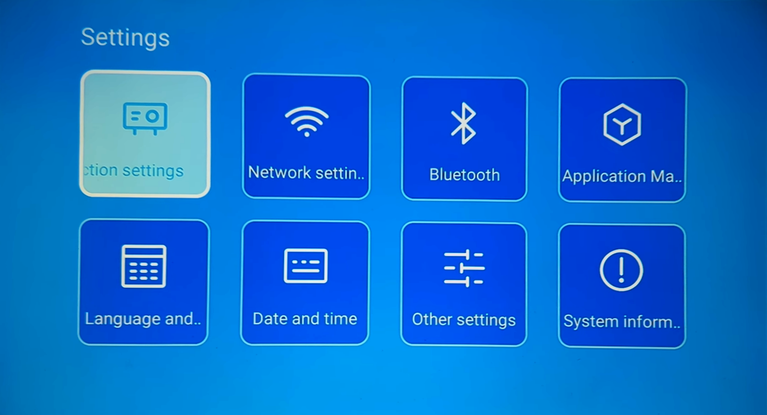

Magcubic HY450c използва базирана на Android операционна система. Менюто на късофокусния проектор е разделено на няколко основни софтуерни секции и подменюта за конфигурация.
Достъпът до настройките се осъществява чрез натискане на бутона с трите линии (Menu) или иконата за настройки на началния екран. Всичко това се извършва само чрез дистанционното управление.

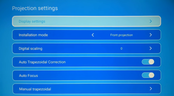

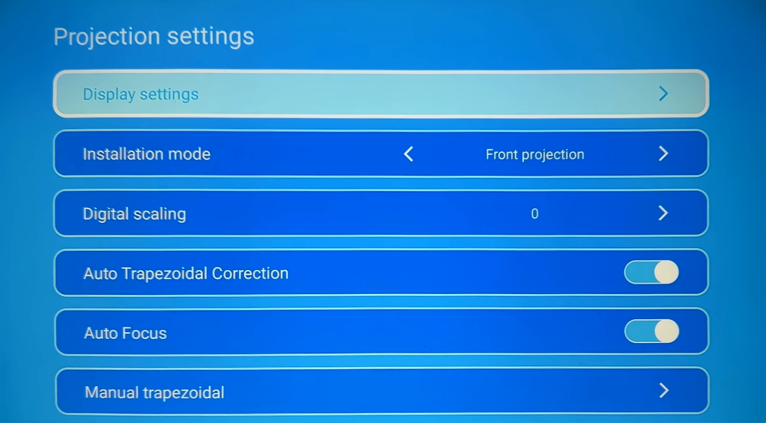

Projection Settings
Това е най-важното подменю за калибриране на картината и геометрията:
  • Projection Mode (Режим на проекция): Променя ориентацията на картината в зависимост от монтажа – предна проекция, задна проекция, обърната за таванен монтаж.
  • Auto Focus (Автоматичен фокус): Активира или деактивира сензора за моментално автоматично избистряне на картината при мърдане на устройството.
  • Auto Trapezoidal Correction (Автоматична трапецовидна корекция): Автоматично изравнява вертикалните ъгли на картината спрямо стената.
  • Manual Trapezoidal Correction (Ръчна трапецовидна корекция / 4P Keystone): Позволява фина и прецизна настройка на четирите ъгъла поотделно, ако автоматичният режим не е перфектен.
  • Digital Scaling (Дигитално мащабиране / Zoom): Позволява да намалите размера на екрана дигитално, без да местите самия проектор физически по-близо до стената.
 Мрежови настройки (Networking Settings)
  • Wi-Fi Setting: Меню за включване на безжичната връзка (поддържа Wi-Fi 6), сканиране за налични мрежи и въвеждане на пароли.
  • Bluetooth Setting: Служи за сдвояване на дистанционното управление с гласови команди или свързване на външни Bluetooth тонколони и слушалки.

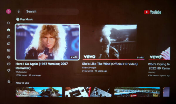

Екранно споделяне и Приложения (Apps & Mirroring)
  • All Apps (Всички приложения): Списък с инсталираните Android приложения (като YouTube, Netflix и Prime Video).
  • App Store: Специализиран вграден магазин за софтуер, оптимизиран за хардуера на проектора.
  • ScreenCast (Miracast / AirPlay): Меню за безжично свързване на екрана на смартфони (iOS/Android) или компютри (Windows + K) към проектора.
 Системни настройки (System & General Settings)
  • Language Setting: Избор на език на интерфейса и метод на въвеждане (клавиатура).
  • Date and Time: Ръчна или автоматична синхронизация на дата, час и 24-часов формат.
  • System Information: Информация за версията на фърмуера, наличното пространство (обикновено 32GB) и опция за софтуерно обновяване (OTA Update).
  • Other Settings: Конфигуриране на допълнителни функции като звук при натискане на бутоните, таймер за заспиване (Sleep Timer) и активиране на скрийнсейвър.
