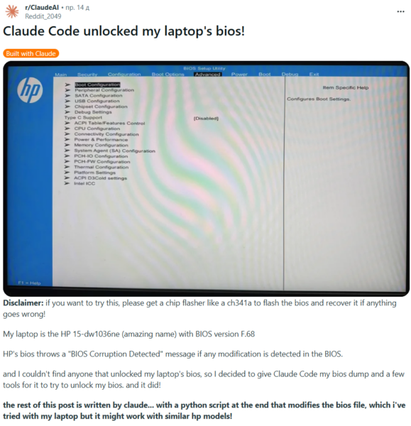

Лаптопите със заключен BIOS понякога се продават на доста изгодни цени поради оперативните ограничения, които този вид защита на фърмуера налага на устройството. Могат ли инструменти с изкуствен интелект да се използват за заобикаляне на тази мярка за сигурност? Отговорът изглежда „да“, тъй като Reddit потребителя Reddit_2049, наскоро сподели в подфорум Claude AI, процеса, който успешно е отключил неговия лаптоп HP 15-dw1036ne.

Да се ​​върнем към процеса на отключване на HP 15-dw1036ne, който е пристигнал с BIOS версия F.68. Потребителят имаше достъп до инструмент за флашване на чипа (програматор) CH341A и инструменти за дизасемблиране на код, но казва, че системата ще изведе съобщение „BIOS Corruption Detected“, ако бъде открита някаква модификация. Това е проверка, която прави хакването още по-трудно. Тук именно сее намесил Claude code.
Търсенето на предишни примери и подробности за някой, който успешно e отключил BIOS-а на този конкретен лаптоп на HP, е било безплодно. Затова Reddit_2049 се обърнал към Claude code да прегледа резервния BIOS дъмп и да опита да го отключи. Накратко, това е проработило.
Три нива на патчване
Потребителят на Rddit сподели няколко техническите подробности за трите нива на патчове, необходими за отключване на BIOS. Те включват: намиране и заобикалянето на проверката на сигнатурата RSA-2048 DXE-FV и на 55 скрити полета за настройка, както и разкриване на разширени раздели за конфигурация на BIOS. Но най-важното е да се знае, че Claude Code е променил тези битове и байтове, така че потребителят вече има напълно отключен BIOS на своя HP лаптоп.
В долната част на публикацията в Reddit е споделен скрипт написан на Python, който завършва целия процес на този конкретен лаптоп на HP. Това ще архивира текущия ви BIOS, ще вкара и трите пача и ще отключи вашия HP 15-dw1036ne.
