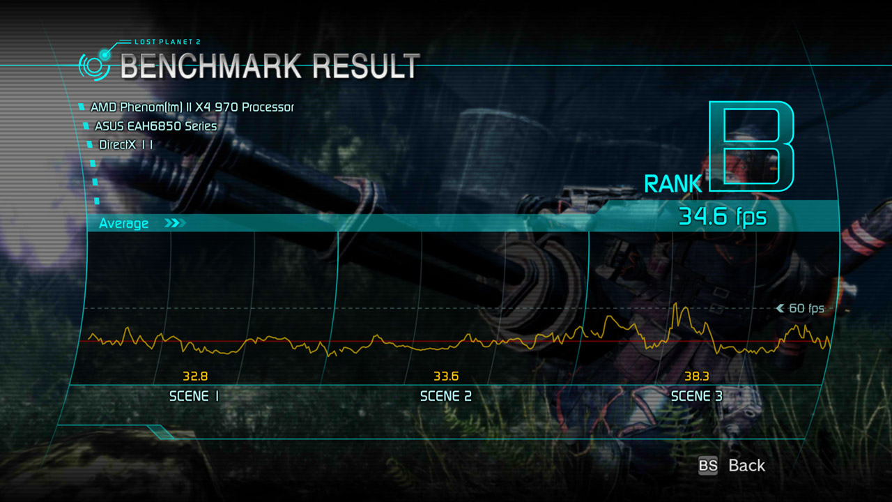

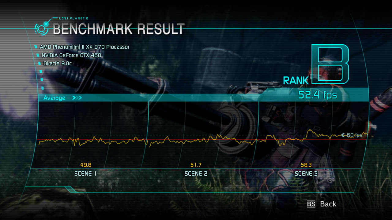

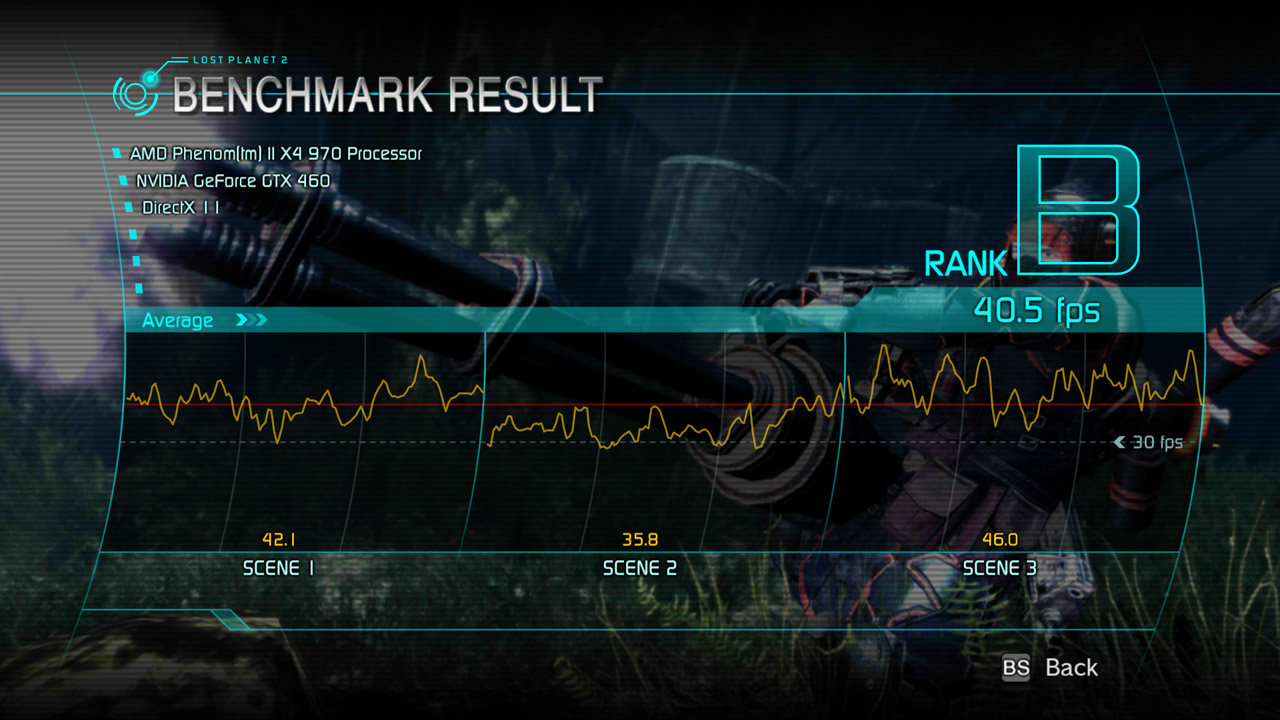

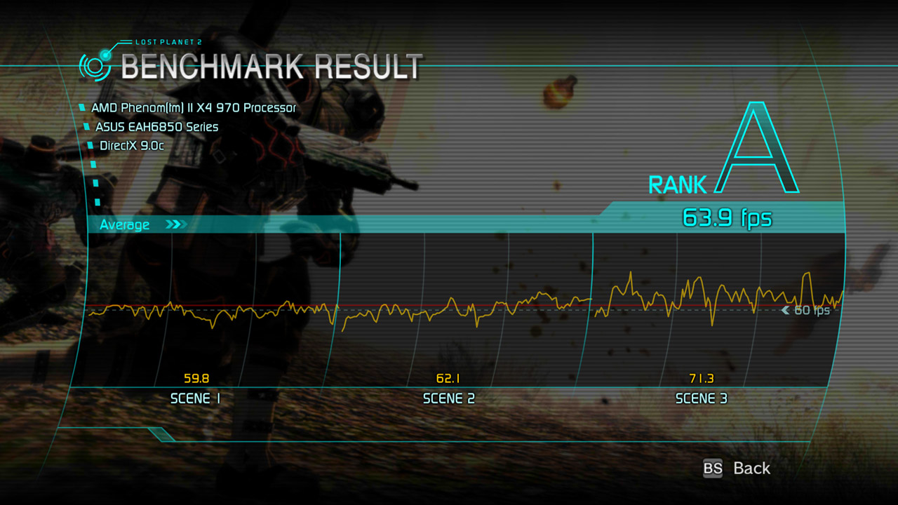

В Lost Planet 2 нещата стоят аналогично в DX11 режим, но в DX9 нещата се обръщат:
Radeon HD6850 Lost Planet 2 Benchmark (DX11):
GeForce GTX460 Lost Planet 2 Benchmark (DX11):
Radeon HD6850 Lost Planet 2 Benchmark (DX9):
GeForce GTX460 Lost Planet 2 Benchmark (DX9):
Тестът за играта Lost Planet 2, която поддръжка както DX9, така и DX11, се оказа очаквано тежък, както беше и с първото заглавие от серията, когато то излезе. Проведохме тестовете при 1920×1080 резолюция, с максимално ниво на детайли в DX9 режим, където картата с AMD графичен процесор излезе малко по-напред, но при извъртането на теста и в DX11 режим с High ниво на DX11, нещата се обърнаха в полза на Nvidia-базирания видеоконтролер.
