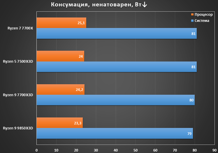

Температури и консумация

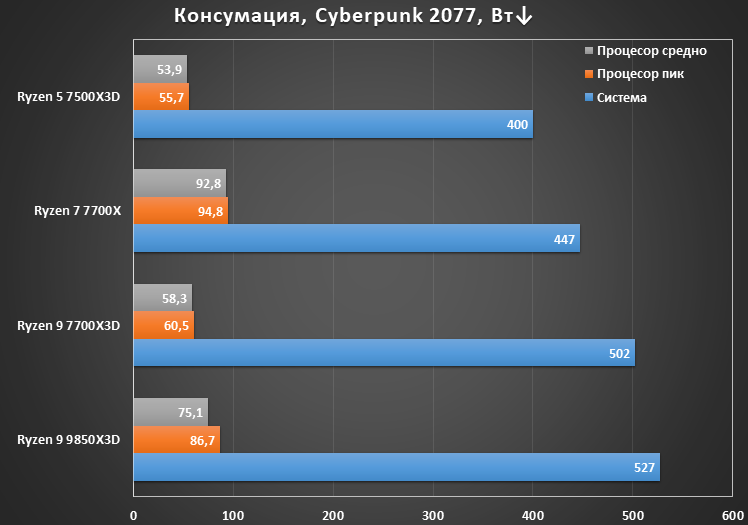

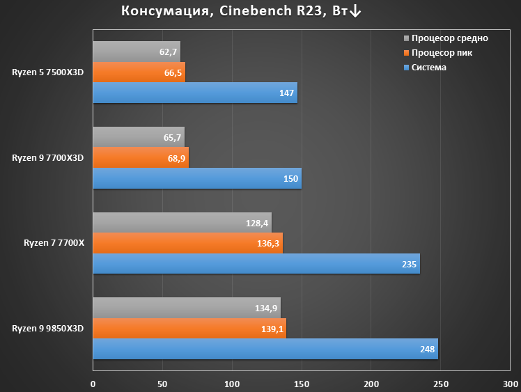

Въпреки заявените 120 Вт TDP, Ryzen 7 7700X3D не надхвърли 70 Вт дори при рендериране, а при гейминг оставаше под 60 Вт. Спрямо 6-ядрения Ryzen 5 7500X3D разликата беше едва 3–5 Вт. Това го прави най-ефективния от тестваните процесори, и то с доста. Ryzen 7 7700X и Ryzen 7 9850X3D показаха около два пъти по-висока консумация при рендериране, а при гейминг – „само“ с 40–50% повече.
Това се отразява и на температурите: Ryzen 7 7700X се оказва най-горещият от тестваните, докато при Ryzen 7 7700X3D и Ryzen 5 7500X3D температурите не се различават особено. Имайте предвид и това, че датчикът за температура при Ryzen 7 9850X3D не се намира на съвсем същото място като при другите 3 процесора, така че при него може да има отклонение и заради този фактор.
