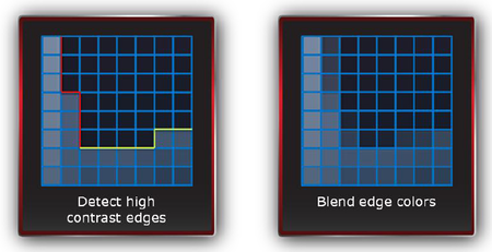

Новият режи MLAA
Заглаждането на ръбовете е една от функциите, които носят най-видим резултат на екрана, но и най-тежък удар върху производителността. Разделителни способности като 1920×1080 и 1920×1200 са непосилни за HD6850 и GTX460 в повечето игри, ако се ползват анизотропна филтрация и antialiasing, но новият режим MLAA на ATI обещава подобрение именно в тази нясока.
Изпълнен под формата на т.нар. post-processing филтър, Morphological Antialiasing филтърът като ефект трябва да напомня резултатите от пълноекранното заглаждане, без да изисква дори част от ресурсите на SSAA. Принципът на действие прилича на този на алгоритмите за премахване на яркостен шум – засичат се контрастните зони върху вече изчисленото изображение и се премахват чрез промяна на цветовете на контрастните пиксели.
Още с представянето на този нов режим трябва да ви е ясно, че макар и да не е ресурсоемък (а лично според мен дори не се изпълнява от картата, или гълта някакъв мизерен процент производителност), MLAA ще страда от проблеми със съвместимостта и, подобно на всеки постпроцесинг филтър, ще е ограничен до възможностите за отчитане на нещо в изображението. В тъмна сцена с едва различаващи се ръбове, в бързо променящи се сцени и особено при малки като размер детайли или елементи, този режим или няма да успява да изпълни ролята си, или ще води до загуба на детайл. Надали някой би искал детайлите в текстурите, минати през анизотропен филтър, да пострадат заради MLAA.
Разбира се, ролята на MLAA в качеството на изображението и съвместимостта му са само догадки, но не са безпочвени – дори в професионални видео приложения все още няма реалновремеви алгоритъм или комбинация от филтри, които да гарантират перфектна комбинация от острота, запазване на детайла и елиминиране на контрастни ръбове, (най-често все някое е за сметка на друго) а тук говорим за повече на брой кадри в секунда.
С други думи – не възлагам особени надежди на MLAA и, като изключим тестовете за съвместимост, които бихме правили с оглед наличието на повече информация, не намирам причина да виждам в MLAA някакво предимство пред конкурентните карти. По същата логика не мога да приема, че миниатюрната разлика в полза на GTX460 по отношение на анизотропната филтрация си струва вглеждането в десетки екрани – на практика е незабележима дори в специално подбрани сцени.
Имайте обаче нещо друго наум – въпреки потенциалните проблеми с MLAA, това е един много „евтин“ откъм ресурси метод, така че ще е от полза в игри, където MSAA и SSAA изискват прекалено голяма жертва на производителност!
