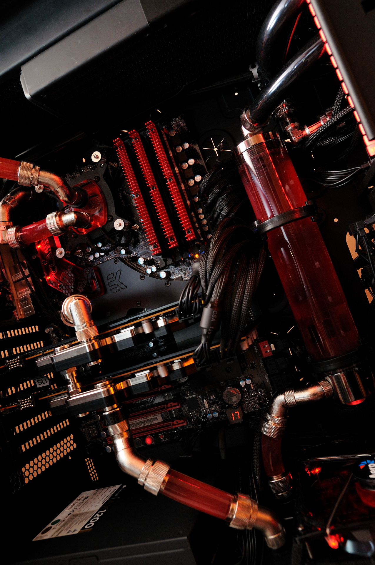

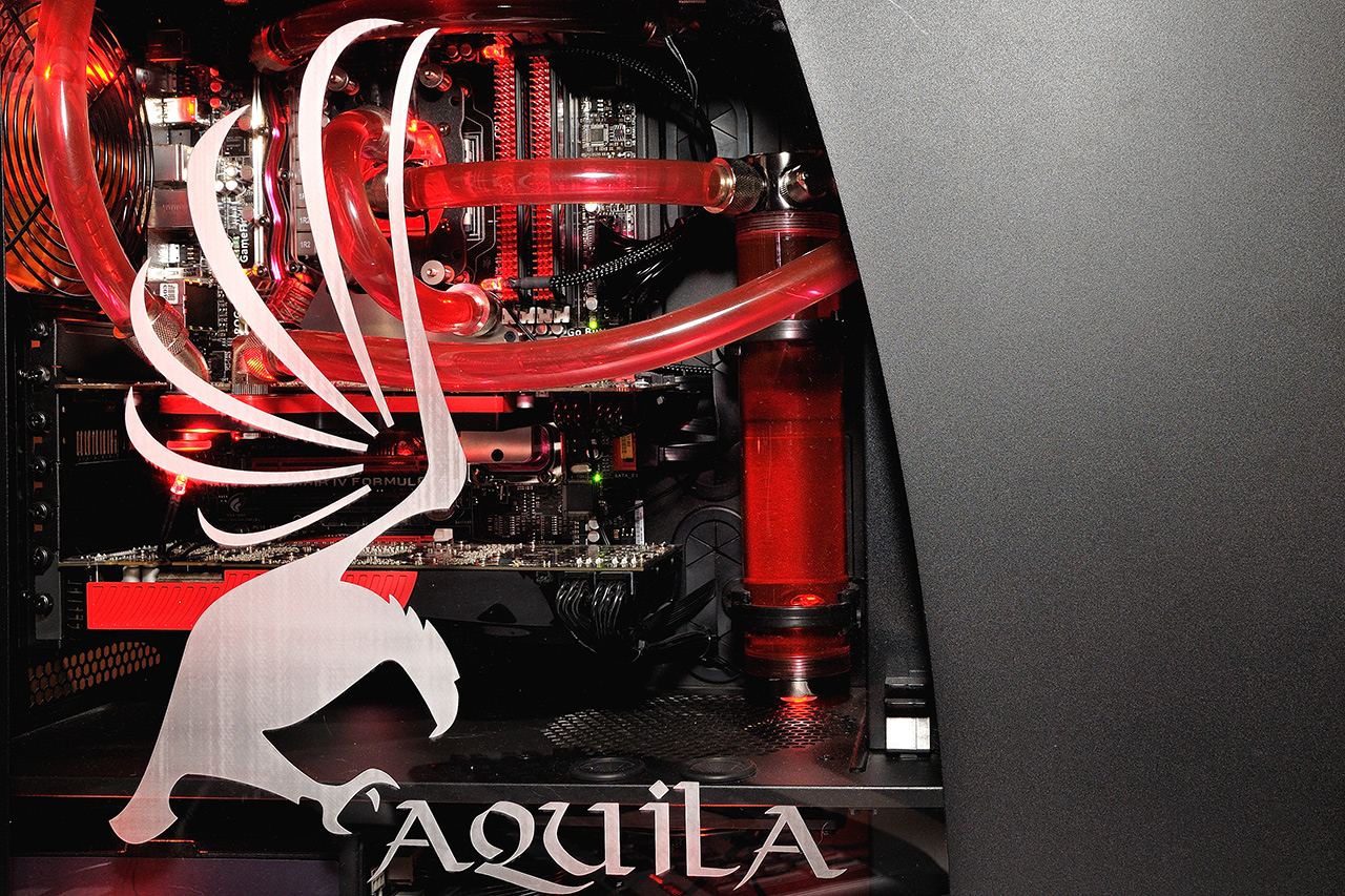

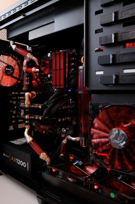

Най-съществена промяна имаше в маркучите – вместо дълги връзки предпочетох направо гъвкави метални връзки и много къси маркучи – от една страна така е чистичко и подредено, от друга – не хабя метри маркуч (Tygon R3606) , а черните маркучи оставих за по-дългите скрити връзки. Осветлението реализирах както с помощта червените Aerocool Shark Fan Devil Red Edition (които са ужасно шумни, макар и ефективни, ама нейсе, писна ми да сменям перки), така и с така наречените FlexLight с 24 светодиода (тези) – тъй като светлината от тях е наистина червена – за разлика от тази на разните други лампи, всъщност в кутията всичко става или червено, или плътно, почти невидимо черно, или, където повърхностите са отразяващи – хром. За съжаление, поради естеството на сензорите на повечето фотоапарати, ми е направо невъзможно да направя снимка, която да отразява точно как изглежда компютърът в работно състояние – от снимките обаче може да придобиете някаква представа.

Ето и снимки на тъмно:
http://hardwarebg.com/%d0%ba%d0%be%d0%bc%d0%bf%d1%8e%d1%82%d1%80%d0%b8-%d0%b2%d0%be%d0%b4%d0%bd%d0%be-%d0%be%d1%85%d0%bb%d0%b0%d0%b6%d0%b4%d0%b0%d0%bd%d0%b5-%d0%be%d1%89%d0%b5-%d1%81%d0%bd%d0%b8%d0%bc%d0%ba%d0%b8/
