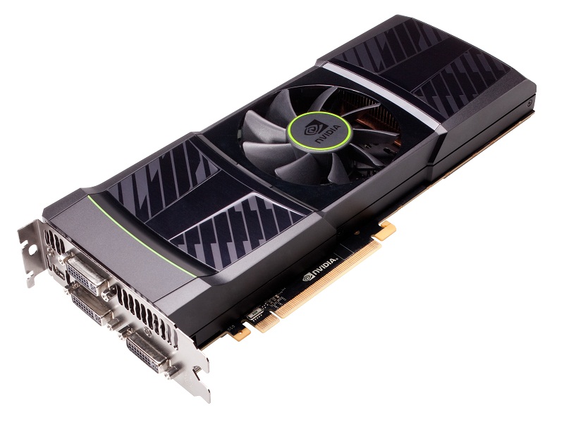

Подобно на всички съвременни двучипови графични ускорители, GTX590 предлага единично PCB с двете изчислителни ядра върху него, в комплект с обслужващата графична памет, силови схеми и допълнителни елементи. Ако оставим настрана работните честоти и напрежения, GTX590 съдържа върху себе си точно две GTX580 в смисъла на компоненти (с малко изключение при VRM-ите). За сметка на това, обаче, платката няма да ви предложи и двойна порция TDP-то на GTX580.
GeForce GTX590 веднага прави впечатление, че не е огромен ускорител, в сравнение с гигантските платки на Radeon HD6990 и предшественика му HD5970. За разлика от конкуренцията, новата NVIDIA е с над 2.5 см по-къса платка (11 инча, срещу 12.2″ за HD6990), което я прави достатъчно компактна, че да влиза доста по-лесно и безпроблемно в кутии, непредлагащи феноменално огромни размери и свободно пространство. Със своите 11 инча (27,5см), GeForce GTX590 изглежда осезаемо по-къса, което създава впечатлението за натрупване на голяма 3D производителност в по-малки размери.

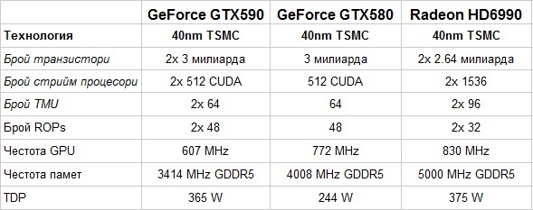

Това са спецификациите на новата GTX590, сравнена с конкурента си HD6990, както и с най-бързата едночипова карта на NVIDIA в момента. От NVIDIA предлагат общо 1024 ядра CUDA на PCB-то на GTX590, както и 128 текстурника и 96 ROP-а. Обема на паметта е общо 3072 MB, или по 1536 MB за всяко ядро. Честотната лента към паметта е запазена на 384 bit, скоростта на предаване е по 164 GB/s за ядро. От компанията заявяват TDP от 365W, но както ще разберете след малко, това по-скоро е максималното ниво на консумация, която NVIDIA позволяват на ускорителя преди да сработи вградената защита от претоварване. Реалната консумация е по-ниска (за това също ще стане дума след малко). Въпреки това, в сравнение с едночиповата GTX580 (244W), увеличението до 365W е с едва 50% (поради понижените честоти и напрежение), а като добавим и факта, че размерите не са се увеличили прекалено много, GTX590 съумява да се събере в едни наистина компактни размери и консумация.

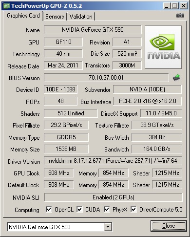

В таблицата няма поместени стойностите на захранващо напрежение, защото те са различни за всяко едно от двете GPU-та. GPU1 работи при 0.9375V, докато GPU2 – при 0.925V. Тактовата им честота е еднаква, 607 MHz. Различното напрежение спомага не само за понижаване на консумацията на ускорителя, но и за контрол над температурите на ядрата, или пък за по-ниска работна температура. След малко ще коментирам охлаждането на платката, което би трябвало да обясни защо второто ядро стандартно е на по-ниско напрежение.

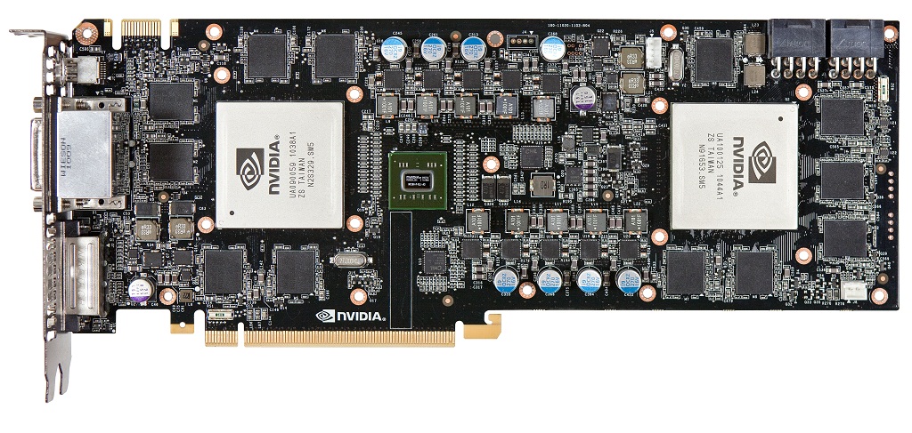

Това е и „голата платка“ на GeForce GTX590. От NVIDIA са много горди със своят дизайн на PCB-то на GTX590, като в случая PCB-то е 12-слойно и буквално наблъскано с мед, а двата чипа GF110 разполагат с 5-„фазно“ захранване (за всеки) или както NVIDIA му казват – 10-„фазно“ цифрово управление на захранването към графичните ядра. Съвсем очаквано, ускорителя разполага с два допълнителни 8-пинови PCIe конектора за захранване. Според NVIDIA, машината ви трябва да разполага с поне 700W PSU, като в случая изобщо не става и дума за овърклок (макар че след малко ще разберете, че имате запас и за овърклок). Подобно на Radeon HD6990, комбинацията от захранването по слота PCIe, плюс двата допълнителните 8-pin PCIe би трябвало да означава максимално 300W, но и при новата NVIDIA това не се случва точно така.

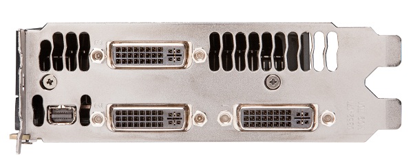

На задната си планка, GTX590 предлага три броя конектори Dual Link DVI, както и единичен mini DisplayPort. Чрез тези три DVI-а създаването на 3D Vision Surround ще е по-лесно от всякога. Няма да имате нужда да търсите и закупувате LCD дисплеи с DisplayPort или HDMI, а чрез три (еднакви) монитора, използващи DVI за връзка, които ще можете да изберете из между десетки модели, опцията за 3D Vision Surround започва да изглежда повече от примамлива. Разбира се, ако не искате да се възползвате от възможността да играете в стереоскопичен 3D режим, то можете да вържете и 4 отделни монитора, като един от тях ще трябва да бъде закачен на DisplayPort конектора (може да използвате и преходник към DVI).
