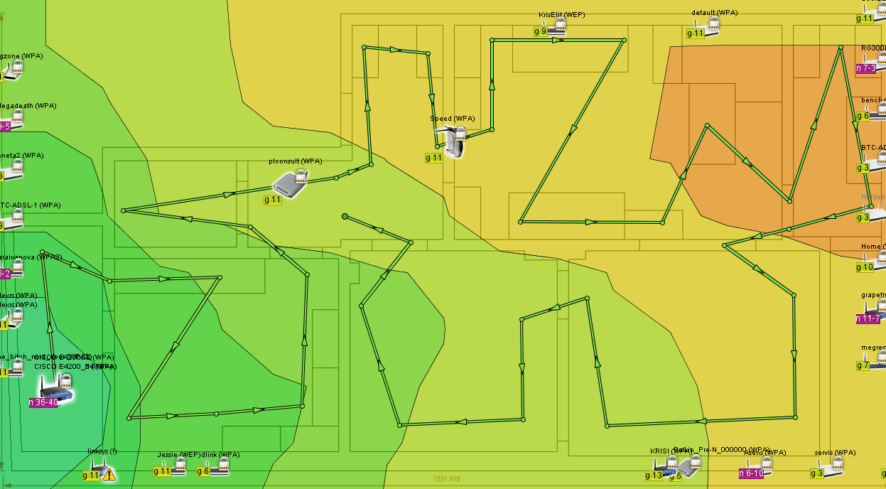

Първо ще ви представим карта с покритието, което се поддържаше от Е4200 в офиса на HardwareBG.com:
Офиса е с размери 15 метра х 8 метра, като отделните помещения се виждат добре на картата, както и местоположението на рутера. Предполагам се ориентирате по цветовете и разбирате къде покритието е по-слабо – в най-отдалеченото от рутера помещение. Въпреки по-слабият обхват, такъв определено имаше и не се загубваше инцидентно. Тук обаче говорим за повече от 2 преградни стени, което няма как да не е определящо.

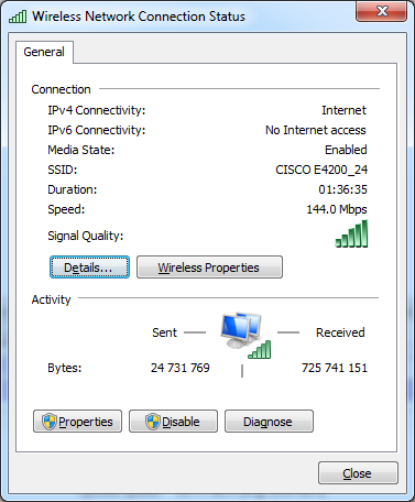

2.4 GHz честота
При свързване по 2.4 GHz, наличният мрежов контролер Intel Advanced-N 6200 не успяваше да постигне повече от 144 MBits скорост на свързване:
При положение, че говорим за 144 MBits свързване, следните максимални скорости на трансфер бяха постигнати:
Мобилната машина на 50 см от рутера – 96 MBit/s
Мобилната машина на 2.5м от рутера – 60 MBit/s

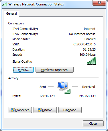

5.0 GHz честота
При свързване по 5.0 GHz, наличният мрежов контролер Intel Advanced-N 6200 установи 300 MBits скорост на свързване:
При положение, че говорим за 300 MBits свързване, следните максимални скорости на трансфер бяха постигнати:
Мобилната машина на 50 см от рутера – 195 MBit/s
Мобилната машина на 2.5м от рутера – 100 MBit/s
на 2,5м скороста се губи до 1/3 не е ли доста голяма загуба? а на 10м през 2 стени каква е скороста?
на 2.5м отчитането не е с директен „визуален контакт“ – всъщност като се замисля има една стена… на 10м и 2 стени падаше горе-долу още толкова… само че тук апартамента/офиса е така изграден, че местоположението на рутера и отдалечаването на повече от 1 стена води до по-скоро добавяне на още почти „3 стени“ преграда… много чупки и ъгли има. Със сигурност обаче не знам за безжичен рутер, който да държи високи скорости на трансфер при наличието например на 2 стени. Под високи скорости визирам нещо над „80-100 MBits“ поне.
