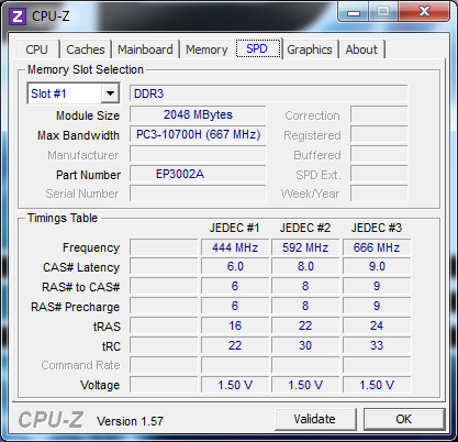

Така изглеждат стандартните SPD настройки на модулите памет от 4GB Exceleram EP3002A DDR3-1333 (CL 9-9-9-24) кита, като реално настройките са 1333 MHz и надолу като честота. Разбира се самата памет може доста повече, но е възможно някои от настройките да не сработват еднакво добре на различни платформи и с различни процесори, особено при по-актуалните решения, където контролерите на паметта са част от самите процесори. Важно е да споменем, че тази памет на Exceleram не разполага с XMP профил, което е от значение за потребителите, които обичат по-лесния подход за клок, особено при Sandy Bridge. Нашата практика показва, че има някои дъна за Sandy Bridge, при които, ако паметите не разполагат с XMP профил директно нямате достъп до възможността за управление на честотата на паметта в BIOS. Разбира се става дума за по-бюджетно ориентираните дъна на някои марки, които все пак имат някакви опции за овърклок, но е добре да имате едно на ум.

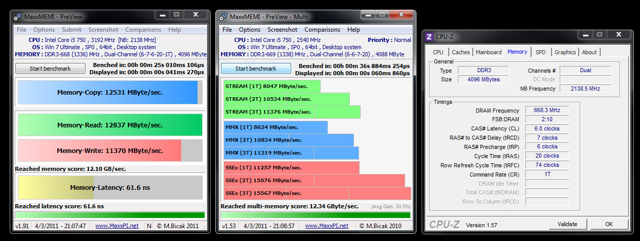

И нека сега да видим какво точно може да предложи конкретния 4-гигабайтов кит на Exceleram. Започваме с това, какви са минималните тайминги, на които паметта може да осигури напълно стабилна работа при 1333 MHz. Както можете да видите тя няма грижи да работи на 6-7-6-20 при 1.5V, а дори и при още по-ниско напрежение, просто не публикуваме резултати с под 1.5V, защото това е стандартното работно напрежение на модулите памет. Така или иначе 6-7-6-20 е доста по-добре от стандартния рейтинг от 9-9-9-24, който е задал производителя на паметта, така че дори да я използвате на стандартната и честота от 1333 MHz, то има какво да изстискате отще от нея с малко по-агресивни тайминги.

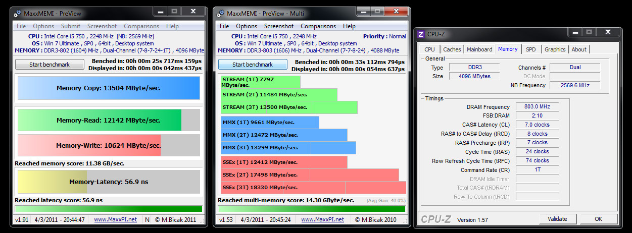

4GB Exceleram EP3002A DDR3-1333 кита памет няма никакви проблеми да работи на 1600 MHz честота при стандартното си работно напрежение от 1.5V и тайминги от 7-8-7-24, което между другото е все още под стандартните параметри, на които производителя е предвидил да се ползват тези модули.

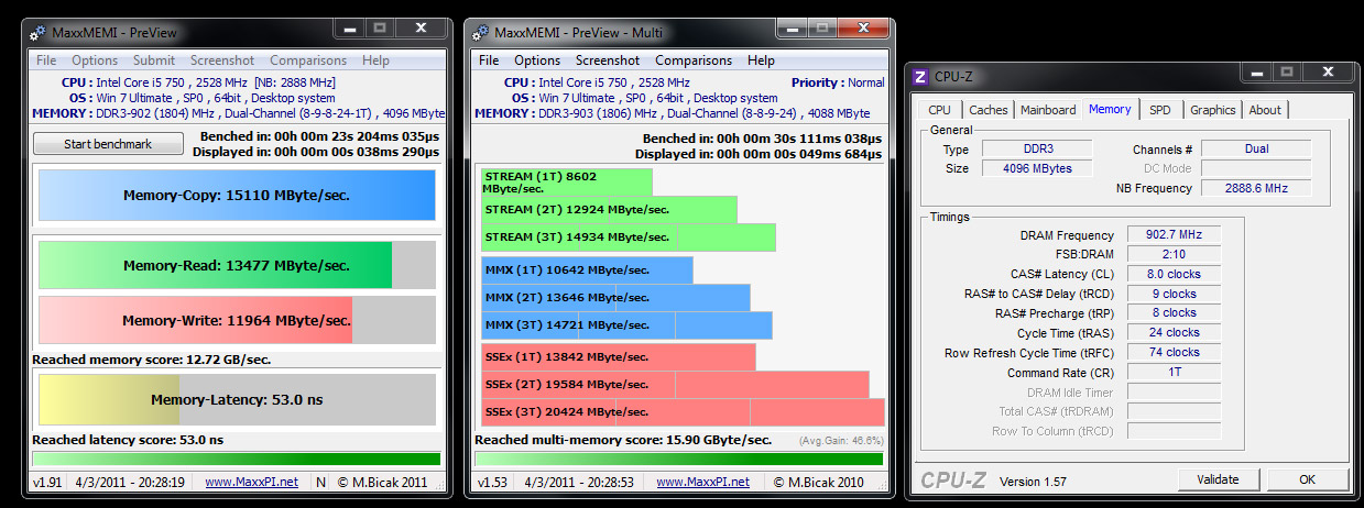

За 1800 MHz вече трябва да вдигнем малко напрежението до 1.55V, като работните тайминги от 8-9-8-24 все още са една идея по-надолу от референтните 9-9-9-24, но все пак тук вече сме с леко повишено напрежение. Така или иначе никакви грижи за работа дори при 1800 мегахерца, затова и продължаваме още нагоре…

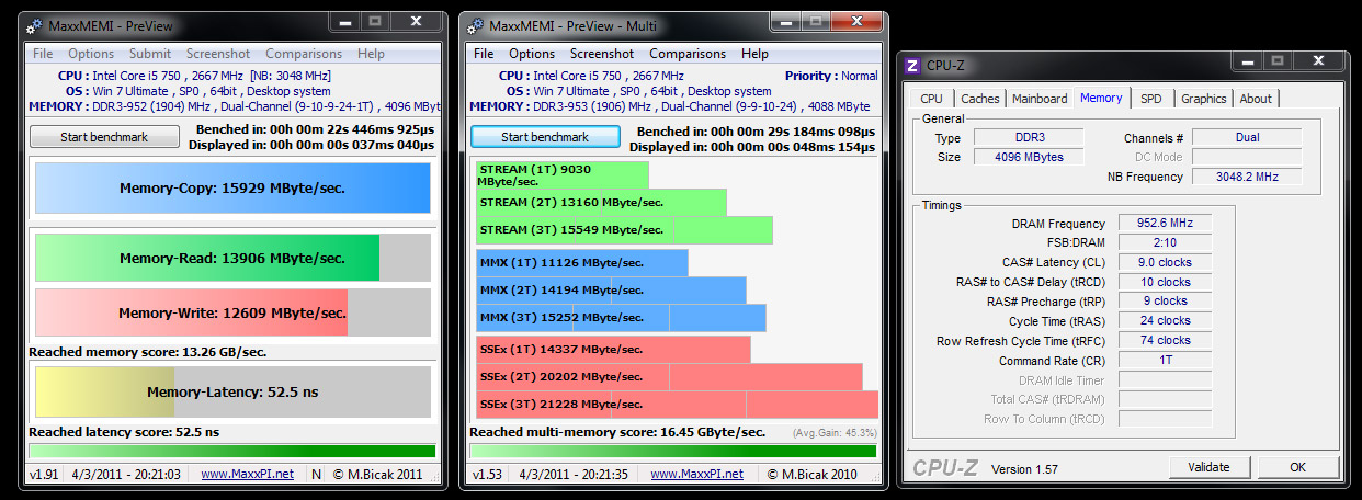

За 1900 мегахерца вече отиваме на 1.6V работно напрежение, като стабилните тайминги, на които няма грижи да се ползва паметта на тестовата Intel платформа са съответно 9-10-9-24. Само да вметнем, че 1866 MHz при 1.6V и тайминги от 9-9-9-24 е постижим резултат, за тези то вас, които се интересуват от точно тази честота.

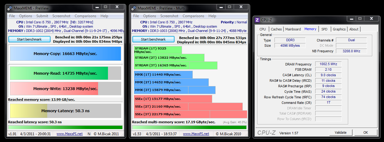

Още една стъпка нагоре, която вече изисква работно напрежение от 1.65V, но позволява безпроблемна работа на паметта при 2000 MHz. Таймингите тук са 9-11-9-24, като вече се приближаваме до разумния максимум на овърклок, от една страна заради работното напрежение, от друга заради завишаването на таймингите, но това не означава, че от тази памет не можете да изстискате дори още малко по-висока работна честота, просто настройките, на които ще трябва да я ползвате най-вероятно няма да са подходящи за ползване 24/7 без известен риск.
