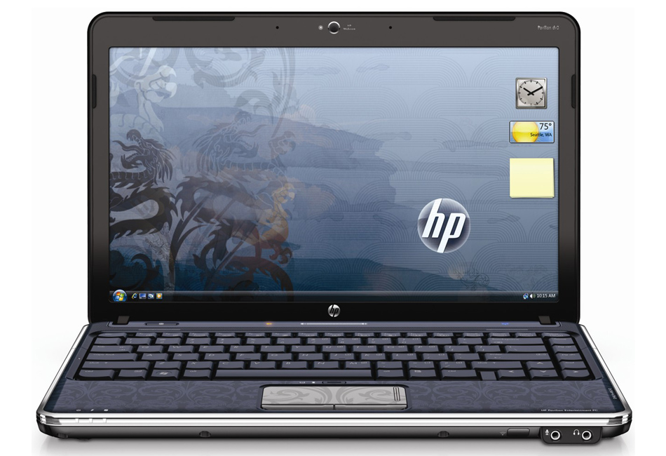

По повод дизайна – на тези снимки вече си личи, че без подходящи условия, не мога да направя добра снимка, но по-важното е, че се виждат подробности, които на DIY снимките може би са убягнали от вниманието ви:
hap-pavilion-dv3-2200-multi-touch-t6600-g105m hp-pavilion-dv3-2250ed hp-pavilion-dv3-2250ed-3
