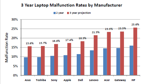

Тези дни из доста наши сайтове, включително и форума ни, се заразмята един доклад за надеждността на преносимите компютри на SquareTrade, който определено предоставя от онзи тип информация, която обърква потребителя и създава наистина грешно впечатление. Със сигурност няма да го играем PR-и на по-популярните у нас марки, а и много от заключенията в доклада на SquareTrade, който може да намерите на този адрес, всъщност имат добра основа, но подобно изследване би трябвало да е обстойно и подробно, а не нахвърляно по толкова несъответстващ на претенциите на SquareTrade начин. Докладът ще намерите тук.
Първо – към цифрите
На графиката по-долу може да видите така наречените „projected“ данни за проблемите с лаптопите на няколко големи марки в рамките на 2- и 3-годишен период от покупката им. Според общите данни в доклада, общата „чупливост“ надминава 30% – сбор от хардуерните дефекти и около 10% инцидентни повреди, което прави лаптопите едни от най-ненадеждните устройства, използвани в ежедневието днес. Естествено, както и докладът на SquareTrade споменава – това е очаквано, предвид, че след мобилните телефони, преносимите компютри са подложени на възможно най-стресова употреба. А един компютър е къде-къде по-сложен от GSM…
squaretrade-notebook-reliability-2009
Мнението ми по-долу е изцяло базирано на личен опит, свързан с продажбите на лаптопи, общи впечатления от оплакванията на потребители във форумите на hardwareBG.com, както и на множество, да не кажа хиляди, разговори с клиенти и познати, всеки от които с някакъв свой опит с отделните марки. Официални данни от производителите или вносителите, отнасящи се само за българския пазар, няма, или е почти непосилно да бъдат събрани по обективен начин, но съм използвал и части от мненията на продуктови мениджъри на отделни марки за съставяне на общото си мнение. Освен това, след появата на доклада в световното интернет пространство, изчетох буквално хиляди мнения в коментари към блог постове, новини и из форуми и общото впечатление, което оставят те, е че в доклада или има нещо сбъркано, или личният опит на потребителите и този на сервизите се различава значително. Защо се получава така, ще опитам да разбера по-долу.
С какво не съм съгласен?
С една дума – с генерализирането. Още когато видях за първи път графиката възкликнах „закон да вкарат, че Sony е по-надеждно от Lenovo, няма да го повярвам“. И да, така е, понеже мисля за Lenovo като за ThinkPad, а докладът вероятно отразява много по-проблемните IdeaPad (съвсем отделен въпрос е защо Lenovo сами си объркват бизнеса, предлагайки евтини чупливи лаптопи, но това е само пример и не е тема за този материал). Липсата на разделение, или по-точно обединяването на продуктите на всяка марка под един общ знаменател, в доклад с подобно медийно отразяване и потенциално влияние над бъдещи покупки на потребителите, ми мирише или на много пари, или на търсене на медийна изява.Първото почти го отписвам, тъй като докладът казва, че Asus са най-надеждната марка, което, предвид основната насоченост на компанията към по-висок клас продукти (в световен мащаб, и преди съм казвал, че в това отношение нашият пазар не е показателен, защото е пазар за евтини лаптопи) е логично. Второто място на Toshiba също не е далеч от ума – доколкото ми е известно, OEM производителят, който прави техните лаптопи, е именно Asus, а и Toshiba са традиционно… скъпи, което логично би трябвало да води и до по-добро качество. Въобще – няма причини да не се съглася с цифрите, но от друга страна – те не казват колко 1200-1500-левови ноутбука Acer са съпоставени със същото количество ноутбуци Toshiba със същата цена.Цифрите не показват промени през годините, нито могат да отразят това, че през последната година марки като HP и Acer, които (всички знаем) са в дъното на тази класация, полагат усилия това да се промени – макар и обречени на неуспех, защото са двете най-продавани марки в световен мащаб. Цифрите просто кои са по-надеждни, и то само, ако гледаме на надеждността като на нещо, свързано с хардуерните проблеми, а тя е значително по-комплексна характеристика.

SquareTrade разделят преносимите компютри на три категории – нетбуци (за целите на изследването това означава лаптопи с цена под $400) бюджетни решения и ноутбуци от висок клас. Оттук тръгва и първата сериозна грешка в това изследване: пазарът на преносими компютри се радва на относително добро сегментиране, съставено от два основни параметъра – цена и предназначение, но основната отличителна черта на различните продуктови линии е именно предназначението. В общия случай то определя и цената, но, както ще стане ясно, това не означава непременно влияние над цената.
У нас, както винаги, пазарът просто е различен, но това се отнася и за много държави от Източна Европа. Тук дадох доста базови обяснения за всяка от марките на база продажби, също базирани на личен опит с повечето от тях. Мисля, че е разбираемо и да не се съглася с доклад, който предрича над 20% проблеми с най-продаваните две марки днес, когато впечатленията от масовите последни модели (поне на едната от тях) са, че са по-надеждни от доста по-скъпи модели на други марки.
Toshiba по-надеждна от Acer? Естествено, след като плащате поне доста повече за същите параметри, значи трябва да има защо, но въпросът е – защо не го пише в доклад с такива претенции и с потенциал да повлияе на решенията на потребителите?
Със сигурност се забелязва и основният акцент в доклада – 3-годишният срок, който е отразен в графиката – около 15% проблеми с Toshiba и Asus и цели 23% за Acer/Gateway и 25% с HP. Същата графика обаче показва и проблеми в рамките на 2 години от покупката и там разликите са доста по-малки – от 9 до 16%, но на този факт не се набляга. Защо, след като днес средното време между покупките на преносим компютър (или „average lifespan“) е около 2 години и, подобно на развитието на почти всички високотехнологични продукти, е с тенденция дори да намалява?. Ако преди 5 години животът на един преносим комюптър е бил около 4 години, то по непотвърдени данни (малко Google търсене и съпоставка със споменатите цифри и за десктоп машините) днес отива към 2 години с тенденция да намалява с паралелно с увеличаването на скоростта на навлизане на по-нови технологии в лаптопите, а тази( скорост днес се променя драстично – през последната 1 година броят нововъведения в лаптопите е по-висок, отколкото общо през последните 3 години!
Обърнете внимание и на 2-годишният период, ако не планирате да изкарате повече от 2 години с лаптопа си (което напоследък изглежда направо невъзможно)

Докладът на SquareTrade на теория обхваща глобалните продажби на отделните марки, но поради няколко основни признака смятам, че е базиран почти изцяло на продажби на американския пазар – от което и липсата на достоверност спрямо продажбите на преносими компютри в Европа, което на првактика го обезмисля по нашите географски ширини поради разликата в много от моделите, продавани тук и отвъд океана:
  • Отсъствието на марки като Fujitsu и MSI, които нямат сериозно присъствие в САЩ и Канада (MSI присъства с barebone системи с други марки)
  • Ценовото разделение на нетбуците – $400 е ниска цена за нетбук в Европа, но е точно под границата $425-499 на евтините ноутбуци на основните производители в САЩ
  • Редките случаи, в които американски магазини продават в други региони – много от онлайн магазините в САЩ, както и липсата на данъчни облекчения, водят до редки продажби на лаптопи в други региони, осъществени през американските дистрибуторски канали
  • Присъствието на Apple, които почти отсъстват на пазарите извън САЩ
  • Присъствието на Gateway – марка на Acer, която се продава изключително в Северна Америка и Австралия
  • Това, че Lenovo попада в по-скоро проблемните марки означава, че става въпрос основно за евтините им модели, а доскоро те дори не предлагаха IdeaPad в Европа. Няма сила, която да ни убеди, че над 20% от моделите ThinkPad се чупят в рамките на 3 години, когато това е една от най-използваните на корпоративно ниво марки и се слави с изключителна надеждност (за сметка на IdeaPad)
Защо трябва да ме интересува къде е правено проучването? Защото производителите, макар и да предлагат що-годе еднакви моделни линии във всеки регион, не ги предлагат с еднакъв хардуер. Може да се убедите и сами в това, като обиколите регионалните им страници, и не смятам да го доказвам, понеже е очевидно за всеки, който се интересува от лаптопи. Америка просто не е Европа, дори пазарните дялове го показват.
Надали 21.5% от продадените у нас ThinkPad ще се счупят в рамките на 3 години, но е твърде вероятно това да се случи с „американските модели“ IdeaPad

Общият процент дефекти намалява
През 2006 близо 40% от лаптопите са проявявали дефекти в рамките на 3 години. За последните три години този процент е спаднал до около 30%, което косвено означава, че най-големите на пазара на преносими компютри са подобрили най-много качеството си. Няма данни обаче за развитието на отделните марки през годините.
