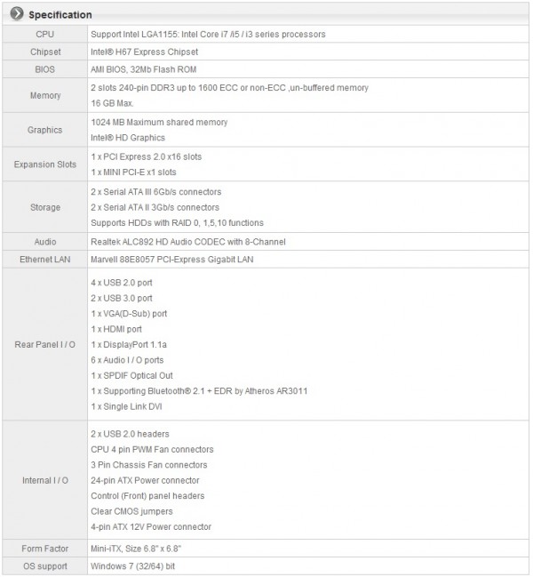

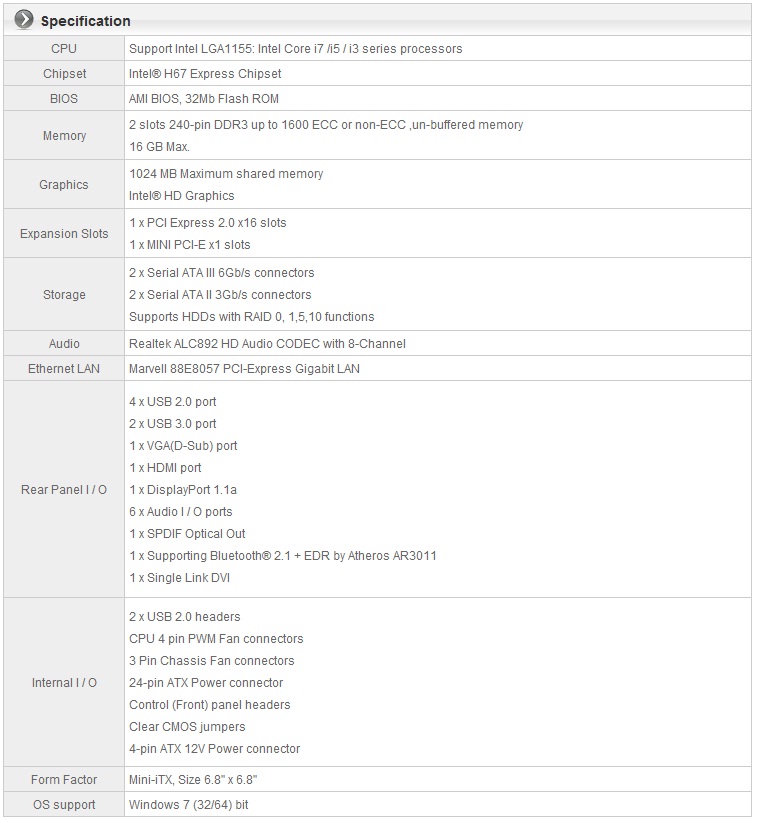

Изграждайки тази дънна платка, на Sapphire им е било ясно, че трябва да поддържат цялата гама процесори, съвместими с LGA1155, а именно носещи кодовото име Sandy Bridge. Не трябва да ви учудва факта, че модела поддържа дори Core i7 2600K, както и защо изобщо й е на тази платка възможността да работи с такъв чип. Наличието на пълноценен слот PCIe е една от причините, а чистата моделна съвместимост с цялата гама процесори е също толкова определяща. Но докато говорим за поддръжка на това или онова, нека видим какви са основните спецификации на Pure Platinum H67:
Както добре се вижда, Pure Platinum H67 е доста добре окомплектована платка, предвид размерите й. В доста случаи получавате същото при размер ATX, който е в пъти по-голям от mini-ITX. А Pure Platinum H67 дава достатъчно възможности, за изграждането на няколко варианта на компютърна система, че дори и гейм машина от среден или висок клас. Прави впечатление факта, че според страницата на Sapphire, платката може да работи с 16 GB оперативна памет, докато на кутията на Pure Platinum H67 е отбелязано 8 GB. И докато с обем от 8 GB не срещнахме проблеми, нужните два модула от по 8 GB, за да тестваме стабилността с 16 GB, ни липсваха. Не на последно място трябва да обърнем внимание на факта, че освен пълноценен PCIe x16 слот, платката предлага и един mini PCIe х1, който обаче ще можете да видите единствено, ако погледнете платката от обратната й страна. Доста интересен начин за добавяне на функционалност към продукт с ограничени размери.

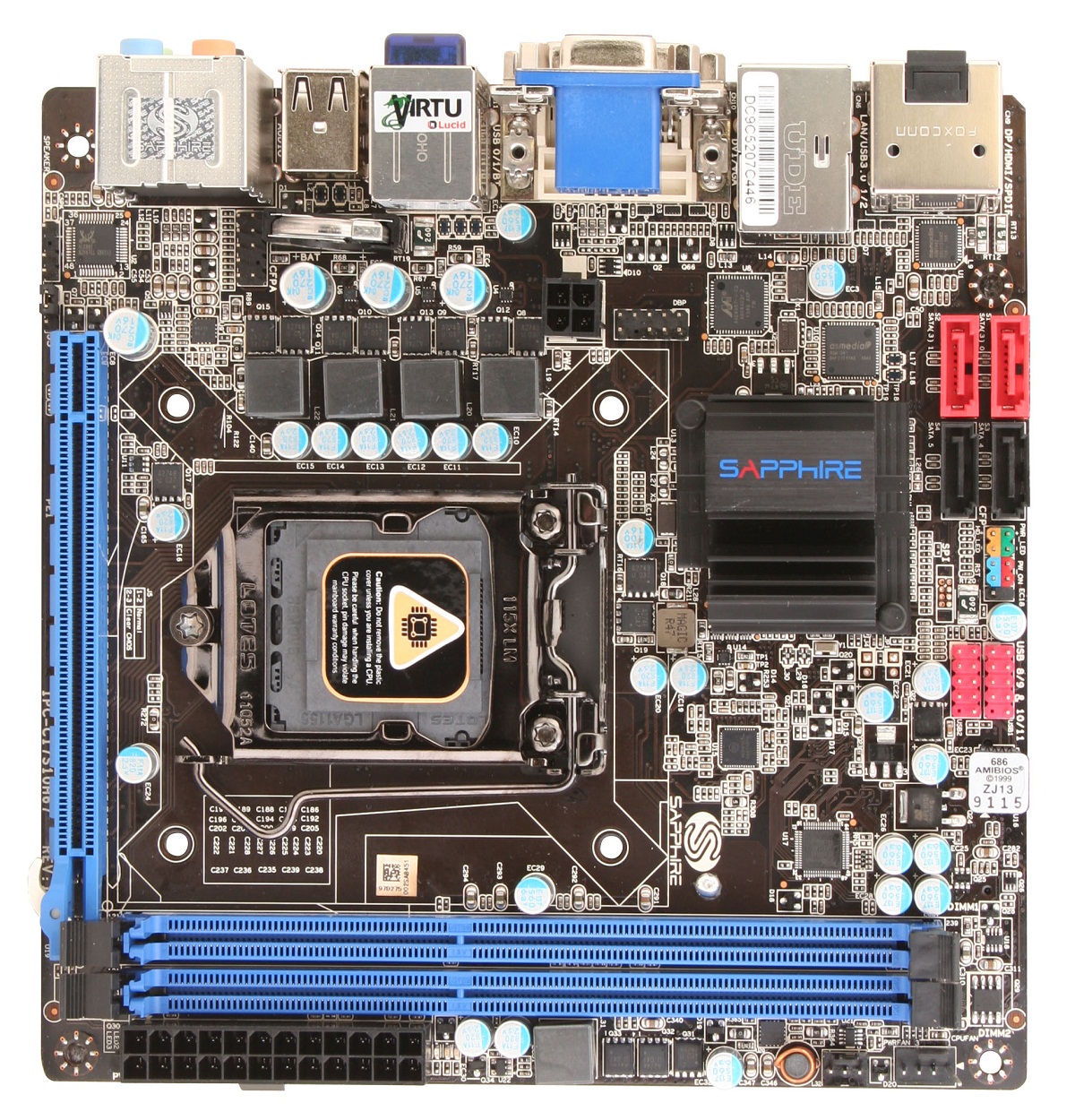

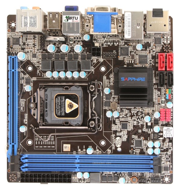

Така изглежда голямата малка платка на Sapphire. Компактността е на първо място, като за разлика от много други дънни платки с размер ATX, при mini-ITX вариант за разхищение няма. Както и се налага да се работи с толкова площ, колкото позволява mini-ITX, поради което може да се наложи, например, SATA конекторите да са на едно много непривично за тях местоположение. Въпреки всичко, както вече казах, за някои неща ще трябва да се съобразяваме с това, което стандарта позволява. Иначе като цяло Pure Platinum H67 е доста добре издържана дънна платка, позволяваща изграждането на сериозна машина в компактни размери.

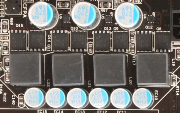

Силовото подсигуряване на процесора e 4-„фазно“, което е далеч от 8- или дори 12-фазните решения от последно временно, но предвид липсата на овърклок възможности на тази платка, дори 2600К ще се поддържа без никакви проблеми. От Sapphire използват т.нар. Lower RDS(on) MOSFETs, които са с по-ниско потребление и отделят по-малко топлина. Както добре се вижда, цялата платка използва плътни алуминиеви кондензатори, които също добавят стабилност към подаваното към процесора Vcore.

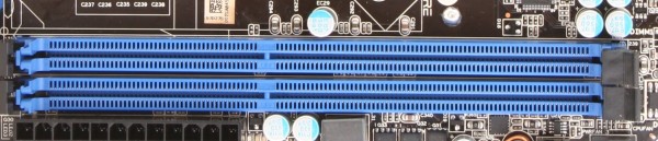

Както вече споменахме, при поддръжката на паметта се използват два слота DIMM, които приемат пълноразмерни модули DDR3 със скорост DDR3-1333 (поради ограничения на чипсета и липсата на възможности за овърклок, няма смисъл да търсите по-бърза памет за окомплектоването с тази дънна платка). Моделът със сигурност поддържа 8 GB DDR3, а съвместимостта с 16 GB може би ще си остане като една голяма въпросителна, предвид липсата на особен смисъл от поставяне на 2х8 GB модули на тази платка в едно близко бъдеще.

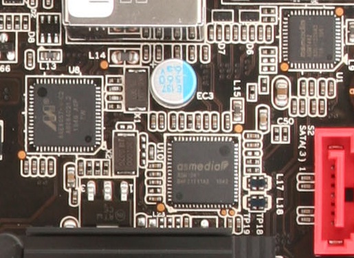

Поддръжката на GBit LAN и USB3.0 се осъществява чрез тези два чипа, съответно на Marvell и ASMedia. Звуковият контролер е позициониран до PCIe x16 и е Realtek ALC892. Чрез всичко това, Pure Platinum H67 осигурява GBit LAN, два броя USB3.0, както и 7.1 канално HD Audio. Както се казва – все хубави неща за създаването на едно съвременно HTPC. Към тях трябва да добавим и поддръжката на Bluetooth 2.1 чрез чип на Atheros.

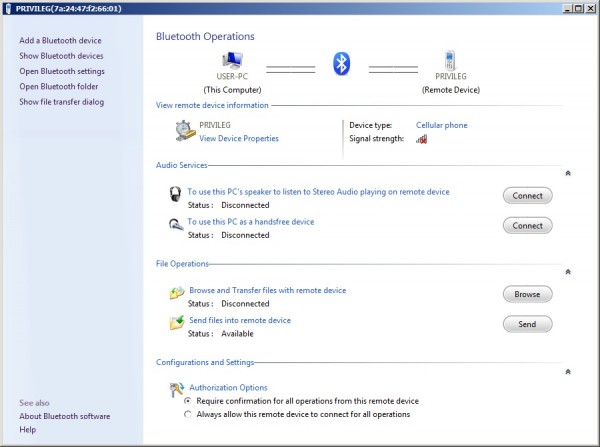

И като говорим за Bluetooth-а, наличието му предлага доста мултимедийни възможности – не само трансфер на файлове, но и използването на телефона ви като източник на музика, като дистанционно управление за десктопа на системата и какво ли още не. В режим на „мишка“, телефона ви може да не се справи най-блестящо, но при няколкото минути тест установихме, че доста умело можете да замените мишката си, ако по някаква причина тя не ви е под ръка, а нямате особено желание да я търсите и ще ви е по-удобно да си активирате Bluetooth-а на телефона.
Ако решите да свързвате дискови или оптични устройства, това са ви четирите възможности. В духа на съвременността и новите виждания на Intel, а и предвид ограниченото място върху платката, FDD и IDE конектори няма, но пък са налични два SATA 3 GBps и два SATA 6 GBps (чипсета е ревизия B3, така че всичко е наред с производителността на SATA 3 GBps).

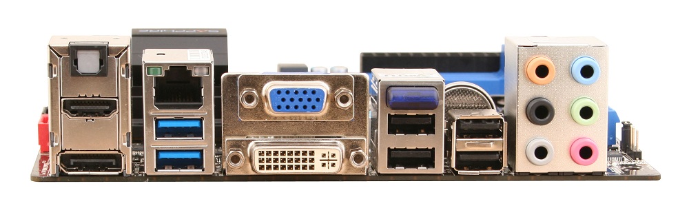

А това пък е задният панел на платката с всички налични конектори. Общо шест USB порта, два от които са USB3.0, цял набор от видео изводи, наред с DisplayPort, HDMI, DVI и аналоговия D-SUB. Картинката се довършва от RJ-45 за LAN-а и не на последно място – аналоговите и цифрови изводи за звуковата поддръжка.
