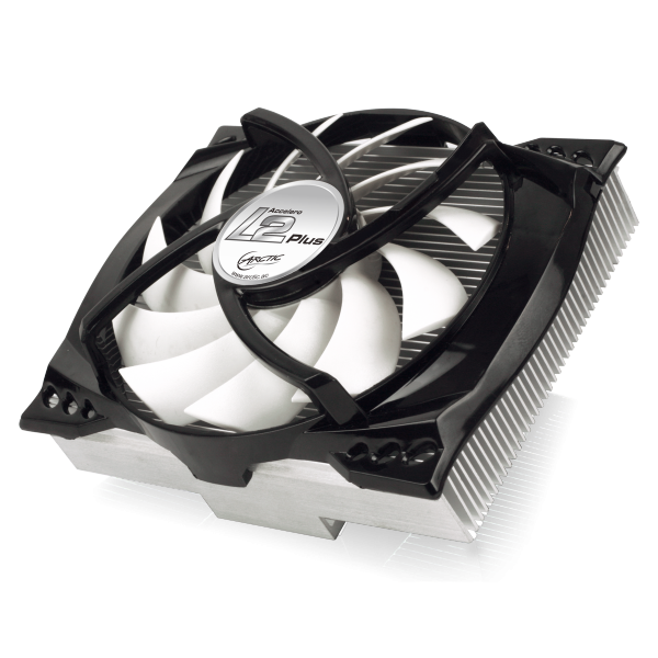

По-съвременно настроените потребители вероятно ще погледнат много странно на L2 PLUS в първият момент. Както вече стана ясно, този охладител не блести с някакви особени нововъведения, дори напротив – изглежда доста „old school“. Много от вас вероятно почти са забравили как изглеждаха охладителите преди няколко години, но L2 PLUS е един много ярък пример:

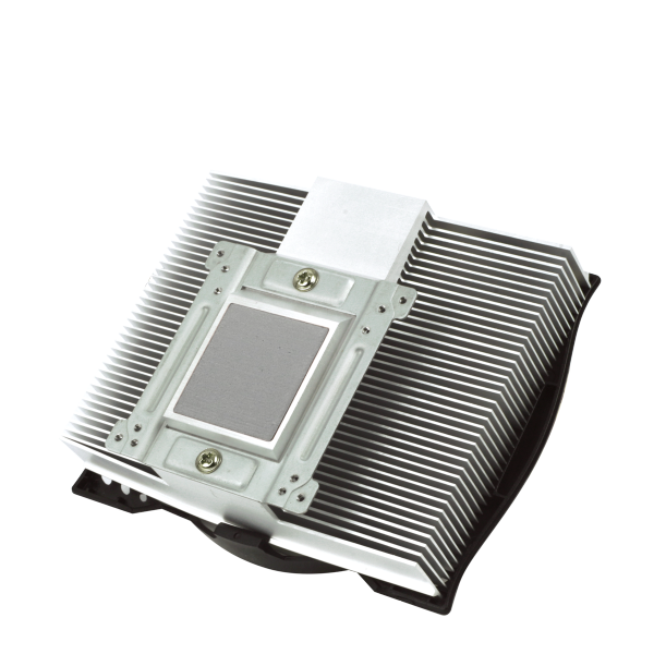

Това е, съвсем прост дизайн, както и много ясно и точно предназначение. Получавате едно „парче“ оребрен радиатор, изцяло алуминиев (няма прикрити медни компоненти, няма никелово покритие), с монтиран 92мм вентилатор отгоре. Нищо впечатляващо, както и да го погледнем. От Arctic не са се занимавали да му мислят по-„съвременен“ дизайн, или пък да организират радиаторните ламели така, че да се получава по-добро обдухване, или пък подобрено насочване на въздушната струя. Този охладител е изцяло традиционен, изобщо не се вписва в съвременните представи, но за сметка на това има какво да покаже, що се отнася до охлаждаща ефективност, а и до цена на придобиване. Нека обаче първо видим основните характеристики на Accelero L2 PLUS:

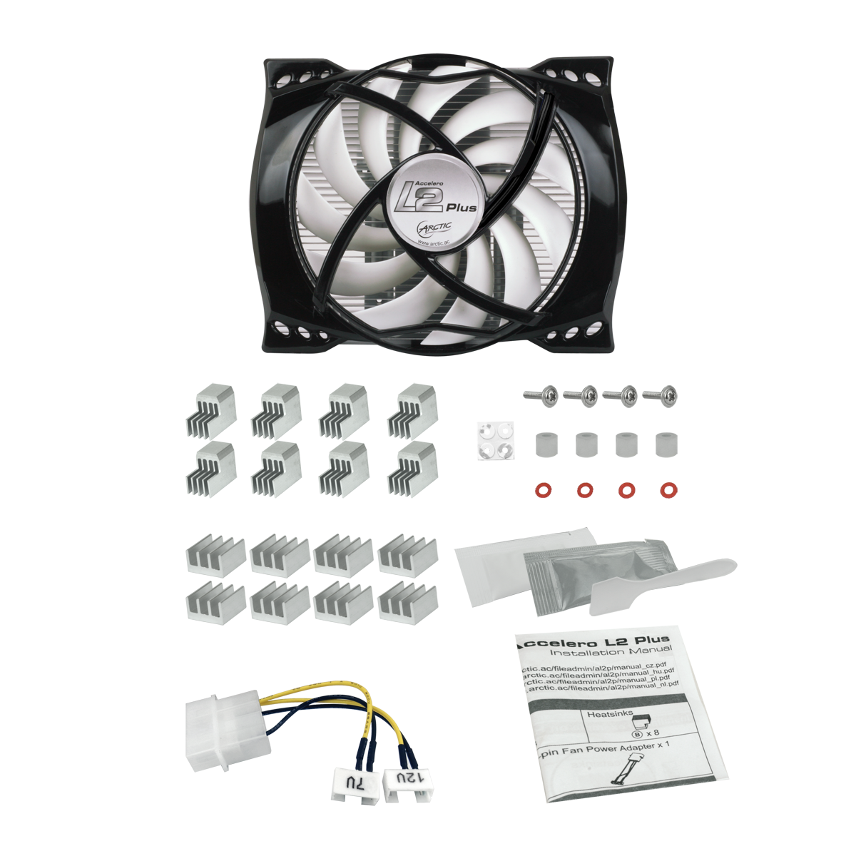

Това са допълнителните елементи, които получавате заедно със самия охладител L2 PLUS. Както добре се вижда, налични са осем Г-образни радиатори за силовите елементи, както и 8 радиатора за BGA паметта. Закрепването им към съответните чипове става посредством двукомпонентно лепило на Arctic, което (както от компанията твърдят) се сваля много бързо, ако имате желание да поставите този охладител на друга видеокарта. При инсталация обаче, ще трябва да почакате няколко часа (поне 5 часа), за да може лепилото да се захване оптимално. Що се отнася до поддръжката на графични карти, списъка е доста приличен:

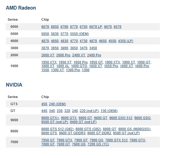

Всички тези платки са във възможностите на L2 PLUS. Първоначално бях малко скептично настроен към възможността L2 PLUS адекватно да охлажда графични чипове като Barts Pro (HD6850) и Barts XT (HD6870), но след провеждането на тестове се оказа, че не съм бил много прав в преценката си. Всички тези графични платки се поддържат изцяло, като имайте предвид, че охладителят реално се грижи само и единствено за температурата на GPU-то и не спомага за охлаждане на паметта и силовите елементи (освен чрез разсеяният от вентилатора въздушен поток, който обаче не може адекватно да обдухва цялото PCB). Поради това приложените допълнителни радиатори за памет и силови елементи са много важни, ако вашата карта изисква охлаждането на тези елементи. Ако пропуснете да ги поставите съществува реалната опасност вашата карта да се повреди по време на работа.
