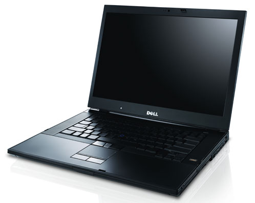

Покрай новината за проблеми с цяла серия преносими компютри от висок клас на Dell, свързани с така наречения „throttling“, намерих съвсем не малко мнения на потребители на различни преносими компютри, чиито проблеми се дължат именно на феноменът с намаляването на честотата на процесора, по една или друга причина.По принцип процесорите на Intel използват Throttling режими при две положения, като и двете изискват поддръжка от BIOS – при прегряване, преди достигане на критична температура, процесорът започва да работи на намалена честота с оглед намаляването на консумацията, оттам и топлоотделянето. Вторият начин да усетите последствията е в случай, че захранването на ноутбука ви е недостатъчно, което всъщност е доста често срещан проблем днес.
Dell_latitude_e6500-image_1От страна на Dell, заради които изобщо се заговори за тези проблеми, са засегнати следните модели преносими компютри:

Както виждате, става въпрос все за модели от висок клас със специфично високи изисквания към захранването. Самите Dell съвсем накратко признаха, че опитват да оправят проблема с обновяване на BIOS (вероятно повишаване на температурите или намаляване на изисканията към захранването, при които се включва режимът за намаляване на консумацията). По-скоро лошото е, че повечето хора няма да разберат за него, тъй като се проявява при по-сериозно натоварване, а не са никак малко хората, които няма да обърнат внимание на намаляващата в такива случаи производителност.
