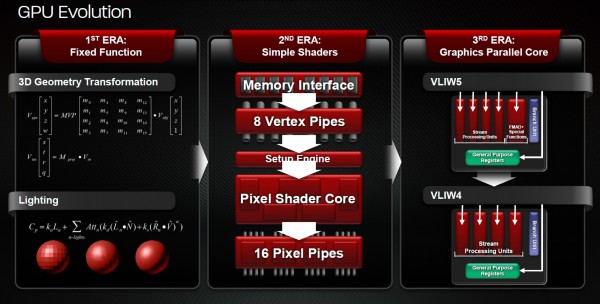

Още преди години, ATI решиха да преминат към по-различен метод за организация на изчислителните елементи в графичното ядро, като въведоха идеята за групиране на няколко прости (скаларни) елемента в група, работещи заедно като едно цяло. С появата на ядрото R600 (Radeon HD2900XT) се появиха и „stream processors“ (стрийм процесорите), с архитектурата VLIW5. Така до появата на Radeon HD6970, от AMD използваха VLIW5 доста успешно (може би като изключим 2900XT) за постигане на висока производителност в игрите, а с ядрото Cayman видяхме и усавършенстваният вариант на VLIW5 – VLIW4.
Макар VLIW4 да оправи част от недостатъците на VLIW5, един от тях бе труден за преодоляване – не до там доброто ниво на GPGPU Compute производителност. В този „раздел“ от изчислителните възможности на графичното ядро, чиповете на AMD изоставаха видимо спрямо техните конкуренти от страна на NVIDIA и на AMD им бе пределно ясно, че това трябва да се промени. Така от „червената“ компания решиха да направят „пълна промяна“ на архитектурата и да въведат нов вид на подход към начина на изчисление на данните – новата архитектура Graphics Core Next и Vector SIMD.

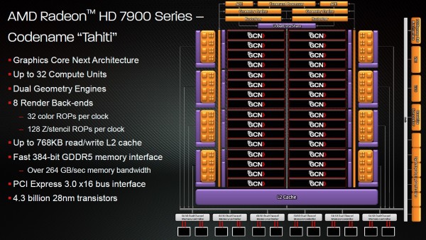

По графиката на новото ядро се вижда, че от AMD са направили не малко промени. Но нека първо видим какво представлява новата основна единица на графичното ядро – блока Vector SIMD. Той замества също наричаният при Cayman „SIMD блок“, но разликата е доста голяма. Простите единици ALU (стрийм процесори) са групирани в SIMD блокове от по 16 броя, като към тях има и един регистров файл с големи 64 KB. Тези нови SIMD блокове не могат да работят самостоятелно, като за да достигнем до основната сложна изчислителна единица в ядрото Tahiti, трябва да групираме четири SIMD в един общ блок, носещ името Compute Unit (CU, изчислителен блок). Към SIMD единиците в Compute Unit-a са прибавени и четири текстурника, блок за предсказване, L1 кеш, както и сложен (суперскаларен) блок за изчисленията, с които SIMD-овете не могат да се справят. В зависимост от това дали говорим за Radeon HD7970, HD7950 или някой техен бъдещ дериват, разликата ще е главно в броят на CU, с които съответното ядро ще разполага.
Разликата в подхода към уейвфронт-овете (групиране на нишки с операции, които се изпълняват заедно, всеки от по 64 операции) е разковничето в архитектурата GCN. При GCN всеки един от SIMD-овете може да се заеме с по един уейвфронт и да изпълни по една инструкция, като така всеки един CU ще може да обработва до четири уейвфронта (инструкции) едновременно. След четири цикъла (16 ALU-та и 64 операции) всички операции ще са приключили и актуалната инструкция за всеки един от четирите уейвфронт-а ще е изпълнена. При Cayman и VLIW4 всеки SIMD се опитва да паралеризира уейвфронт-а, като изпълни множество инструкции само от него, което има своите предимства, но ако изпълнението на всяка една от текущите инструкции зависи от друга, може да се получи ситуация на „изчакване“ за обработка на нужните данни, като при тази ситуация част от ALU единиците остават ненатоварени. Допълнително предимство дава и скаларният блок, който се занимава с изчислението на сложни операции.
Друга голяма промяна спрямо Cayman е преместването на растерните оператори. Вместо да са групирани с L2 кеша и контролера за паметта, ROP-овете са извадени от тази групичка и не са зависими от производителността на единичен контролер и L2 кеш памет. Чрез предоставянето на достъп на всеки един ROP до цялата група контролери на паметта и обем кеш от второ ниво, зависимостта в голяма степен отпада и нуждата от висока пропусквателна способност при работа с паметта се задоволява в доста по-голяма степен. Отделянето също така спомага и за реализиране на конфигурацията от 8 ROP елемента и само шест (64bit) контролера за памет (иначе AMD трябваше да създадат 512bit шина за връзка с паметта). И докато сме на темата за контролерите на паметта, при HD7970 имаме въвеждането на 384bit шина за връзка с паметта, което увеличава много сериозно пропусквателната способност до над 250 GB/s.

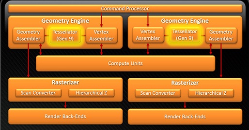

Друга важна промяна е в теселиращите блокове. В Radeon HD6970 видяхме 8-мо поколение теселатор на AMD, а при Tahiti от компанията въвеждат 9-то поколение теселатори. Отново виждаме два теселатора, но промените по ефективността им води до увеличение на теселиращата способност с до 4 пъти (според AMD).
