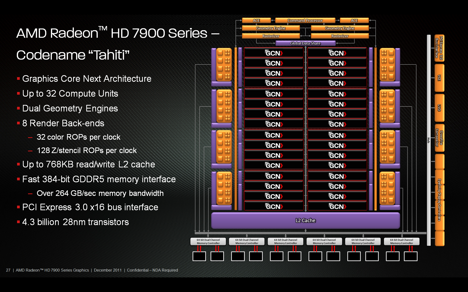

Новата платка Radeon HD7950 използва същото ядро Tahiti, каквото вече видяхме при Radeon HD7970.

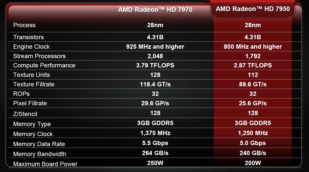

С големина на кристала от 365 мм2 и същото количество транзистори от 4.3 милиарда, HD7950 може да се похвали с идентични физически размери на своята версия на Tahiti – Tahiti Pro. При Tahiti Pro имаме деактивиране на определено количество стрийм процесори и текстурници, като така от AMD извършват „осакатяването“ на чипа, за да стане „подходящ“ за Radeon HD7950. От AMD са деактивирали четири Compute Units, което означава тотал от 28 Compute Units активни в ядрото на Radeon HD7950. Наличните 28 CU-та предлагат 1792 стрийм процесора и 112 текстурника (HD7970 – 2048 стрийм процесора и 128 текстурника). Както вече стана ясно, броят на ROP-овете е запазен на 32, както и обемът на графичният буфер от 3 GB GDDR5.
Ето го и нагледно сравнението между HD7970 и HD7950. Важно е да се отбележи, че от AMD не са посмяли да посегнат на броят на ROP-ве при HD7950, както и на разредността на шината за връзка с паметта. Както се видя много добре от работата на HD7970, чипът Tahiti изисква доста сериозна подкрепа от към производителност на паметта.
Освен чрез намаляване на изчислителната мощност, Radeon HD7950 работи и при по-ниски номинални честоти на ядрото и паметта. GPU-то работи при 800 MHz, докато паметта е настроена на 5.0 GHz GDDR5 (1250 MHz). Макар разликата в честотата спрямо HD7970 да не е голяма, липсата на част от изчислителните блокове ще доведе до допълнителен спад в производителността, което със сигурност ще разграничи възможностите на HD7950 от тези на HD7970. Не забравяйте обаче, че ядрото е едно и също, което е доста определящо за овърклок възможностите и на Radeon HD7950, а това е в тясна връзка с нивото на производителност, което тази карта може да донесе в крайна сметка.
