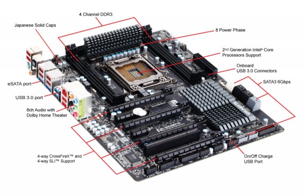

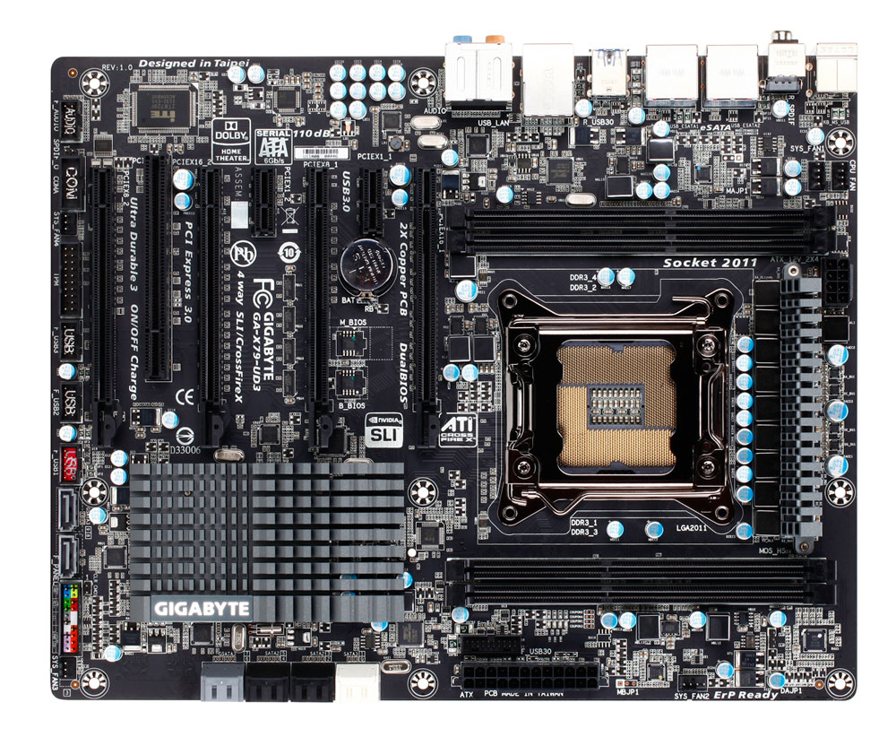

До известна степен X79-UD3 прилича доста на вече известната ни платка X79-UD7. Общото разположение на основните елементи е идентично – брой и позициониране на DIMM слотове и PCIe слотове, SATA портове и елементите на задния панел. При повече вглеждане ще установите, че при X79-UD7 съвсем логично присъстват още няколко неща (като например бутоните за динамичен овърклок), или пък по-големият брой на SATA конектори, но това в крайна сметка не е от голямо значение при общото представяне на платката X79-UD3. Изведнъж се оказва, че вариантът UD3 не отстъпва кой знае колко на UD7, като оставим настрана някои „глезотии“. Що се отнася до основните и ключови елементи по платката UD3, то ето за какво става дума:
Моделът е базиран изцяло на плътни алуминиеви кондензатори (при X79-UD7 имаме наличие на керамични кондензатори), което вече не е нещо значимо, особено при дънните платки от последните 2 години. Пасивно охлаждане без топлинни тръби е наложено за справяне с температурните проблеми на силовите елементи на платката и „чипсета“, но стига да не ползвате водно охлаждане, въздушният поток на вентилатор(ите) на процесорният охладител ще бъде напълно достатъчен. Радиаторът на MOSFET елементите е същият като при UD7, но не е свързан с радиатора на чипа X79 посредством топлинна тръба.

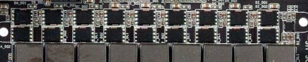

При X79-UD3 се използва 8-„фазно“ подсигуряване на напрежението към процесора, което е напълно достатъчно дори и за много сериозен овърклок Макар в нашият тест да не упражнявахме наистина прекомерни стойности на Vcore спрямо процесора Core i7 3960X, наши колеги-екстремисти успяха да постигнат най-висок овърклок на процесор Sandy Bridge-E именно върху дънна платка X79-UD3. В този ред на мисли можем да предположим, че дори осем на брой, „фазите“ на X79-UD3 са достатъчни, за да нямате проблеми в желанието си да постигнете максимална „оптимизация“ на наличният ви 6- или 4-ядрен процесор Sandy Bridge-E.

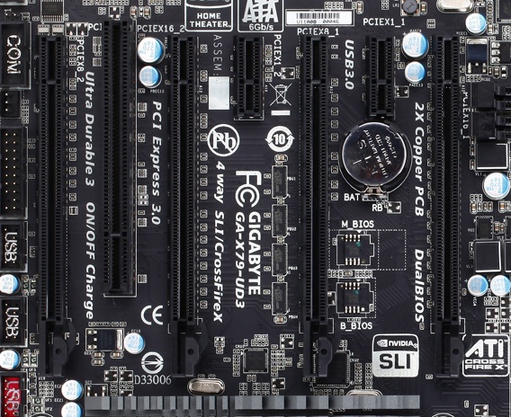

Макар да говорим за платка на Gigabyte с моделно означение „UD3“, изглежда платформата LGA2011 е нещо много сериозно според Gigabyte, които не са се отказали да предлагат 4-Way Crossfire/SLI на всичките четири модела за LGA2011. Поради това и X79-UD3 разполага с четири слота PCIe x16 (физически, с максимална електрическа конфигурация х16 + х8 + х8 + х8, но при заемане на три от четирите слота, конфигурацията е х16 + х8 + х16). Четирите слота са разположени „през слот“, поради което поставянето на 4 графични карти може да е проблемно от към температурна гледна точка. Така или иначе, подобна конфигурация се използва на почти всяка една дънна платка с четири PCIe x16, така че нищо ново и тук. По-различното при слотовете на X79-UD3 е единичният слот PCI, който прави X79-UD3 с една идея по-голяма съвместимост, в сравнение с X79-UD7. Другите два налични слота са PCIe x1.
Слотовете памет отново са четири, което значи безпроблемен обем от 32 GB оперативна памет с подходящите 8 GB модули. Поддръжката на честоти е познатата – от 1333 MHz до поне 2133 MHz. Около самият сокет пространството е освободено с цел поставяне на максимално голям охладител. Въпреки това наличието на по два DIMM слота от страна (а не четири), разположени максимално близо до Socket LGA2011, може да създаде проблеми с големи охладителни радиатори на паметите, които може да опират в процесорният охладител. Имайте това предвид, когато окомплектувате X79-UD3 със съответният процесорен охладител и DDR3 памети. Радиаторът на MOSFET транзисторите е леко извит „навън“, така че да не пречи дори на големи охладители като Noctua NH-D14.
Поддръжката на SATA съвместими устройства също е на доста добро ниво (като за моделно име UD3) – налице са 6 броя SATA 6 GBps конектора, като само два от тях (по обясними причини) се управляват директно от чипсета, а останалите четири са към два външни контролера Marvell SE9172. Всъщност дънната платка разполага с общо три броя Marvell SE9172, като третият контролер е отговорен за двата порта eSATA 6 GBps, налични на задният панел на платката. Освен тези шест порта, платката предлага още четири SATA 3 GBps, за общо десет броя SATA съвместими конектора за връзка с HDD, SSD и ODD.

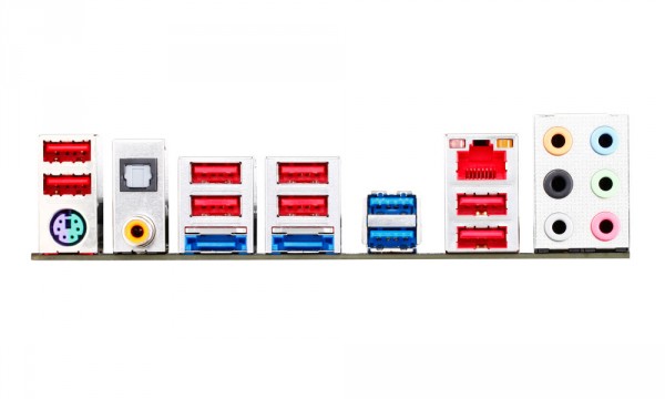

Задният панел на платката е „оборудван“ доста прилично – общо осем броя USB2.0 (червени на цвят), както и два USB3.0 (контролер на Fresco – FL1009) са достъпни веднага, а останалите 4х USB2.0 и 2хUSB3.0 (отново FL1009) са налични чрез специалните конектори върху дънната платка за кабели-удължители. Налице са и двата eSATA 6 GBps, както и един аналогов PS/2 порт, който поддържа както клавиатура, така и мишка (ще трябва да изберете едно от двете). Останалите функционални конектори са аналоговите и цифрови за звуковият кодек на дънната платка (Realtek ALC898 с поддръжка на 7.1-канално възпроизвеждане и Dolby Home Theater), както и дежурният GBit LAN (контролерът е на Intel).
