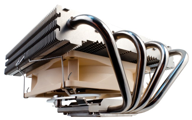

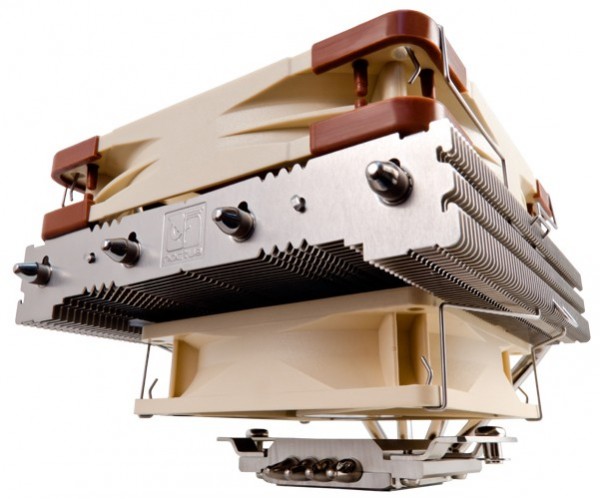

Днес известният производител на процесорни охладители Noctua стартират продажбите на най-новото им продуктово предложение – нископрофилен охладител за процесори с моделно име NH-L12, предназначен за използване при HTPC системи или за изграждането на много малки десктоп машини, където се търси компактен процесорен охладител. Използващ два вентилатора, новият NH-L12 може да работи и в режим на „супер малка височина“ чрез премахване на единия от двата вентилатора. В резултат се получава височина на охладителя от само 66мм.
Охладителят е базиран на комбинацията между медно ядро и компактен алуминиев радиаторен блок, свързани помежду си посредством четири топлинни тръби. Традиционно за Noctua, всичко това е с никелирано покритие. Стандартно NH-L12 е екипиран с два вентилатора – най-новият 120мм NF-F12 отгоре на радиаторният блок и NF-B9 под радиатора. В режим на ниска височина NH-L12 използва само 92мм перка, но така се ограничават и охладителните му способности. Според Noctua стандартната комбинация от перки позволява за овладяването на дори 130W TDP процесори, при наличие на адекватен въздушен поток в кутията на системата. Разчитащ само на 92мм перка, NH-L12 е в състояние да се справи с до 130W Intel или с до 100W AMD процесори, но при добра вентилация. При по-лоши условия, Noctua препоръчват да използвате NH-L12 за охлаждане на чипове с до 95W TDP.
Напълно екипиран, NH-L12 е с размери 93мм х 128мм х 150мм, но без горната си перка NH-L12 се „смалява“ до 66мм х 128мм х 150мм. Теглото на охладителят е 660гр с перките и 415гр. без вентилатори. Препоръчителната цена на NH-L12 е 49 евро или 59$, в зависимост къде по света ще пазарувате този охладител.
