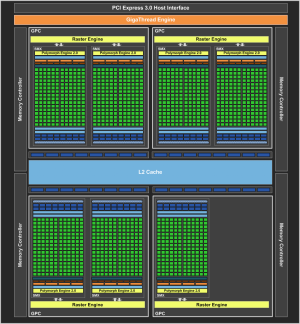

От известно време насам стана ясно, че NVIDIA ще заложи отново на ядрото GK104 за основа на графичния ускорител GeForce GTX670. Съвсем очаквано става дума за премахване на определен брой изчислителни единици и понижаване на работната честота на ядрото. Интересното е, че NVIDIA са решили да не пипат честотата на паметта, като тя е 6008 MHz и при GTX670. Ето как изглежда конфигурацията на SMX блоковете при GK104 под формата на GTX670:
Както добре се вижда, единият от 8-те SMX блока липсва т.е. GTX670 може да предложи 7х SMX или 1344 ядра CUDA, 112 текстурника и 32 ROPa. Важното тук е не загубата на известен брой стрийм процесори и текстурници, ами запазването на 32-та растерни модула и свързаните с тях 2 GB графична памет. Поради идентичната работната честота на паметта, пропусквателната способност към паметта е равна с тази на GTX680, така че единствената разлика в производителността ще е от по-ниската работна честота (при референтните модели GTX680 и GTX670) и малката загуба на изчислителни единици. Това дава възможност на GTX670 да се представи доста конкурентно на фона на своя по-голям „брат“, както и да предложи дори по-висока производителност след овърклок (спрямо референтна GTX680).

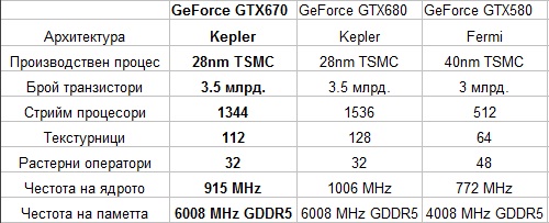

Ето и кратко сравнение на характеристиките на GTX680, GTX670 и GTX580:
Като цяло това са основните разлики спрямо GTX680, поне що се отнася до самото ядро GK104. Още с таблицата със сравнението на характеристиките се вижда защо идеята за „GTX670 = GTX580“ няма как да е възможна. При създаването на GTX670, от NVIDIA са преценили, че голямата и сложна платка на GTX680 повече от желаното за GTX670, поради което компанията е разработила изцяло нова платка, превърнала се в референтното PCB на GTX670.

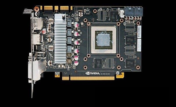

Това е официалната платка на NVIDIA, представяща GTX670. Общо взето изглеждаща като наследник на ускорител като GeForce 8600 GT, или например GeForce GT430. Нито на пръв, нито на втори поглед създава впечатление на втория по производителност и възможности съвременен графичен ускорител на NVIDIA. И при сравнение с референтната платка на GTX680…

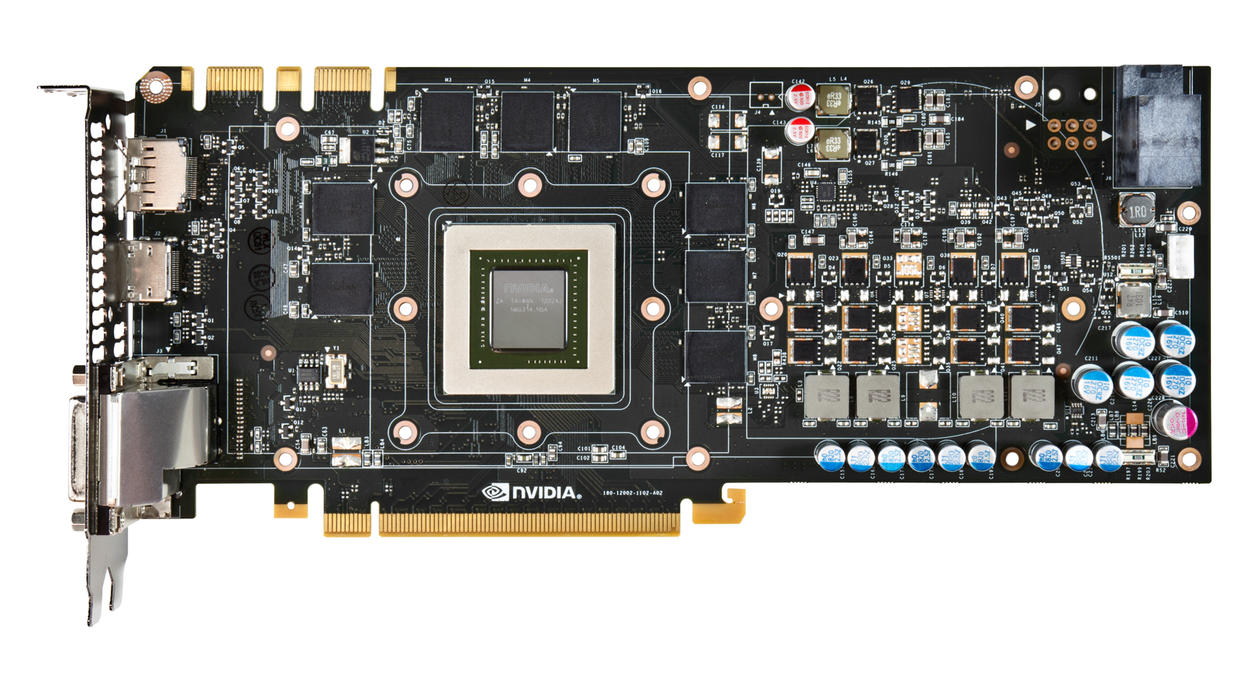

.. човек почва да се чуди как точно с 20W по-икономичната GTX670 може да предложи подобна „оптимизация“ на платката и елементите върху нея. Не е странен и фактът, че NVIDIA са забранили на партньорите си да предоставят възможност за софтуерно повишение на напрежението на ядрото над референтните (или по-скоро максималните при максимален GPU Boost) 1.175V. Положителен момент във всичко това е решението на някои от партньорите на NVIDIA да предложат и нереферентен дизайн на GTX670, и то още с официалния анонс, а фирми като Gigabyte пък изобщо са се отказали от оферирането на референтна карта и пускат в продажба единствено овърклокнатата GeForce GTX670OC.
