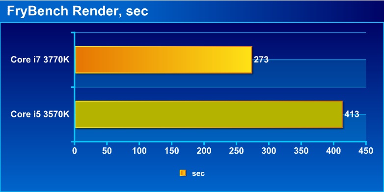

Frybench
В този тест по-ниският резултат е по-добър. Под Fryrender предимството на 3770K не е чак толкова, колкото при 7Zip, но демонстрираните 34% по-висока производителност не са изобщо за пренебрегване. Подобренията при Hyper-Threading-а (а и по-високата тактова честота на 3770K в комбинация с повече кеш) в процесорите Ivy Bridge още веднъж се проявява с пълна сила.

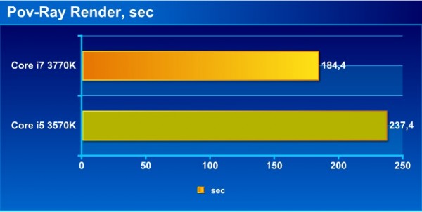

Pov-Ray
В този тест по-ниският резултат е по-добър. И под Pov-Ray разликата е прилична – над 22%.

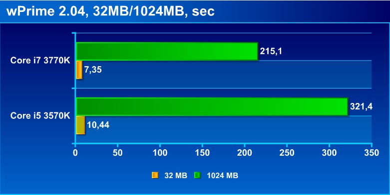

wPrime 2.04
В този тест по-ниският резултат е по-добър. wPrime е поредния „процесорен“ софтуер, който много добре използва всички възможни изчислителни мощности (и повече L3 кеш) и показва предимство от 33% за Core i7 3770K.

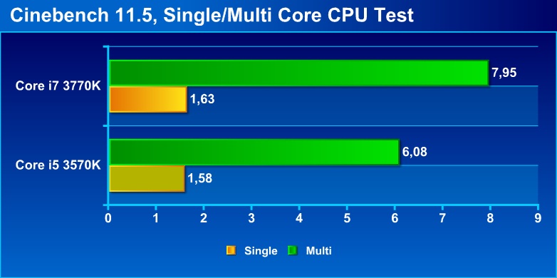

Cinebench 11.5
Макар при еднонишковият тест разликата да е едва 3% (поради разликата в работната честота), при многонишковия наличието на Hyper-Threading довежда нещата до цели 31%.

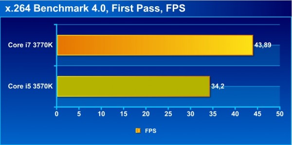

x.264 Benchmark 4.0
Почти 30% разликата в производителността и под x.264 Benchmark 4.0 – Core i7 3770K определено доминира при изцяло процесорните тестове. Но да видим какво се случва и при 3D игрите.
