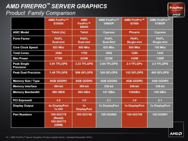

Дойде време най-накрая да видим и двучиповата версия на AMD с ядро Tahiti, но за съжаление не става дума за десктоп графичен ускорител, а за негова сървърна версия. AMD официално анонсират FirePro S10000 – най-бързият сървърен графичен ускорител.
Новата двучипова сървърна платка на AMD е първата графична карта за този клас системи, която да прескочи границата от 1 TFLOPS производителност при изчисления с двойна точност. Новата FirePro S10000 предлага 5.91 TFLOPS производителност при изчисления с единична точност и 1.48 TFLOPS при изчисления с двойна точност. За целта на PCB-то на FirePro S10000 са поместени два чипа Tahiti Pro, предлагащи общо 3584 стрийм ядра и 825 MHz работна честота.
Платката е със заявено TDP от 375W, както и екипирана с 6 GB GDDR5 памет върху 384bit шина и пропусквателна способност от 480 GB/s (сумарно за двете ядра т.е. по 240 GB/s). Предвид сериозната консумация платката притежава и доста сносен охладител, основан на голям радиаторен блок с топлинни тръби и три вентилатора. Цената на новата най-бърза сървърна видеокарта на AMD все още не е известна.

  1. Пиковата производителност, при операците с двойна прецизност, е дори всъщност около два пъти по-висока.
  2. Гого това откъде дойде?
    Преди време под една новина коментирах, че очаквам 2 Терафлопа при „двойната точност“ и 4 при единичната. Това беше преди да излезе HD7970 и очаквах веднага да излезе на 1 GHz. Честотата я достигнаха, но другото не. Докараха го до 1 и 4 TFlops съответно.
    Аз си викам когато излязат „професионалните“ ще ги „отключат“. Но не би …. Поне официално.
    Та въпроса ми е има ли неофициално отключване и ако има ти как си разбрал за това?!!!
  3. Не, няма… поне засега отключване(поне не и такова за S10000 – твърде нова е картата). Просто, съобразено с някои подходящи задачи, за които драйверите позволяват да се използват по-най добрия начин и двата графични процесора, без да се хаби в празни цикли процесорното време, дава на моменти такива пикови стойности 3+Tflops double precision. Но това е твърде специфично и по-скоро постижимо в лабораторни условия), за да е използуваемо в ежедневната работа.
