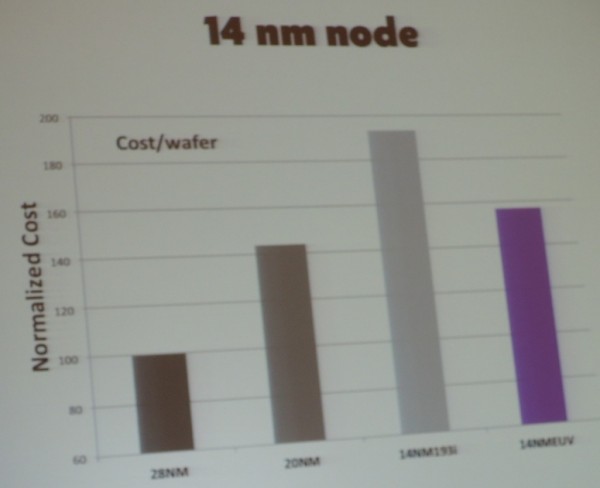

Всичко е свързано с актуалните литографски инструменти, които към момента са базирани на 193нм литографска техника. Проблемът при достигане на 14nm производствен процес е във фактът, че за разлика от 28nm производство, силициевите заготовки базирани на 14nm ще струват около 90% повече. Някаква форма на спасение е преминаването към EUV (extreme ultraviolet) литография, която обаче не само ще изисква инвестиции в съответните литографски инструменти, но и ще намали сериозната разлика в цената от 90% до около 60%. Всичко това е базирано на 300мм силициеви заготовки и коментарите на Пол Отелини започват да добиват малко повече яснота относно причината, поради която 450mm заготовки ще са важна част от бъдещето на полупроводниковите производители. Преминаването към 450мм заготовки ще помогне за допълнително намаляване на разходите от преминаване към 14nm процес и EUV литография, но достигането на сегашните нива на производствени разходи най-вероятно няма да могат да бъдат постигнати.

  4. Въпросът е, че тоя тип литографска техника се използва явно още от тогава… то в самият материал пише, че ще е удобна за поне 45nm и „надолу“… явно може да се използва дори при 14nm, но излиза доста нерентабилно (особено с 300мм вафли). Изглежда ще трябва да правят и други промени по технологията, че иначе този човек от IMEC пише, че добива щял да бъде плачевен… поради това разработват и EUV, ма явно не е чак толкова бързо и лесно за изпълнение.
