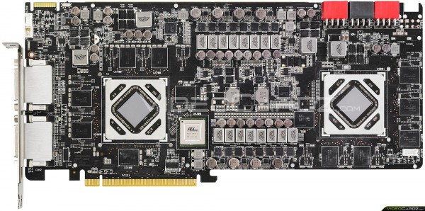

Наскоро анонсираната графична платка ASUS ARES II с две GPU-та AMD Tahiti XT2 е единствената (поне за момента) версия на Radeon HD7990, която фабрично се предлага с воден охладител. До преди дни не бе ясно какво точно се крие под „опаковката“ на ARES II, но информацията вече е налице:
Охладителят както се очакваше е разделен на две части – алуминиева рамка, покриваща VRM и памет се охлажда чрез наличният вентилатор, докато двете графични ядра са изцяло „приводнени“. Водният кръг минава първо през ядро No.1, след което водата е насочена към ядро No.2. Това може и да окаже влияние върху температурните показания на двете ядра, като ядро No.1 да е с няколко градуса по-студено под натоварване. Алуминиева рамка има и на задната страна на PCB-то, която от своя страна охлажда чиповете BGA на гърба на платката (да не забравяме, че картата е с 6 GB RAM).
Така изглежда самото PCB. По осем „фази“ са предназначени за всеки един от графичните чипове (както и по две за паметта), а Super Alloy Power на ASUS подсигурява само качествени компоненти за изграждане на VRM. Коперирането между двата графични чипа се извършва чрез схемата PLX PEX8747. Както вече стана дума, новата ASUS ARES II ще се произвежда в ограничено количество – само 1000 броя. Платката ще се продава в специален алуминиев куфар. Предполагаемата стартова цена ще е около 1500$.
