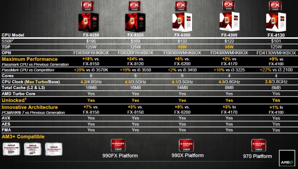

Странно решение, но вече със сигурност 100%-ов факт е възраждането на моделното име FX-4130 с предлагането му на компютърният пазар с ядро Piledriver под процесорната капачка. AMD добавят нов представител на моделната серия FX-4100, но вместо с кристал Zambezi, новият процесор е с ядро Vishera.
За да сте сигурни, че получавате новият чип е добре да обърнете внимание на маркировката му – FD4130FRGUBOX е старият процесор, докато FX4130WMHK е новото предложение. Честотите се запазват същите – 3.8 GHz номинална и 3.9 GHz след Turbo Core. Една по-видима разлика е обемът на кеш от трето ниво – при новият FX-4130 подобно на неговият събрат FX-4300 е налице само 4 MB споделен кеш от трето ниво (при стария FX-4130 са налични 8 MB L3). Що се отнася до стартовата цена, тя е заявена на около $100 (според слайдът е $101, но се чуват слухове за продажба при психологическата цена $99).
Сега остава и да обновят FX-4170, на който присъщите високи фабрични честоти, да са повдигнати с някакъв приличен процент…едно примерно 300МХц отгоре и Вишера ядра и ще е един от най-предпочитаните бюджетни процесори.
