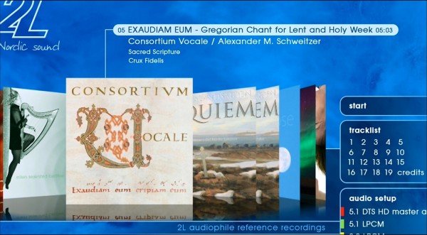

Като звуков процесор използвахме нещо доста често срещано и доста популярно – Creative X-Fi Xtreme Music 5.1. Макар да се срещат мнения, че тази музикална система свири също толкова добре и с един вграден на дънната платка звуков чип от рода на Realtek ALC892 не желаехме да си правим подобни експерименти, а направо свързахме кабелите на Z-906 към X-Fi Xtreme Music. Самият звуков ускорител предлага две основни настройки за типа на възпроизвеждане – Entertainment Mode (музика и филми) и Game Mode (за максимално възпроизвеждане в игрите). Използвахме съответната настройка според това дали правехме тестове в игри или при слушане на музика или гледане на някой видеоклип.
По-финната настройка чрез основното управление я направихме според нашите представи за правилни нива на въпроизвеждане. Факт е, че макар да се използва 8″ говорител за бас тялото, субуфера е доста способен и удря със страшна сила. Така да се каже ефекта „WOW“ определено е налице. Ако искате да гледате филм и всичко около вас да „дрънчи и трещи“ при динамичните и батални сцени във филми като „Властелина на пръстените“ или „Трансформърите“ този суб със сигурност ще ви даде това, което търсите. И тук не говорим за пращене и трещене, ами за доста качествен „удар“ в ниските честоти. Като лек недостатък можем да споменем липсата на достатъчно дълбок бас, но това се усещаше само в някои ситуации. Просвирването на SPL Shootout: The Oficial U.S.A.C. BASS Competition показа именно колко способен е суб-а на Z-906 (препоръчвам ви „парчето“ 808 Tune Up). Дори и при почти максимално ниво на възпроизвеждане изкривявания не бяха отчетени, но вибрациите на сградата, в която се намира офиса ни бяха повече от отчетливи. Вече споменах, че съм доста добре запознат с Z-5450 и това, което дава бас говорителя на Z-906 е няколко нива отгоре.
