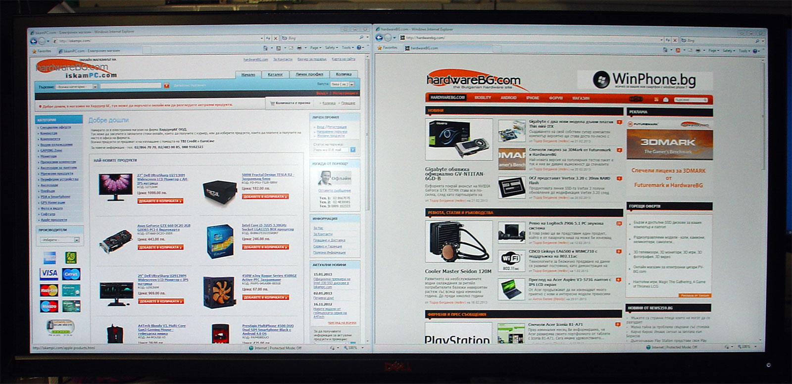

И макар в началото, тъй като не сте свикнали още, по-широкия формат да е малко странен, то той се оказва доста удобен за работа, а и за забавления. Получавате повече ефективна работна площ, общо взето като при два по-малки екрана, така че спокойно можете да разположите два прозореца един до друг, на браузър, документи или пък постоянно отворен меил клиент за едновременна работа и комуникация с клиенти. От друга страна по-широкия формат е удобен при гледане на видео с HD резолюция и помага да се отървете от черните рамки отгоре и отдолу, които са често срещани при използване на 16:9 съотношение при все че филмите уж трябва да са предвидени за 16:9 съотношение. Дори за игри това на пръв поглед странно съотношение на екрана може да се окаже доста приятно решение, тъй като широкия формат доста добре покрива периферното ви зрение, а ако можете да увеличите и нивото на FOV в дадената игра нещата стават доста по-приятни. Единствената забележка що се отнася до използване на екрана за игри, нещо валидно с пълна сила и за мултимониторните конфигурации се отнася до заглавия, в които имате важна информация изнесена в страничните ъгли на екрана, това може да предизвика известен дискомфорт в началото в следствие на широкото съотношение, но и с това се свиква.

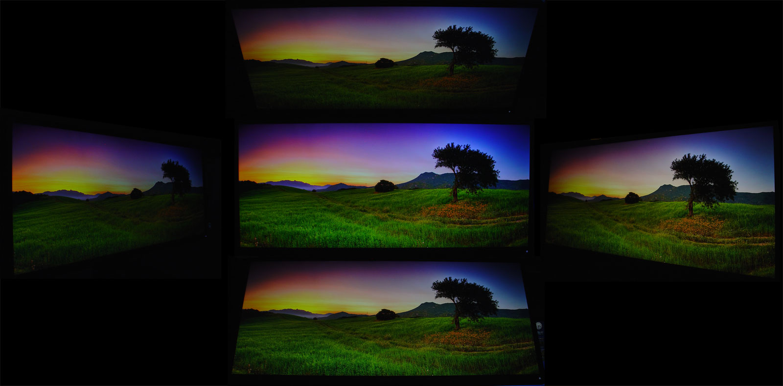

Един бърз поглед как се справя монитора Dell UltraSharp U2913WM със зрителните ъгли, които по спецификация са доста високи. Разбира се типично за качествена IPS матрица от висок клас зрителните ъгли са чудесни и на живо, не само по спецификации на хартия, а самият панел не показва да има видими проблеми с равномерността на подсветката, така че тук няма повод за притеснения. Предвид по-широкия формат на панела и най-вече значително повишената работна площ по хоризонталата имахме някакви опасения, че зрителните ъгли може да пострадат, но за щастие тези ни опасения бяха опровергани.
