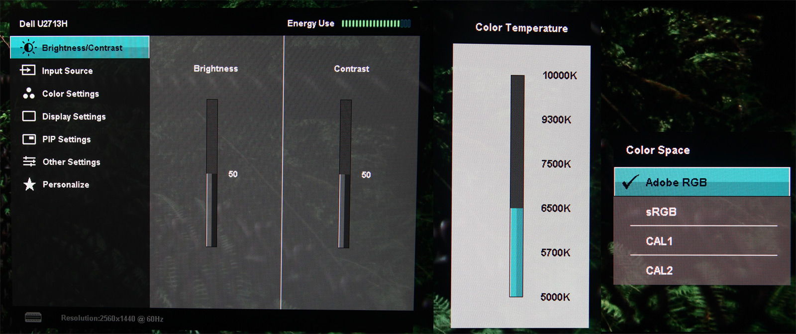

Ето как изглеждат стандартните настройки на монитора, яркост и контраст на 50, 6500K цветова температура и Adobe RGB цветова палитра. Монитора позволява автоматичното превключване към използване на sRGB, нещо може да ви послужи ако решите да използвате монитора за филми и игри, където използването на Adobe RGB може да доведе до не толкова добри резултати, за разлика от използването на монитора за работа с цветове. Друга важна особеност, която отличава PremierColor моделите монитори на Dell от малко по-ниския клас решения на компанията, които също използват IPS панели е наличието на повече възможности за настройка на цветовете от потребителя. Освен стандартните отделни Gain слайдери за RGB, който традиционно има при повечето монитори, тук при Dell UltraSharp U2713H са налични и Offset слайдери за RGB, като и Hue и Saturation слайдери за RGBCMY. Тези допълнителни настройки дават възможност за по-фино настройване на цветопредаването на монитора след първоначалната калибрация за постигане на още по-добри резултати.
