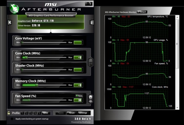

На предишната страница стана дума, че GPU Boost 2.0 е налична не само при GeForce GTX 780, но и при нейният подгласник GeForce GTX770. За съжаление от NVIDIA не са си взели особено поука от работата на GPU Boost 2.0 с GTX780 и са имплементирали абсолютно същата идея и базова реализация и при GTX770. В резултат самият бууст отново се влияе сериозно от доста ниско разположения „temp target“, който и при този ускорител е настроен на 79С.

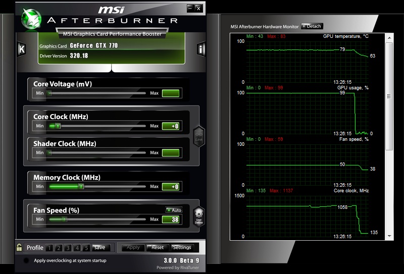

А ето го и резултата от това начинание. NVIDIA определено са искали да направят супер тих графичен ускорител и при създаването на GeForce GTX770 и можем с пълна сигурност да кажем, че са успяли. Макар и с референтният охладител, GTX770 не съумява да се чуе над шумовия фон, който двете перки Noctua A14 и A15 създават в кутията HAF-XB. Най-общо казано картата не се чува, че работи. Вентилатора й едвам достига 50% ниво на въртене, което в конкретният случай е „whisper quiet“. Това обаче си има своята цена, която се забелязва на снимката. При най-сериозните случаи на натоварване върху ядрото честотата му пада дори до 1045 MHz, което е и минималната честота за тази графична имплементация. При достигане на температурният праг от 80С е почти невъзможно да видите работни мегахерци на максимален бууст т.е. 1136 MHz. Честотата варира от „малко под 1100 MHz“ до „малко над 1100 MHz“ според показанията на „GPU Power“ и разбира се температурата. Ударът върху производителността на GTX770 може да от минимален до сериозен (при работа на 1045 MHz).

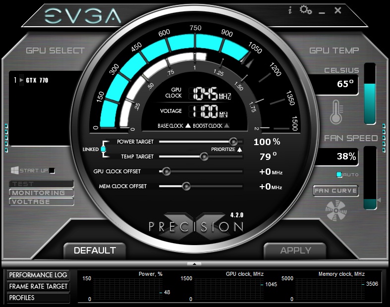

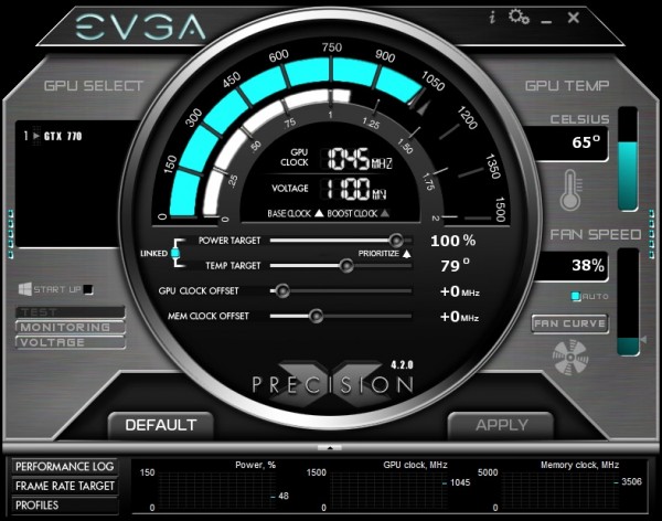

Това обаче важи само за обикновения потребител и тези от вас, които не искат да се занимават с допълнителни настройки чрез служебен софтуер, като например EVGA Precision. Съвсем идентично с GTX780 и тук можем да променим temp target и power target така, че да не губим чак толкова сериозно GPU Boost при 3D натоварване и по-високи работни температури. Ако при GTX780 нещата се променяха по-сериозно и температурата се покачваше до и дори над 85С, при GTX770 положението е доста по-розово.
В повечето случаи след повишаване на температурният праг над стандартния от 79С реалното покачване на температурата е в границите от 82С до 84С (абсолютен макс), което далеч не е проблемна температура, застрашаваща дълголетието и работоспособността на графичният ускорител. Така да се каже, заради 3-4С от NVIDIA са спънали GTX770 доста прилично. Можем да кажем, че една фабрична заявка за temp target от порядъка на 83С или 84С щеше да е съвсем в нормалните температурни граници, а това до голяма степен ще помогне за работата на графичното ядро при почти максимален бууст.
