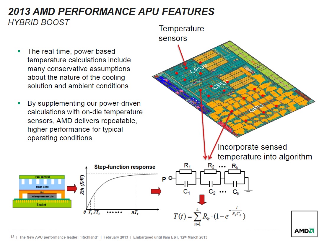

С появата на Richland от AMD правят промени и по технологията Turbo Core, която би трябвало сега да е още по-ефективна и да работи на оптимални нива на производителност. Можем да кажем, че това е 3-та ревизия на Turbo Core, при която освен всичко друго AMD добавят и температурна зависимост на технологията при задаване и поддържане на определени нива на турбо честотата.
При Richland налице са допълнителни температурни сензори, разположени на няколко места по процесорните модули, които да дават инфо за нивото на температурно натоварване на съответните модули по кристала. Така Turbo Core получава по-реална информация не само относно натовареността над ядрата (включително и графичното), но и над тяхната температура. По този начин се избягва вероятността отделните блокове по ядрото да повишават своята температура прекомерно заради повишените работни честоти и ядро.

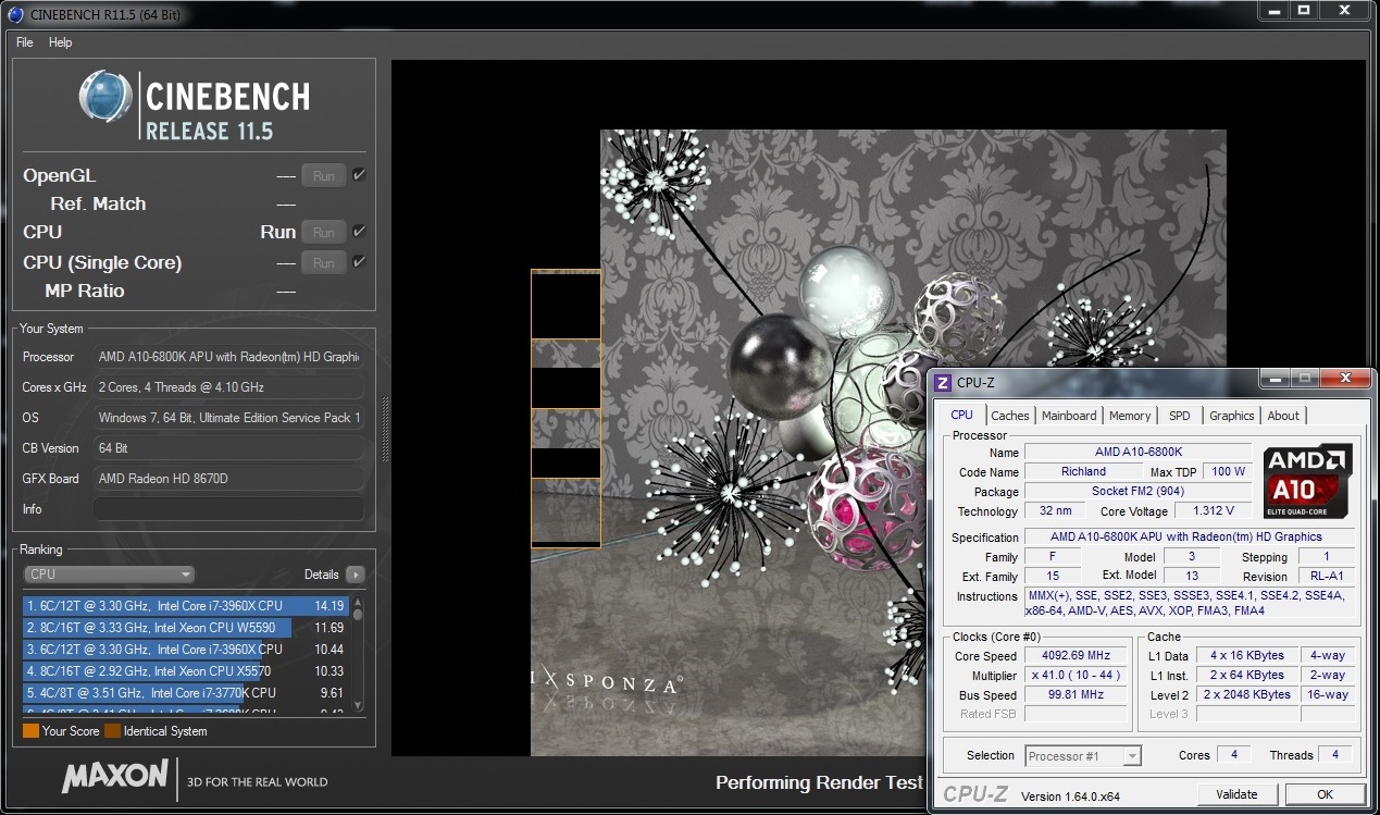

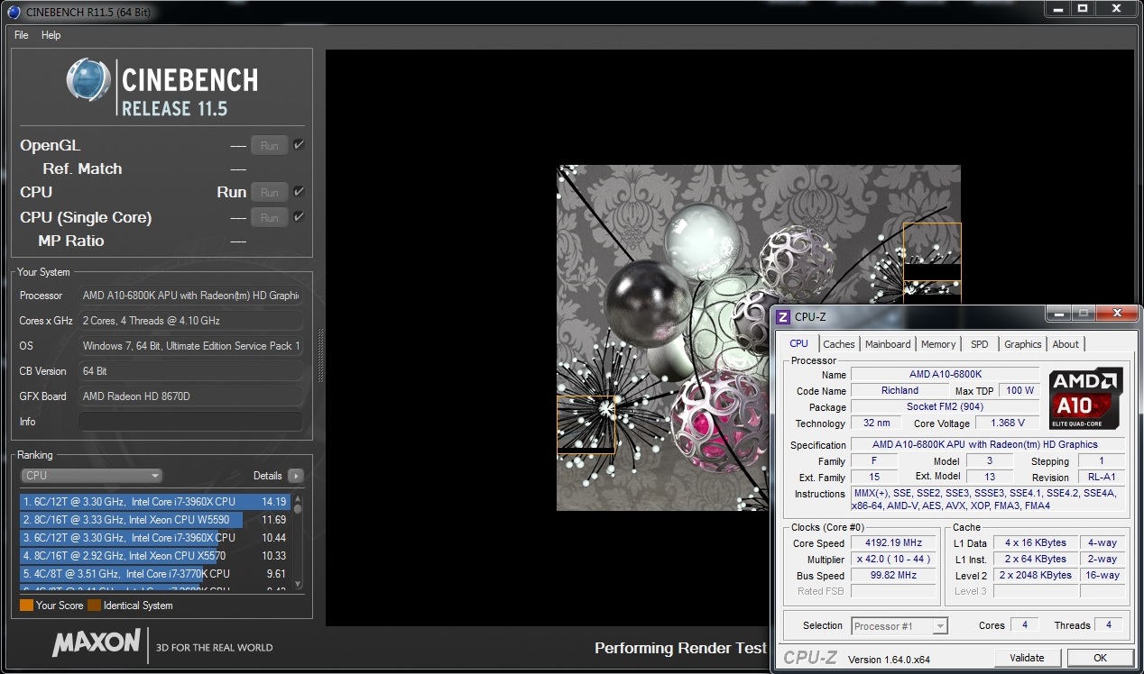

При многоядрено натоварване Turbo Core се активира и повишава честотата от номиналната 4100 MHz. В конкретният случай „снимката“ е направена при 4.2 GHz, но динамично честотата се повишава дори до 4.3 GHz. След известно време на натоварване и съответно повишаване на температурата реакцията на Turbo Core дава като резултат по-ниска процесорна честота и по-ниско захранващо напрежение:
Тази схема на контрол на ресурсите на процесора позволява за поддържане не само на нивото на TDP, но и на работните температури на чипа. Така дори да използвате по-слаб охладител това няма да се отразява директно като достигане на много високи работни температури, но същевременно ще ограничава възможността за турбо-повишаване на честотата на процесора при натоварване. При използване на по-сериозен охладител Turbo Core ще е в състояние да поддържа възможно най-високи нива на турбо честоти (4.3 GHz или дори 4.4 GHz при A10-6800K).

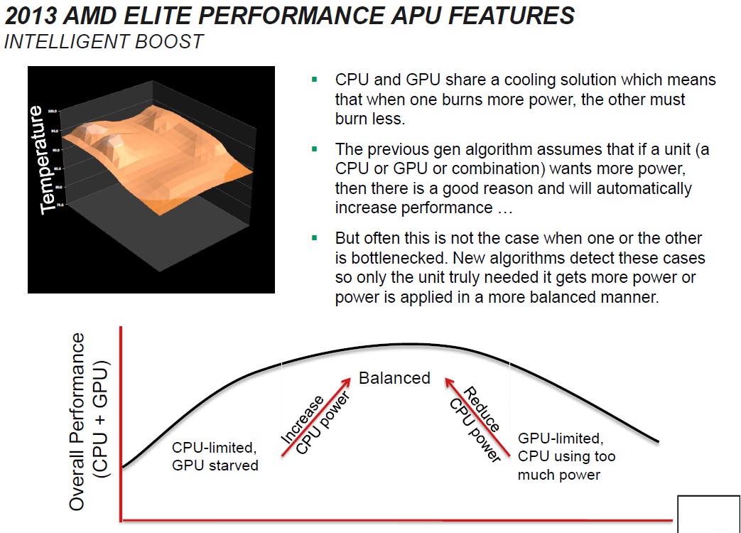

Наред с това Turbo Core динамично следи и натоварването над процесорната част и графичната част така, че да насочва максимални турбо нива към по-нуждаещата се част от ядрото или при обща натовареност да предлага възможно най-балансираните нива на бууст.
