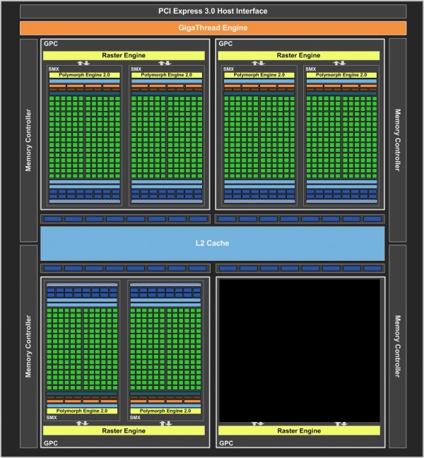

Сега е време да си дойдем на думата т.е. да обърнем внимание по-конкретно на новата GeForec GTX760. Нека веднага да отговорим на един конкретен въпрос – не, GTX760 не е „ребрандирана“ GeForce GTX670. Поне не и в директният смисъл на това твърдение. Казвам това, защото спекулациите относно ребрандирането на GTX670 под формата на GTX760 бяха достатъчно много, че да им отделим някой и друг ред в този материал. По-рано в материала стана дума, че NVIDIA са си взели един урок на тема позициониране на графичните ускорители и съвсем очаквано след появата на GTX770 като наследник на GTX680 е логично да не видим и директно унаследяване на GTX670 от страна на GTX760. Това се случва по един много конкретен начин – изключване на още един SMX в матрицата на ядрото GK104.
При появата на GTX670 станахме свидетели на изключването на един SMX от общо осемте в ядрото GK104, а сега с появата на GeForce GTX760 ядрото GK104 губи още един SMX. При „Retail“ платките на NVIDIA това се случва за първи път, след като дори GeForce GTX660 Ti предлагаше седем SMX-а и 1344 шейдърни ядра CUDA. Със своите шест SMX-а и 1152 шейдърни ядра CUDA, GTX760 се изравнява по графични възможности с един OEM представител на продуктовата линия на NVIDIA – GeForce GTX660 OEM.
Макар на диаграмата да съм „изтрил“ два SMX-а и техническата конфигурация на ядрото да е съставена от три GPC (Graphics Processing Clusters) с общо шест SMX-а и 32 растерни блока, според NVIDIA е възможно да имаме GTX760 както с три активни GPC, така и с четири. При четири активни GPC е налице изключването на по един SMX в два отделни GPC, което вероятно ще е опция за NVIDIA при подбора на годни чипове GK104 за направата на GTX760.
Чрез своите шест SMX блока, новата версия на ядрото GK104-225 предлага както вече споменах 1152 шейдърни ядра CUDA, но също така и 96 текстурни блока и 32 растерни блока. Последното е доста взаимосвързано с това каква широчина на шината за връзка с паметта се предлага при тази версия на ядрото, а за да не губи допълнително производителност, GTX760 ще предлага 256bit шина. Така GTX760 се превръща в един напълно нов графичен представител на продуктовата линия NVIDIA Kepler с ядро GK104, който досега не е бил предлаган под каквато и да било форма – нито OEM, нито Retail. Що се отнася до стандартните работни честоти на ядрото и паметта на GeForce GTX760, те са следните – 980 MHz базова честота и 1033 MHz типичен бууст за графичното ядро, което е комбинирано с 1502 MHz GDDR5 (6008 MHz) честота на паметта. Типичният бууст обаче е стойност, която графичното ядро достига само при много неблагоприятни температурни и „натоварващи“ условия, като реалната честота на ядрото под натоварване в много голяма част от времето е по-висока.

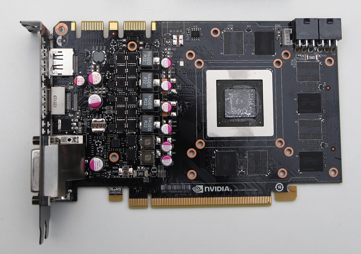

Споменахме стандартните честоти, да погледнем сега и стандартната/референтната карта NVIDIA GeForce GTX760:
Без да има смисъл да се вглеждаме много се забелязва, че това е същата платка, която се използва и за направата на GeForce GTX670 в нейният референтен (поне като PCB) модел. Както и да го погледнем, направо й е одрала кожата. Платката е готова да приеме конфигурация на графичния ускорител с 4 GB графичен буфер, така че очаквайте „нереферентни“ предложения от партньорите на NVIDIA, които ще предлагат не само модели с 4 GB GDDR5, но и с подобрен охладител. Както ще стане дума след малко, някои от партньорите на NVIDIA отново няма да използват референтният дизайн, ами нещо много добре познато.

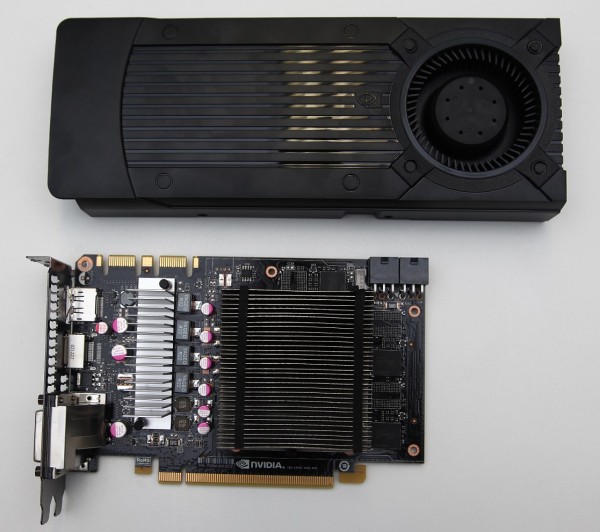

При създаването на GTX760 от NVIDIA са използвали не само референтната платка, но и охладителя. Комбинацията от радиатор и аксиален вентилатор изглежда скоро няма да загуби своят чар и ефективност за създаване на подобен тип графични ускорители. Макар радиатора върху чипа GK104 да не е внушителен, топлоотнемането е на много добро ниво и графичния чип работи при много добри температури (това допълнително е подкрепено и от наличието на GPU Boost 2.0). Искам да обърна внимание на големият радиатор върху транзисторите на захранващата схема на ядрото. Този радиатор е поставен съвсем не безпричинно, който обаче явно не е достатъчно адекватен на евентуалните потребителски желания за овърклок. Но за това ще стане дума малко по-късно.
