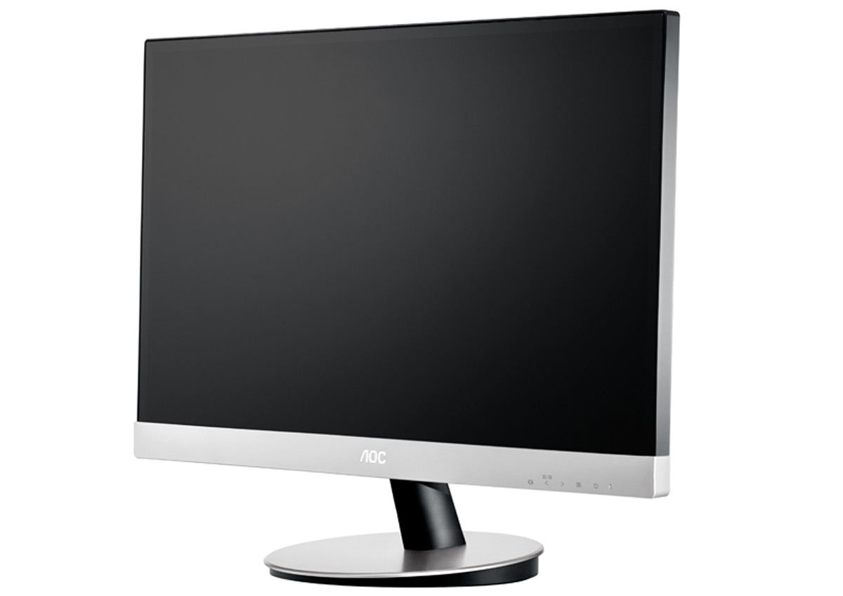

AOC i2269Vwm монитора е много подобен на разглеждания преди малко i2267FWh модел, но с няколко съществени разлики. Дизайнът на самия монитор е същия с „тънка“ рамка, но тук няма вариант да ползвате монитора без стандартната му стойка както при предходния модел. Реално използвания панел е със същите показатели, но освен D-Sub и HDMI портовете имате на разположение и DisplayPort конектор, който може да е допълнително удобство за някои потребители. Цената на този модел е почти идентична, така че евентуалният избор между двата варианта може би е по-скоро въпрос на лични предпочитания или на база на разлики в представянето, които също не са кой знае колко съществени, но са налице.

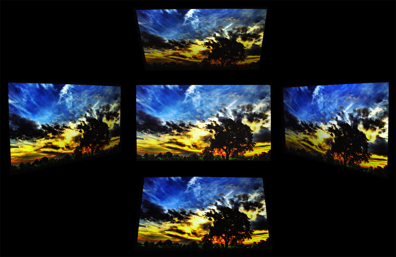

Зрителните ъгли на AOC i2269vwm са на същото ниво и отново нямаме проблеми с равномерността на подсветката.

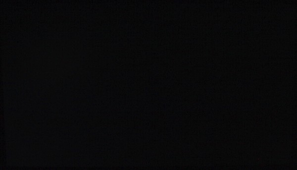

Стандартното цветово представяне на този модел е една идея по-добро от това на AOC i2267FWh, като реално ралзлика трудно бихте могли да хванете с невъоръжено око. Максималната яркост е малко по-ниска с ниво от 268 кандела, но черния цвят е малко по-добре с 0.23 Cd/m2 яркост, което дава контраст от 1164:1.

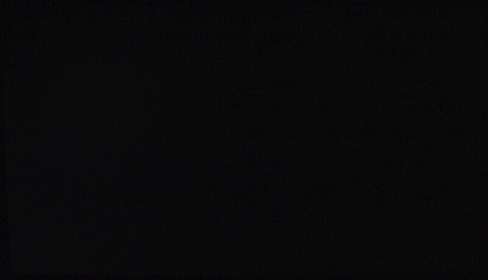

След калибрация на AOC i2269Vwm отново имаме отлични резултати, като максималното отклонение тук е 1.1, а средното 0.5 или с други думи малко по-зле от предходния модел. Обърнете внимание и на това, че максималната яркост вече е 222 кандела, тоест тук имаме по-сериозен спад, което в комбинация с черно на 0.22 Cd/m2 дава 1007:1 контраст. тоест по отношение на представяне има известни разлики спрямо AOC i2267FWh.
