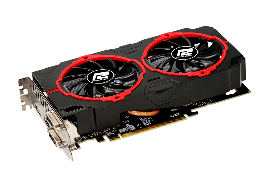

PowerColor предлагат няколко варианта на графичния ускорител Radeon HD7790, като за тестове ни бе предоставен най-интересния от всичките – HD7790 Turbo Duo. Тази видеокарта се отличава не само с най-висока фабрична честота на ядрото, но и с най-добрият охладител от всичките версии на PowerColor за HD7790 – Turbo Duo. Към това можем да добавим и поддръжката на Windows 8 Fast Boot. Името на охладителя е свързано с наличието на два вентилатора, които обдухват радиаторната част, както и малкият радиатор на VRM, който се намира под основния радиатор.
Стана вече дума, че това е най-доброто предложение на PowerColor що се отнася до Radeon HD7790. Тестовата платка е с 1 GB графичен буфер, но самото PCB е с възможност да поддържа и 2 GB видеопамет чрез използването на четири чипа 4 Gb (платката не предлага място за поставяне на памет върху задната страна на PCB. Работните честоти на ядрото и паметта са съответно 1075 MHz и 6.0 Gbps (1500 MHz GDDR5), което означава фабричен овърклок със 75 MHz за чипа Bonaire, но паметта не е претърпяла корекция в положителна посока. Хубавото в случая е, че потребителя лесно може да направи тази корекция и сам.

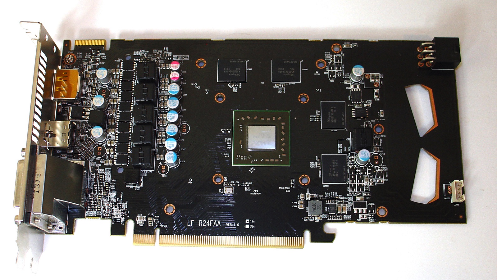

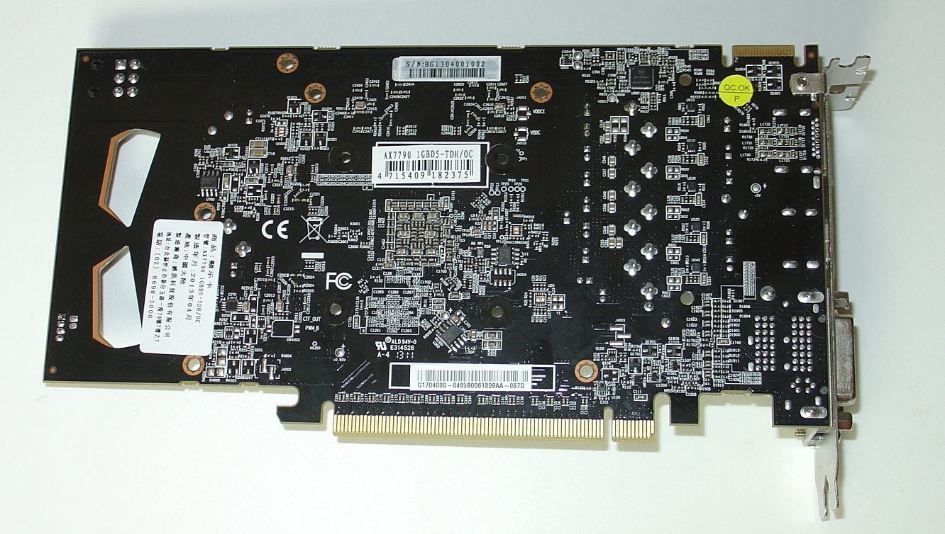

Това е и самата платка, която се „крие“ под сравнително големия охладител на PowerColor HD7790 Turbo Duo. Макар привидно платката да изглежда не много „населена“ с компоненти, предвид използването на ядро Bonaire и само четири модула памет, SMD елементите са повече от достатъчно, наред с използването на само алуминиеви кондензатори. Що се отнася до силовата схема на захранването на ядрото, наличието на 5 дросела показва желанието на PowerColor да подсигурят наистина сериозно GPU-то. Предвид наличието на доста приличен охладител и ядро Bonaire, тук желанието за овърклок се вижда още от дизайна на платката. Малкият радиатор намиращ се върху десетте MOSFET транзистора всъщност върши своята работа много добре и ги поддържа в оптимална работна кондиция. За съжаление отчитане на температурата им не е налично.

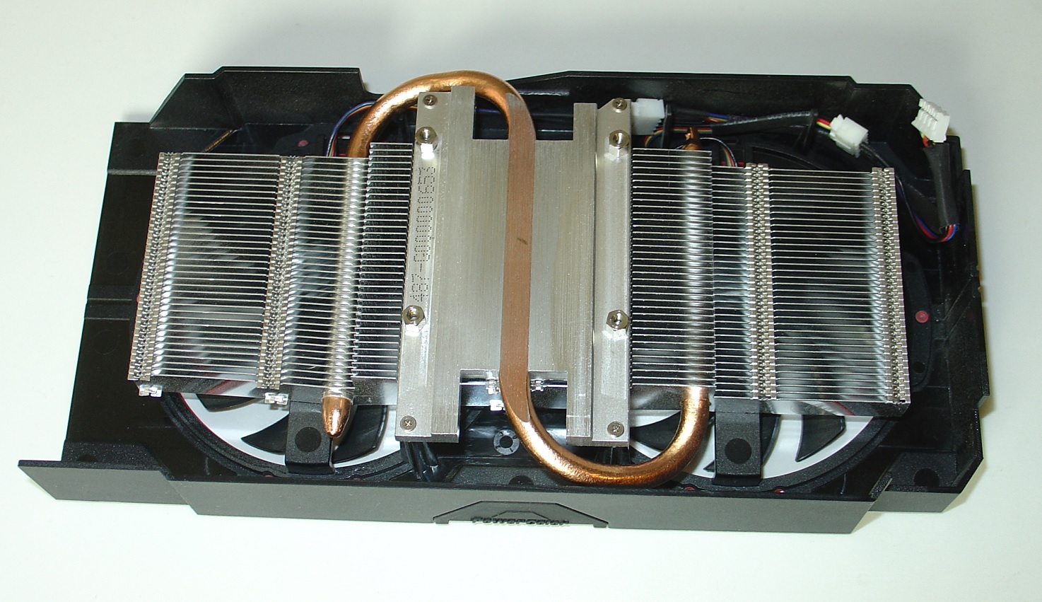

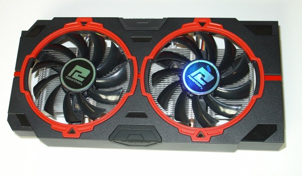

Да погледнем и самия охладител. PowerColor са го наименовали Turbo Duo, което на по-прост език означава комбинацията от една топлинна тръба, радиаторен блок с прилично количество ламели и два вентилатора. Формата на топлинната тръба донякъде позволява да я смятаме и за „двойна“, особено предвид дължината й и начина, по който контактура с ядрото и радиаторната част. Контактът с GPU-то е директен, което допълнително спомага за по-ефективното отнемане на топлината. Що се отнася до двете перки, те вършат много добре своята работа, като след преминаване на границата от 50% от максималните си обороти започват да се чуват и по-отчетливо. При нормалният си автоматичен режим на работа обаче, те не достигат дори до 40%. Единствено след прилагането на овърклок и желание за поддържане на по-ниски работни температури може да ви се прииска да промените кривата на работа на вентилаторите, но ако стоите около и под 45% RPM няма да имате проблеми от „шумно естество“.

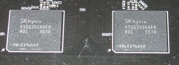

Казахме, че платката е оборудвана с 1 GB графична памет, която е производство на SK Hynix и е маркирана като 6.0 Gbps. Това обаче не й попречи да работи на доста по-висока честота, но за това ще стане дума след няколко реда. Самите чипове памет не притежават никакъв тип охлаждане и разчитат единствено на силата, с която двата вентилатора успяват да ги обдухват.

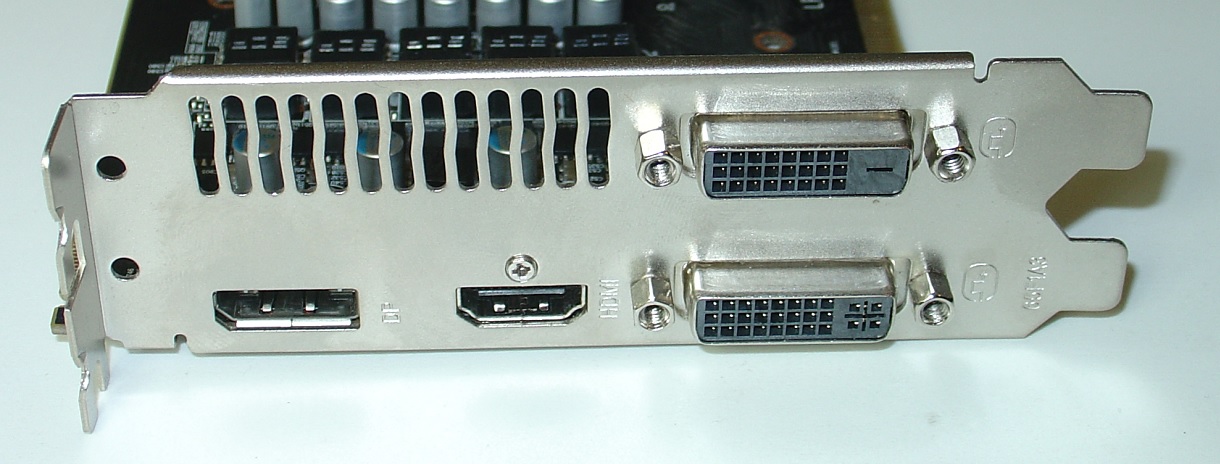

А ето и видеоизводите, които получавате за връзка с дисплеи и телевизори. Налице са както DVI-I и DVI-D, така и пълноразмерни конектори DisplayPort и HDMI. Предлага се поддръжка на AMD Eyefinity върху до три дисплея.

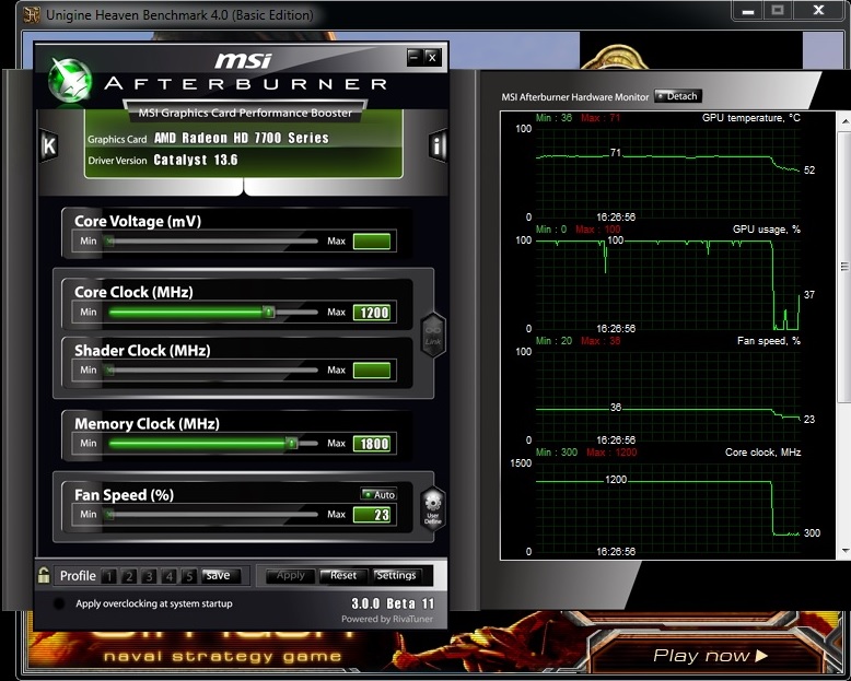

Овърклок на PowerColor HD7790 Turbo Duo
Това бе максималното, на което тази платка е способна. 1200 MHz GPU е доста прилично постижение, но постигането на 1800 MHz при паметта (7.2 Gbps) определено е нещо различно. Пропусквателната способност към паметта се увеличи от 96 GB/s на 115.2 GB/s, което при наличието на 128bit достъп до паметта е от съществено значение за производителността на графичния ускорител. В някои от игрите ядрото работи и на 1225 MHz, но пълна стабилност не бе налична. Същото може да се каже и за паметта – 1850 MHz бяха прекалено висока летва за преодоляване, но не можем да сме недоволни, дори напротив. Овърклок потенциала бе отличен. А температурите, които се постигаха в този режим….
… бяха повече от отлични. 1200 MHz работна честота и само 71С под натоварване от Heaven Benchmark 4.0. По-горе споменах, че двата вентилатора започват да се чуват едва след около 45% RPM, така че при 36% можем само да кажем, че картата е привидно безшумна.
