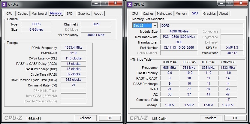

Предвид честотата и нуждата от точни настройки е добре да използвате стандартния XMP профил. Любопитното тук е, че според информацията за XMP-2666, таймингите на модулите са 11-14-14-33-1Т при 1.65V. Както се вижда обаче в ляво, паметта реално работи при официално анонсираните латентности – 11-13-13-32-2Т.

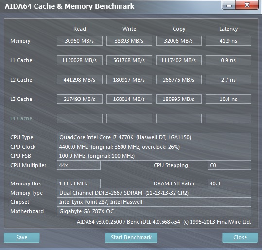

С цел определяне на нивото на производителност, което тези модули дават проведохме няколко контролни теста, извършени на дънна платка Gigabyte Z87X-OC (bios F5q) и процесор Core i7 4770K. Няма нужда да споменавам, че паметта работеше безпроблемно, дори и при тестовете на по-висока честота. Но първо да видим какво се получава при стандартните настройки.

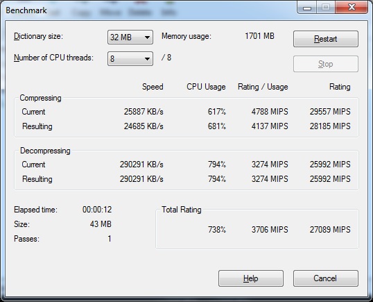

WinRAR 5.00 Benchmark
ddr3_2666_2666_winrar

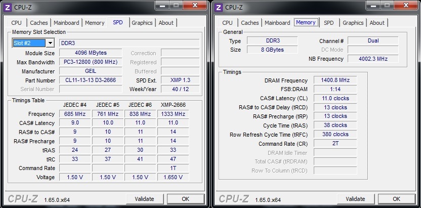

Постигнатите резултати са напълно очаквани за конфигурацията 2666 MHz/11-13-13-32-2T. Това обаче не бе всичко, което опитахме с тази памет. За съжаление понижаване на таймингите до 11-12-12-28-2Т не се увенча с необходимия успех, за да можем да кажем, че паметта е стабилна и годна за провеждане на тестове. Решихме да повишим честотата до 2800 MHz и да запазим основните латентности. Резултата бе стабилна работа и на 2800 MHz, поради което проведохме контролни тестове и при тази честота.
Evo Potenza DDR3-2666 @ 2800
geil_evo_potenza_2666_2800_cpuz

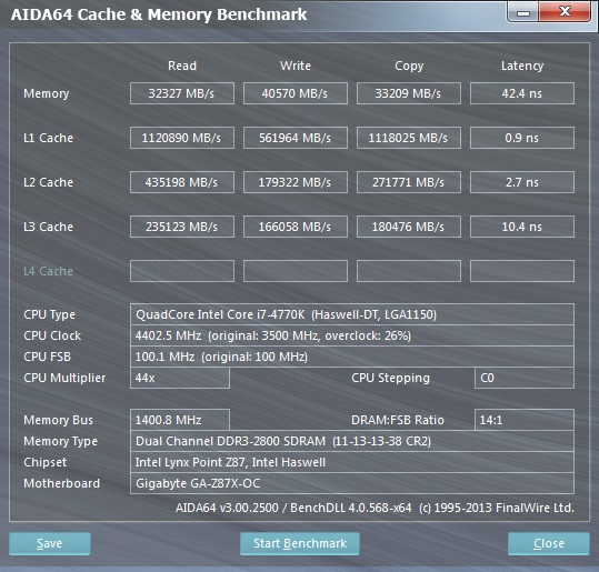

AIDA64 3.00.2500
ddr3_2666_2800_memory

Очаквано при преминаване към 2800 MHz работна честота забелязваме леко повишаване на производителността, но по-важното е стабилната работа при запазване на латентностите.
Опитите да постигнем 2933 MHz или 3000 MHz не дадоха никакъв резултат т.е. машината дори не POST-ваше. Всичко това се случваше дори при сериозно олекотяване на латентностите (дори до 13-14-14-36, които са стандартни за EVO Potenza DDR3-3000), което по-вероятно означава, че проблема е по-скоро от BIOS-а на платката или може би контролера в процесора Core i7 4770K. Това може да е проблем в бъдеще при използване на модули с честоти 3000 MHz, но без конкретни тестове със сертифицирани модули няма как да сме сигурни в това предположение.
