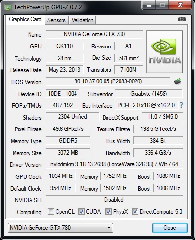

Обръщайки внимание на овърклок възможностите на тази карта е добре първо да споменем факта, че тук говорим за ядро GK110. Колкото и да ни се иска, това ядро няма възможностите на GK104, но това е съвсем логично предвид размерите и архитектурата на двете ядра. След като нямаме очаквания за 1250-1300 MHz честота на GK110 ни е доста по-лесно да потърсим максималните ОС възможности на ядрото и паметта.
gtx780oc_1137_7000
Успяхме да постигнем почти 100 MHz увеличение на честотата на ядрото, което в максимален бууст даде резултат от 1137 MHz. Чипът GK110 даваше индикации, че е стабилен и на 1150 MHz, но с идеята за постигане на максимална стабилност приехме, че 1137 MHz е тази стабилна стойност. Този овърклок е постигнат при 1.175V напрежение и повишаването му до 1.2V привидно не даде никакъв положителен ефект. На фона на номиналната честота от 863 MHz за GTX780 това постижение е добро, но предвид номиналната честота на GK110 при картата 780OC Windforce 3X 450W тези около 80 MHz прираст не са нещо впечатляващо. По-важното е, че паметта предложи стабилна работа при поне 1750 MHz (7 Gbps), което от своя страна даде почти 340 GB/s пропускателна способност на паметта.
Всичко това се случи при само 2С повишаване на работната температура на ядрото и никаква видима разлика при работата на картата. Дори нивото на шум не се повиши предвид ниските RPM на вентилаторите.
