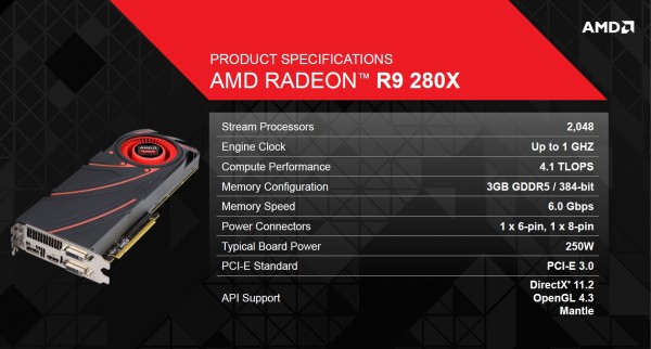

amd_radeon_r9_280x_specs
Това са най-общо спецификациите на тази карта, която на снимката виждате в нейният референтен дизайн, но такива платки ще са по-скоро рядкост, от колкото с масирано пазарно присъствие. Голямата близост с AMD Radeon HD7970 GHz Edition спомага на партньорите на AMD много бързо и лесно да предложат свои (нереферентни) версии на R9 280X и веднага да ги изкарат на IT пазара.
Стана дума, че R9 280X в номиналната си версия ще предложи 850 MHz честота на графичното ядро и 1 GHz честота бууст, което я прави почти равна на платките HD7970 GHz Edition. По-ниската основна честота при много голяма част от партньорските предложения ще е или фабрично клокната, или поради използването на качествен охладител ще е рядкост по време на 3D натоварване. Поради това няма да е учудващо, ако дори номинално клокнатите карти да са над нивото на HD7970 и да се представят много близо до картите HD7970 GHzE (разликата в честотата на ядрото все пак е минимална).

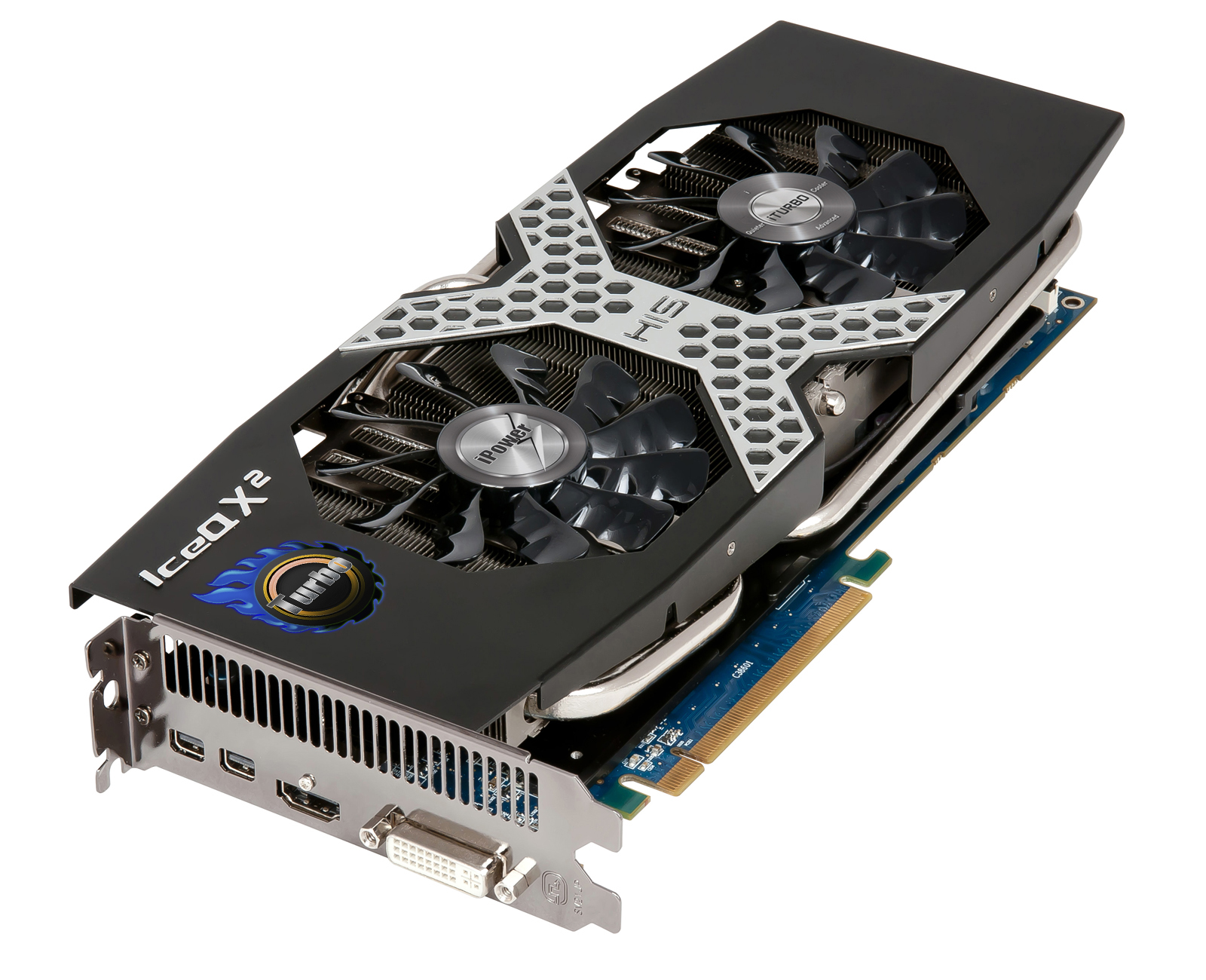

Да оставим обаче настрана референтната карта и да погледнем към едно от партньорските предложения – HIS Radeon R9 280X IceQ x2 Turbo Boost. Наистина е много жалко, че подобен производител на графични ускорители няма масирано търговско присъствие в нашата страна, защото R9 280X IceQ X2 Turbo Boost показва недвусмислено, че е една от най-интересните и стабилни графични платки R9 280X, които човек трябва изобщо да погледне в желанието си да закупи R9 280X.
his_r280x_iceqx2_turbo
Картата е всичко това, което до скоро потребителите може би са искали от Radeon HD7970 GHz Edition, а сега вече ще гледат в една Radeon R9 280X. Работните честоти са 1000 MHz GPU и 1500 MHz памет GDDR5 (6 Gbps), а като една истинска нереферентна карта R9 280X IceQ X2 Turbo Boost е с модифициран охладител и подобрена захранваща схема на графичното ядро.
his_r280x_iceqx2_turbo_4
Охладителя се състои от две ф8 и три ф6 топлинни тръби, които подсигуряват максимално ефективното разнасяне на топлината към доста големия радиаторен блок на охладителя. Двата вентилатора също са нестандартни – 89мм с променена лопатка на ротора. Охладителя покрива всички важни компоненти около графичното ядро – както памет, така и VRM. Споменавайки VRM ще отбележим, че се използват DirectFET транзистори. Всичко това води до много тиха работа при наистина приятни температури на графичното ядро – при стандартни условия GPU-то не преминава границата от 70С, като гравитира около 65С-66С под товар при най-тежките игрови заглавия. Основното напрежение на ядрото под 3D е 1.256V. След овърклок до 1180 MHz температурата достига 69С-70С, но не повече. Всичко това се случва в нашата тестова кутия Cooler Master HAF-XB.
По време на нашите тестове платката константно работеше на бууст честотата си от 1050 MHz GPU и 1500 MHz GDDR5. Това я изравнява с честотите на Radeon HD7970 GHz Edition с активен бууст и й помага да се представи над нивото на референтно клокнатите Radeon R9 280X.
