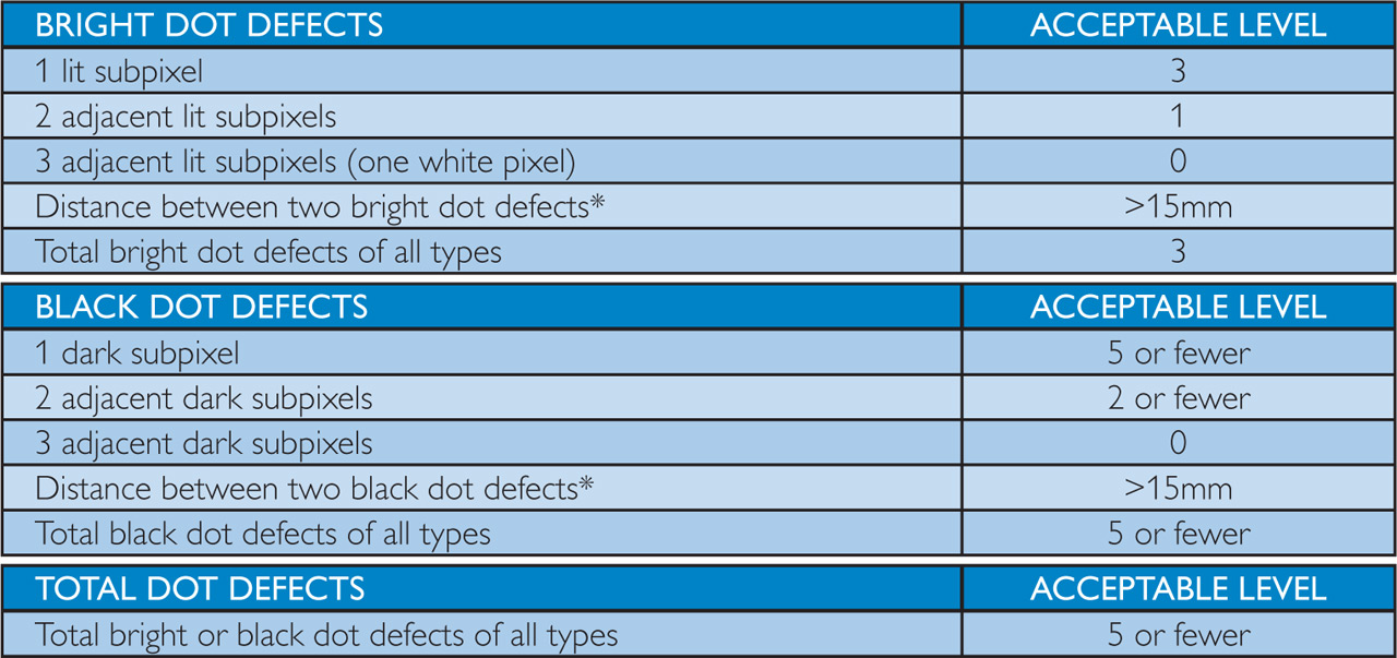

Ето така изглежда стандартната политика за гаранционна подмяна на Philips монитори, в това число и на Philips 227E4QHAD, при наличието на дефектни пиксели или събпиксели на екрана при първоначална покупка или появили се в последствие при нормално ползване на монитора. Общо взето стандартна политика за проблемни пиксели като при останалите марки и модели LCD монитори, които не разполагат с изрична гаранция за подмяна при наличието или появата на дори 1 проблемен пиксел или събпиксел на екрана.

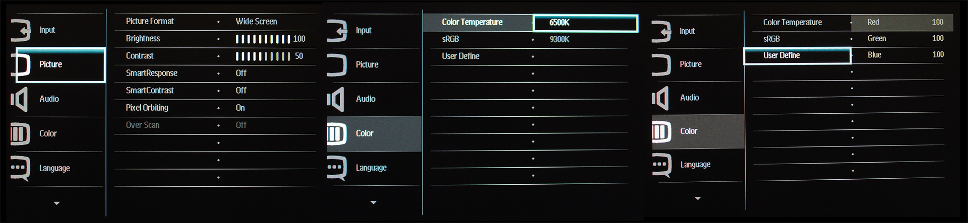

Един бърз поглед към OSD менюто на монитора Philips 227E4QHAD, което макар и малко скромно откъм опции предлага всичко основно, което е необходимо на потребителя, в това число и контрол на потребителя върху Overdrive функционалността наричаната от Philips SmartResponse и възможност за активиране/деактивиране на динамичния контраст (SmartContrast). Функцията Pixel Orbiting има за цел да предпазва от потенциални негативни ефекти в следствие на дълъг престой на статично изображение върху екрана на монитора, като цяло LCD панелите не са толкова податливи на така наречения burn-in като например плазмените телевизори. Това, което прави екрана при активна функция Pixel Orbiting е да отмества с по няколко пиксела образа на екрана през определен интервал от време, нещо, което нормално остава напълно незабелязано за потребителя.

След извършване на цветова калибрация на екрана, получаваме доста по-добри резултати, особено ако смъкнем малко надолу и яркостта (контраста) от 50 на 38 от менюто на монитора и настройка на RGB каналите. При яркост от 200 cd/m2 за бялото и 0.28 cd/m2 за черното, с лек спад в контраста, който вече е 714:1, получаваме отлично цветово представяне със средно отклонение от едва 0.4 единици и максимално от 0.9 – наистина отличен резултат. При това получен от монитор, който определено не е с професионална насоченост – предвиден за работа с цветове, което пък го прави интересно и достъпно решение за хора, които по-скоро се занимават любителски с неща, изискващи точно цветово представяне.

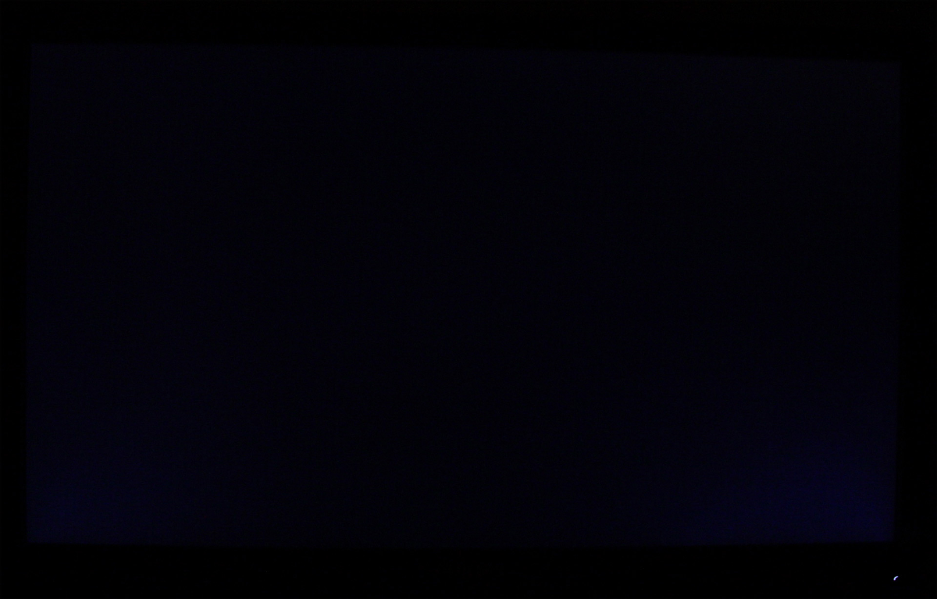

Поглед и към представянето на подсветката на монитора, както може да се види от изображението по-горе има леко по-светли зони в двата долни ъгъла. Имайте предвид, че тестовата снимка по-горе е обработена допълнително с цел да се засили допълнително ефекта на така наречения „backlight bleeding“, за да може по-ясно да се види дали има неравномерно (по-силно или по-слабо осветяване) на определени зони от екрана. Като цяло светодиодните (LED) подсветки успяват да се справят доста добре в повечето ситуации, но въпреки това нерядко (особено при по-ниския клас монитори) се получават известни разлики в равномерността на осветеността. Напълно възможно е между две бройки на един и същи модел монитор да има разлика в равномерността на осветяването, като конкретно при тестваната от нас бройка, макар и наличен лек backlight bleeding, то в нормални условия то той остава почти напълно незабележим за повечето потребители.

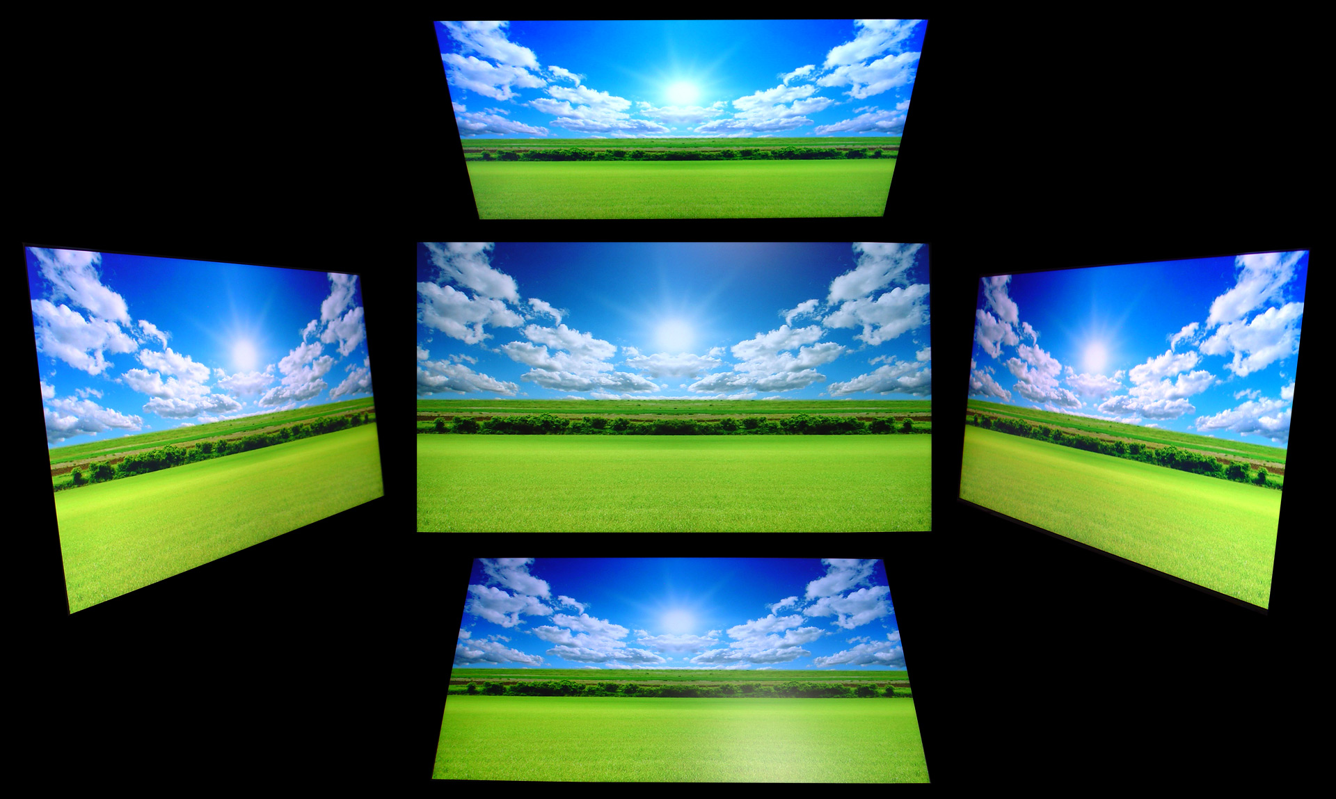

Ето как изглежда и ситуацията със зрителните ъгли, типично за IPS панелите ъглите на видимост и по хоризонталата и по вертикалата на Philips 227E4QHAD са доста добри, като разбира се с увеличаване на ъгъла се забелязват леки негативни последствия върху образа, но нищо общо спрямо стандартните масови TN панели, където при подобни ъгли обикновено вече се забелязва инвертиране на образа.
На практика именно големите ъгли на видимост, в комбинация с по-точното цветово представяне са двете основни предимства на IPS LCD панелите спрямо по-евтините TN LCD екрани, а основният недостатък е по-бавното време за реакция на пикселите при IPS спрямо това на TN. В тази връзка IPS мониторите все още рядко се срещат в изпълнения насочени към геймърите, а по-скоро са предназначени за потребители, които ще ги ползват основно за работа или мултимедийни нужди. Именно за такива цели е подходящ и монитора Philips 227E4QHAD, което разбира се не означава, че на него не може да се играят и игри, просто по-капризните геймъри няма да харесат толкова много представянето му спрямо някой TN-базиран геймърски монитор например. Philips 227E4QHAD е елегантно и достъпно решение с IPS панел, което може да се окаже подходящо за ползване в офиса като работен монитор (не за професионални нужди изискващи работа с цвят) или у дома от любители фотографи, за непрофесионална видео обработка, графичен или уеб дизайн и други подобни цели. И разбира се стига да не търсите нулев input lag и бързо време за реакция на пикселите, нещо което е от особено значение за про геймърите например или за сериозните и по-капризни играчи най-вече на FPS игри, то спокойно може да ползвате този монитор и за игри.

  1. Каква е гаранционната политика на Philips по отношение на дефектните пиксели, че тези два червени пиксела които се виждат на снимката с подсветката са леко притеснителни :)
  2. Червените пиксели на снимката с подсветката не са от монитора, а от матрицата на фотоапарата. Гаранционната политика за мъртви пиксели на Philips е стандартна, като за всички останали монитори без изрична гаранция за смяна при наличието на дори един проблемен пиксел/събпиксел.

  6. Bloody, би ли споделил какви конкретни настройки си ползвал при калибрирането? Ясно ми е, че два „еднакви“ дисплея няма, просто ми е любопитно как ще изглеждат при мен.
