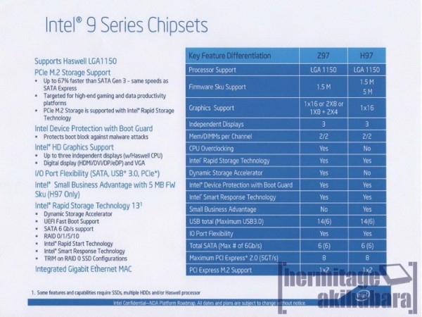

Съвсем скоро ще видим новото поколение чипсети на Intel и процесори Haswell Refresh, като до вече известните процесори се нареждат и първите два обявени чипсета – очаквания Z97 Express и неговият „олекотен и неовърклокващ“ вариант H97 Express.
И двата чипсета ще обслужват дънни платки LGA1150 и ще са съвместими с актуалните процесори Haswell и скоро очакваните Haswell Refresh. Разликите между двата варианта на чипсета не са много, като най-общо се базират на възможностите за овърклок и броят поддържани слотове PCIe х16. При Z97 ще е налице опция за овърклок, както и поддръжката на до три физически слота PCIe x16 (електрическа конфигурация х8 + х4 + х4, или х8 + х8). Двата схемни набора ще предложат поддръжка и на PCI Express M.2, както и по 8 връзки PCIe 2.0.

И то какво излиза…така дългочакания SATA express няма да го има и е същия чипсет като z87 с раликата,че ще поддържа Broadwell..
… и PCI Express M.2…
10GBs, 14nm-Broadwell +Z97
