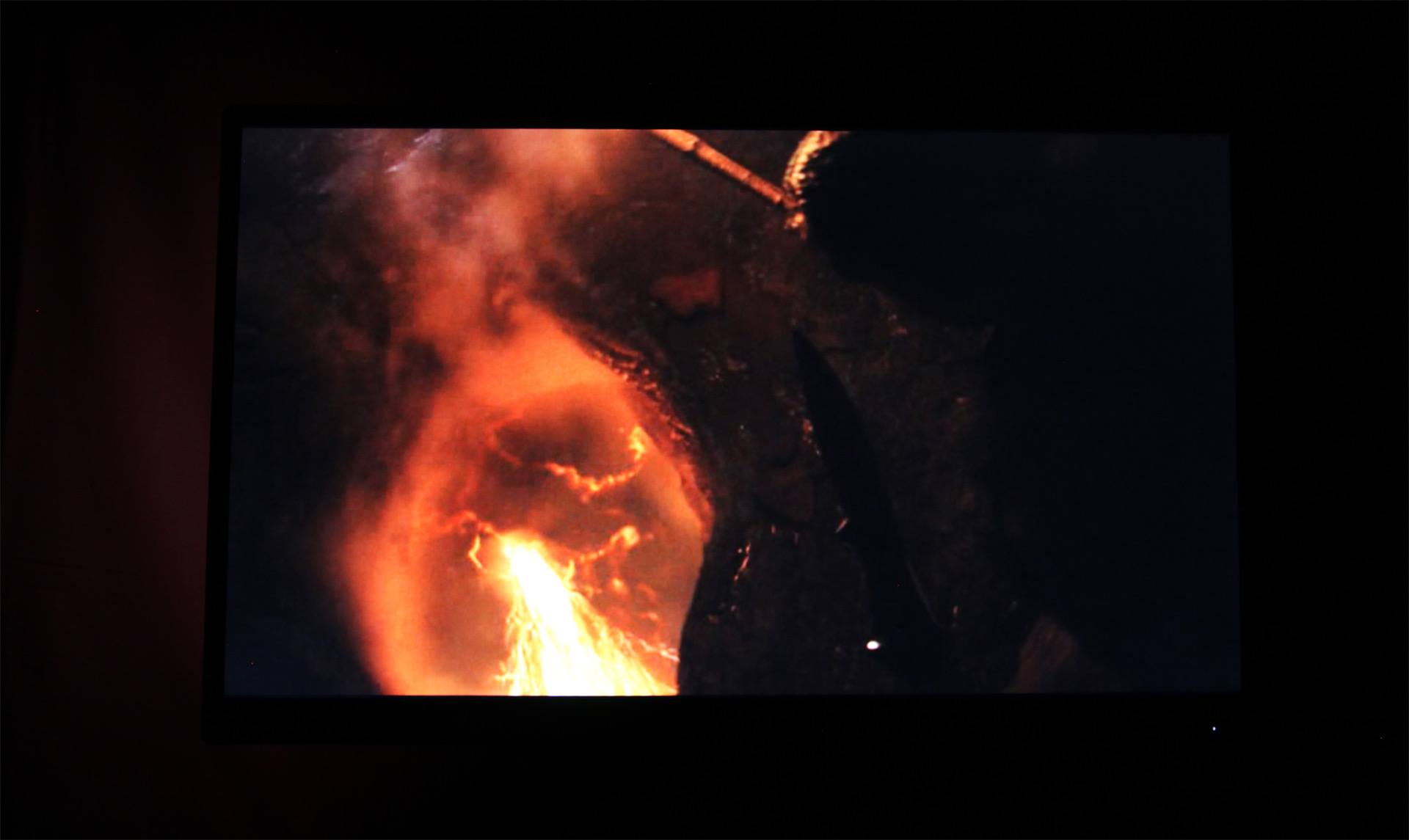

philips-gioco-3d-monitor-ambiglow-in-action
Следенето на образа на екрана в момента и смяната на изобразявания цвят и съответно регулацията на силата според яркостта е доста адекватно и бързо. Това, което обаче не ни допадна чак толкова много е, че на моменти светлинния фон прескача много бързо и рязко между различни цветове, което по-скоро може да разсее зрителя от образа на екрана. Малко по-плавна и „незабелязана“ смяна би била по-удачно решение, както и наличието на повече на брой светодиоди, които да създават по-фина градация. Като за първа версия на технологията при компютърен монитор от Philips не са се справили зле, но има какво още да се желае преди Ambiglow да достигне до нивото на Ambilight при телевизорите със същата марка.
