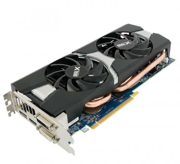

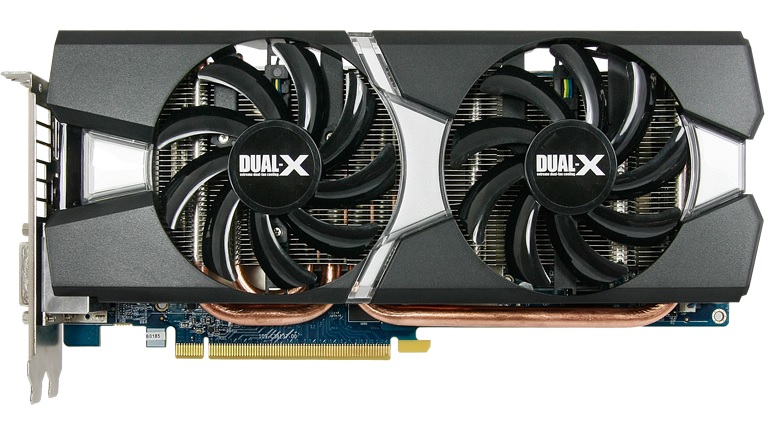

Едва ли ще учудим някой (или поне тези, които са запознати с продуктовата гама R9 280X DUAL-X) с външният вид и дизайна на Sapphire R9 280 DUAL-X Boost. Картата съвсем логично буквално е „одрала кожата“ на един по-известен модел на Sapphire – Radeon R9 280X DUAL-X OC Boost. Предвид ситуацията с HD7970 и HD7950 от близкото минало и този път нещата се повтарят по познатата схема.
r9_280_first
Това представлява Radeon R9 280 DUAL-X OC Boost, единствен актуален представител за Sapphire при графичните карти с ядро Tahiti и брой стрийм процесори 1792. Платката е със стандартни размери и „двуслотов“ дизайн, така че проблеми със съвместимостта едва ли ще имате. Като цяло охладителя DUAL-X е вече достатъчно разпространен и известен, че да предлага някакви изненади що се отнася до съвместимост на графичния ускорител с компютърните шасита, налични на нашия и чужди IT пазари.
В своята същност Radeon R9 280 DUAL-X OC Boost е графичен ускорител, базиран на ядро AMD Tahiti с активни 1792 стрийм процесора, 112 текстурни блока и 32 ROP-a. Налице е 384bit шина за връзка с паметта GDDR5. Работните честоти са 940 MHz за графичното ядро и 1250 MHz GDDR5 за паметта, като тези 940 MHz се водят Boost честота при 850 MHz базова. Тук трябва да направим уточнението, че по време на тестовете в нито един момент при 3D натоварване тази карта не работеше при честота на ядрото под 940 MHz.

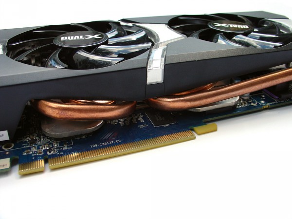

Както и при Sapphire R9 280X, така и при неговият леко осакатен брат е налице охладителя DUAL-X, разчитащ на два вентилатора и четири топлинни тръби, разсейващи натрупаната жега в сравнително голям радиаторен блок. DUAL-X е отдавна доказало се графично решение, което Sapphire продължават да налагат доста успешно, макар да имат проблеми с издръжливостта на вентилаторите в продължителен период на използване.
r9_280_card_ddr_heatpipe
Похвално е да се види, че радиаторната част на платката контактува и с графичната памет. Това неминуемо спомага не само за овърклока на паметта, но и за поддържането на добри температурни нива на чиповете GDDR5. Все пак подобно и на ситуацията при Sapphire DUAL-X R9 280X, и при R9 280 един от чиповете памет не се охлажда чрез радиатор.

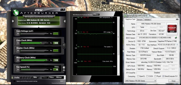

Направихме едно бързо замерване на охладителните възможности на DUAL-X при тази конфигурация на графичен ускорител.
gpu_temps_1000_1500

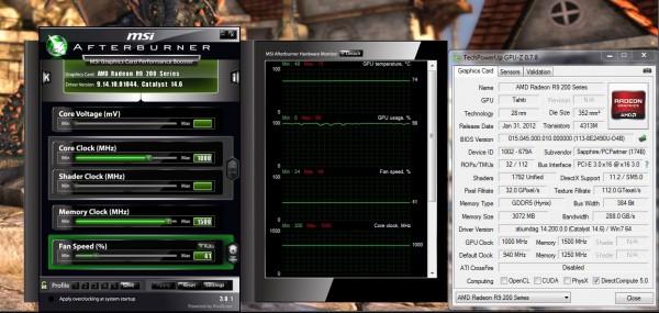

Както се вижда от снимката, работната температура на ядрото е повече от задоволителна. Да не говорим, че става дума за овърклокната карта при честоти 1000 MHz GPU и 1500 MHz GDDR5. Поддържането на температура под 70С обаче се случва за сметка на малко по-високи RPM на двата вентилатора, което явно е умишлено направено от страна на Sapphire. Почти 50% RPM на вентилаторите като резултат дават малко по-високо ниво на шум, което не може да се нарече прекалено, но определено се чува на фона на останалите вентилатори в компютърната ни кутия Cooler Master HAF-XB. Поради това направихме още едно замерване, този път с коренция на кривата на RPM на вентилаторите, с цел леко притъпяване на агресивността.
gpu_temps_1000_1500_low
Като резултат получихме около 5С по-висока работна температура, но пък почти 10% по-ниски обороти на вентилаторите. При 41% на перките нивото на шум е отчетливо по-ниско и картата може да се нарече безшумна. При максимални 74С работна температура на графичното ядро определено можем да ги приемем за сметка на по-тихата работа на видеокартата.

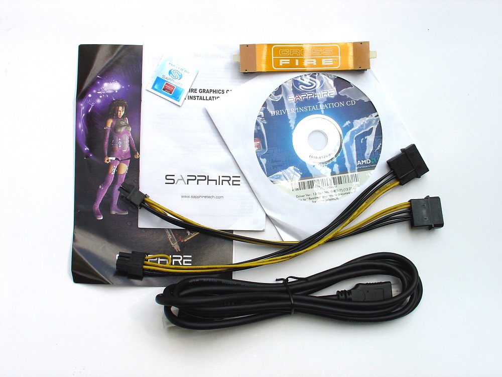

Към картата получавате още задължителните ръководство на потребителя, диск с драйвери, мост Crossfire, както и два преходника MOLEX-to-PCIe 6pin. Поради факта, че това е малко по-слаба карта от към консумация, захранването й се случва посредством двойка конектори PCIe 6-pin (при R9 280X DUAL-X налице са два конектора PCIe 8-pin).

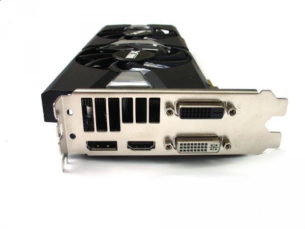

Що се отнася до видеоконекторите, тази графична карта не се отличава от масовката Radeon R9 280/X:
r9_280_card_dvi
Платката притежава два DVI-а, както и по един HDMI и DisplayPort.
