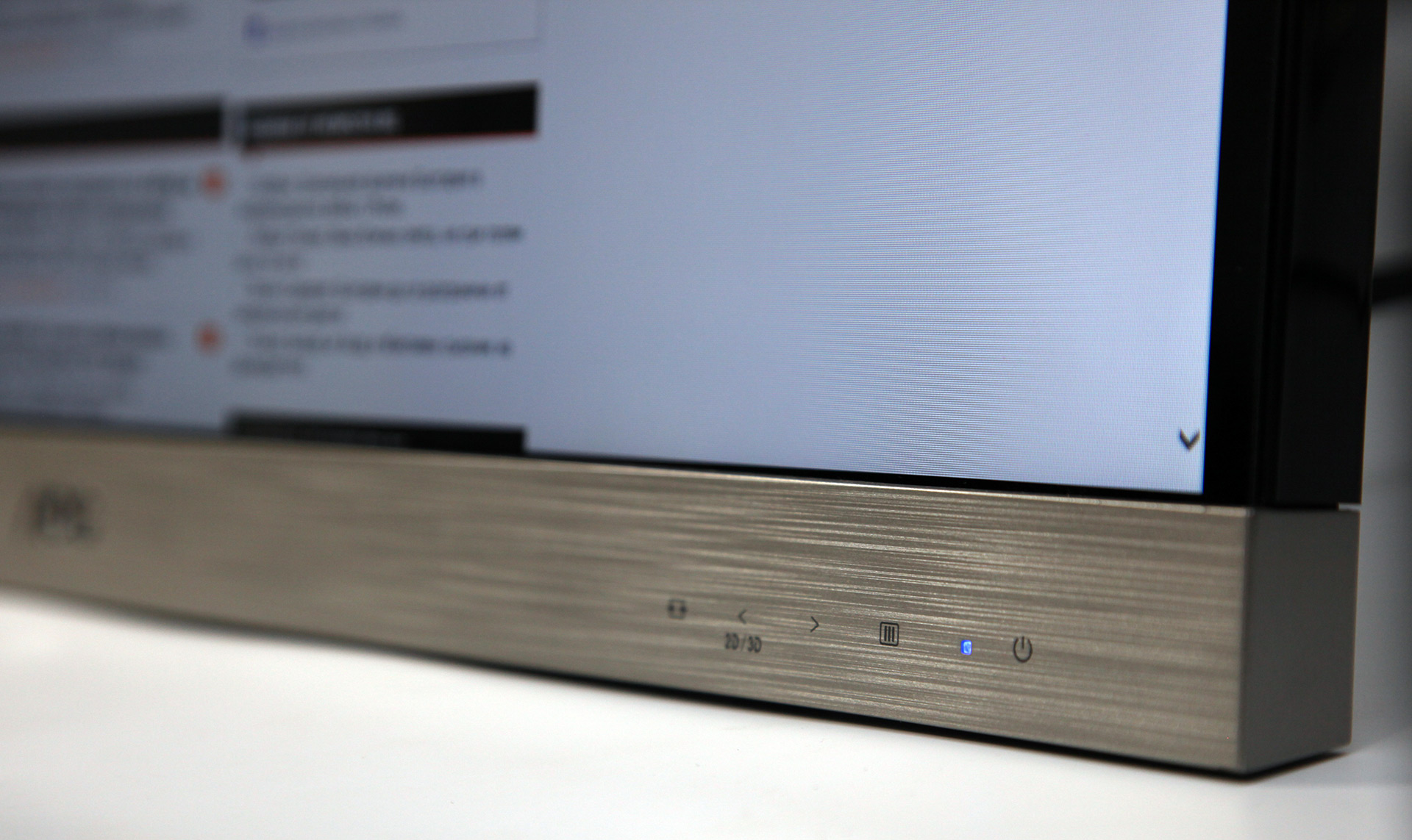

OSD менюто за управление и настройка на AOC D2757Ph се контролира посредством наличните в основата на монитора сензорни бутони чувствителни на допир. Те са идентични като функционалност на стандартните бутони налични при повечето компютърни монитори и работят учудващо добре като чувствителност предвид, че реагират на допир, а не на физически натиск.

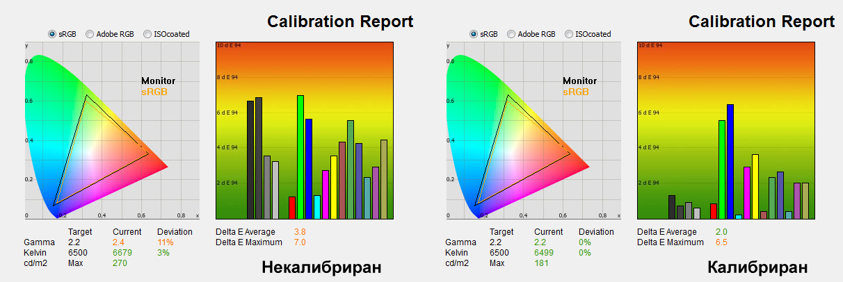

Вече стана дума, че нивото на ярост при фабричните настройки е доста високо. Максималната обявена стойност по спецификации е 250 cd/m2, но реално ние измерихме 270 кандела на квадратен сантиметър и това не е при максимални зададени стойности. Съвсем очаквано цветовото представяне не е особено точно при толкова високо ниво на яркост, макар че и след калибрацията и понижаването на нивото на яркост до по-нормални стойности за ежедневно ползване не се забелязва чак толкова сериозно подобрение. Разбира се отва е от значение най-вече ако възнамерявате да ползвате този монитор за работа с цветове, определено не е най-подходящият избор, но той не е и насочен за професионалния клас потребители. Тези резултати ни напомниха много за резултатите, които получихме преди няколко месеца от един друг 3D монитор, който тествахме – Philips 278G4DHSD. Това означава, че двата продукта най-вероятно използват един и същи LCD панел, нещо, което в последствие се потвърди и от 3D тестовете ни, но за това след малко.
