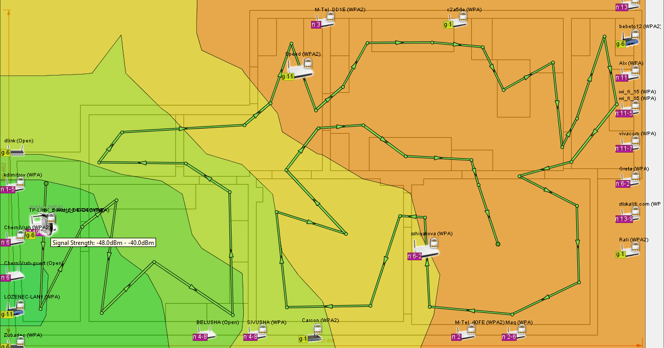

Време е да видим как се справя TP-Link TL-WDR3600 по отношение на покритието на безжичните мрежи, тъй като рутера е двубандов проверяваме отделно покритието и скоростите на трансфер и за двете мрежи. За целите на теста използваме лаптоп с Intel Centrino Ultimate-N 6300 AGN двубандов мрежов контролер с 3×3 конфигурация, така че да се елиминира възможността тестовият лаптоп да се окаже ограничаващ фактор за скоростта. И двете тестови системи, които се ползват за прехвърляне на данни бяха оборудвани със SSD дискове с цел да се елиминира възможността хардуерът да ограничава максималната скорост на трансфер, най-вече що се отнася до гигабитовата LAN връзка. Но нека първо да видим какво е покритието на 2.4-гигахерцовата мрежа в един типичен офис, където на не много голяма площ (8мx15м) са разположени голям брой помещения и съответно имаме доста прегради под формата на стени. Зоната на добро покритие на сигнала е доста добра, горе долу половината тестова площ, като в останалата половина все още има сигнал, но той е осезаемо по-слаб от останалата част на помещенията. Разбира се при инсталация на рутера в централна точка, а не в крайна както е при нашите тестове положението с покритието на цялата използвана площ би било доста по-добре. За целите на нашите тестове обаче условията нарочно не са оптимални, за да може да се види колко добре се справя тестваното устройство.

Ето как изглежда и ситуацията с покритието при 5 GHz мрежата. Съвсем очаквано покритието на 5 GHz на закрито е доста по-слабо, тъй като по-високата носеща честота на сигнала е с по-малка пробивност и съответно препятствия като стени пречат доста повече спрямо на 2.4 GHz например. Не случайно можете да видите съвсем слаб сигнал в голяма част от тестовата площ (червено) както и дори пълна загуба на връзка по диагонал от рутера (долу ляво – горе дясно). Реално използването на 5 GHz мрежа може да ви осигури по-бърза скорост на трансфер само на близки разстояния, дори по-бърза дори от 2.4 GHz на същото разстояние. Причината е по-малката заетост на 5 GHz честотния спектър за разлика от вече доста натоварения спектър от 2.4 GHz с безжични мрежи, особено в по-гъсто населени места. Затова използването на 5 GHz безжична мрежа е подходящо когато се намирате в същата стая като рутера или най-много в съседната, защото по-далече най-вероятно 2.4 GHz мрежата ще се представя по-добре.
