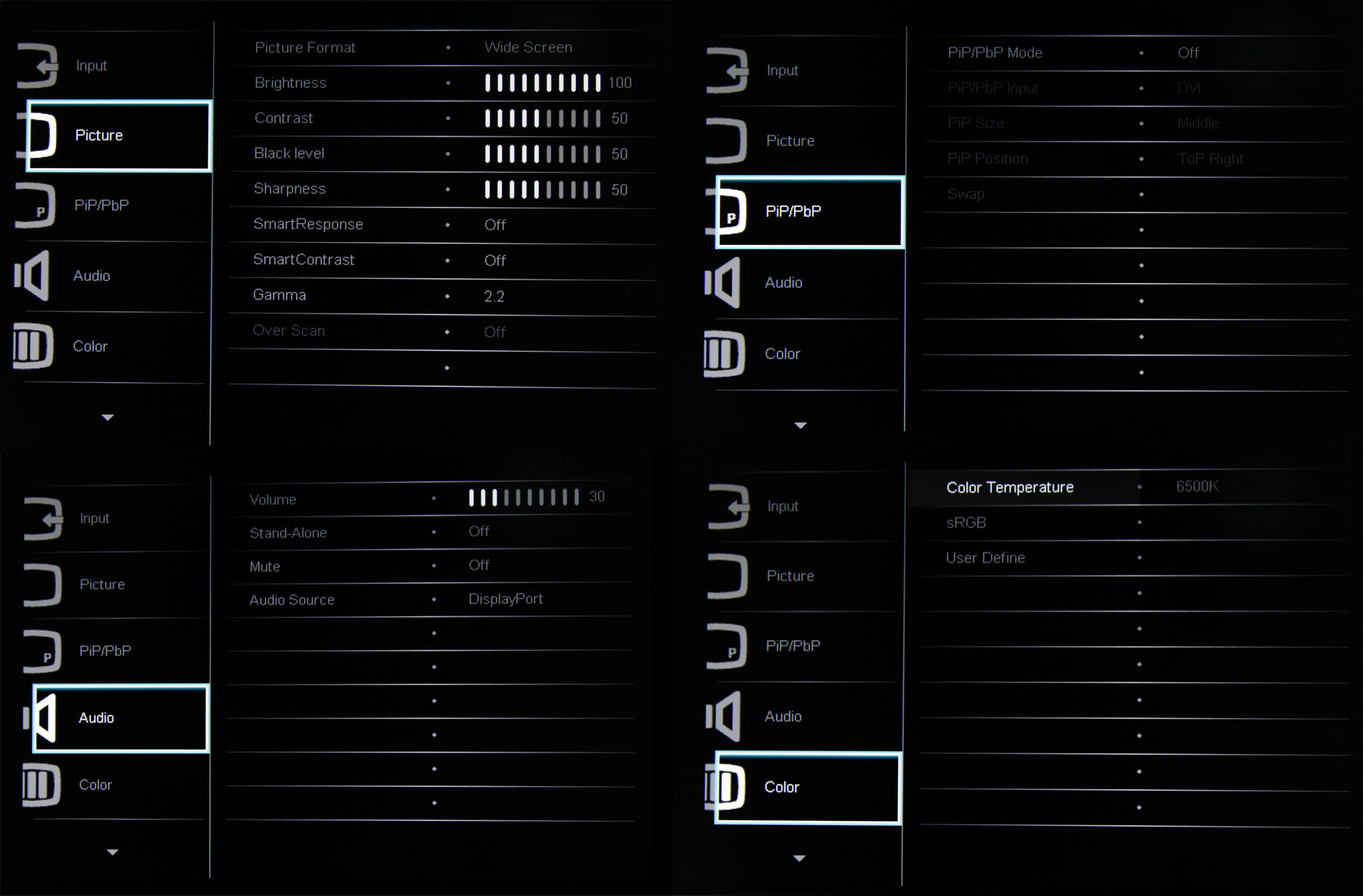

Един бърз поглед към менюто за настройките на монитора и неговите основни настройки. Тук искаме да ви обърнем внимание на няколко неща, а именно наличието на възможност за управление на SmartResponse (Overdrive) за по-бърза реакция на пикселите и SmartContrast за управление на динамичния контраст от потребителя. Другата интересна опция, която се комбинира доста приятно с многото налични видео входве е PiP (Picture in Picture) функцията в комбинация с високата резолюция, която позволява да имате образ от два различни източника едновременно показани на екрана. Що се отнася до възможностите за настройка на цветовото представяне на екрана, то те са стандартните за този клас продукти – не насочените за професионални цели и нужди за работа с цветове. След малко ще стане дума и за това как се представя Philips 288P6 що се отнася до точността на възпроизвеждане на цветовете с фабричните си настройки и след калибрация. Тук само искаме да ви обърнем внимание на факта, че в спецификациите на монитора има един ред, който твърди че отклонението в цветовото представяне (Delta E) е под 2, нещо, което също ще проверим. Това е заявка за много добро представяне по отношение на възпроизвеждането на цветовете с голяма точност, което ни връща към това, че 4K TN панелите са доста по-различен клас от тези при бюджетните TN-базирани решения с 1080p резолюция.
