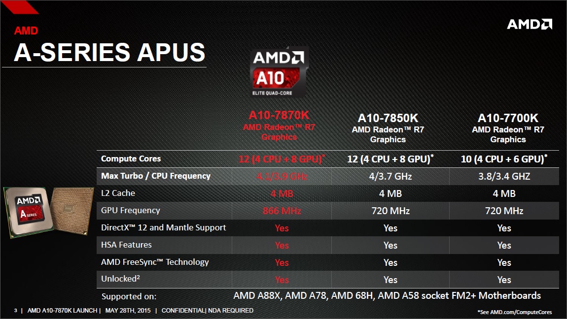

a10_7870K_2

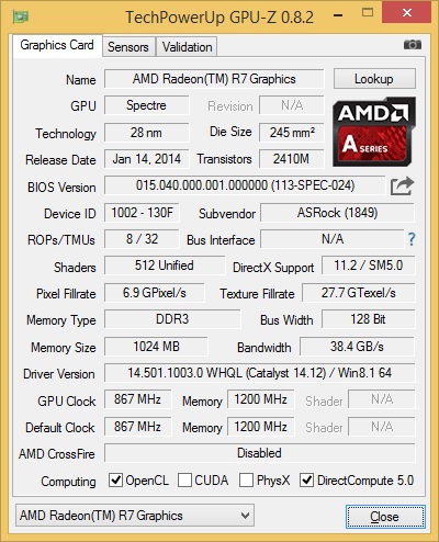

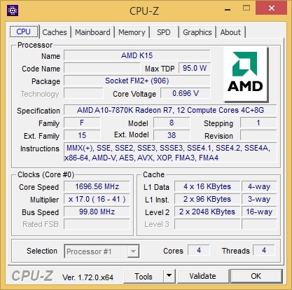

Както се вижда, A10-7870K предлага леки подобрения спрямо предшественика си, A10-7850K, но подобни „Refresh“ оферти вече ги видяхме в пълна сила от конкуренцията. Интересното при A10-7870K е не толкова повишението на тактовата честота при процесорните ядра, колкото при графичният модул – от 720 MHz е налице скок до 866 MHz, които се поддържат почти постоянно по време на 3D натоварване (с много леки и редки спадове до 800/720 MHz). Що се отнася до процесора, въпреки че бууст честотата е повишена със само 100 MHz, номиналните MHz са с цели 200 MHz отгоре. Тези 3900 MHz са преобладаващата честота, на която чипа работи, с не чак толкова чести подскоци до 4.0 GHz, както и с още по-рядко достигане до 4.1 GHz (наистина рядко).

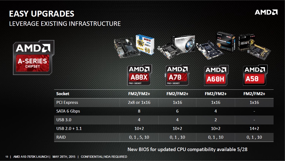

Макар да говорим за Godavari/Kaveri Refresh, новите чипове не изискват кой знае какви промени по дънна платка и всичко налично на IT пазара, базирано върху Socket FM2+ ще работи отлично. Вариантите за чипсет също остават непроменени:
a10_7870K_3
Макар да говорим за чип като A10-7870K, максималната (за продуктовия клас) производителност на процесорни и графични ядра не пречи да бъде комбинирана и с по-евтина дънна платка, изградена около чипсет A68H. Нашият тест на AMD A8-7650K и ASUS A68HM-PLUS показва именно това и ако ви трябват само процесорните възможности, но не толкова и допълнителните екстри на дънната платка от по-висок клас, A68H и A78 са също добра идея за този чип. Единствено А58 е доста ограничен и не предлага дори основни (вече) технологии като SATA 6 Gbps и USB3.0.
cpuzgpuz

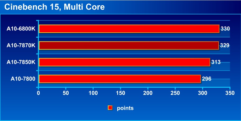

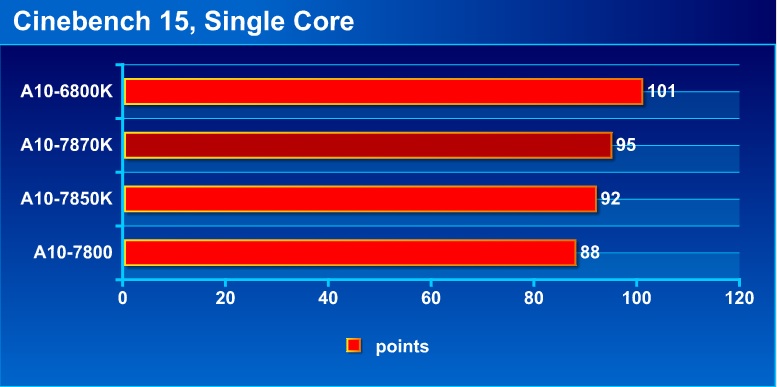

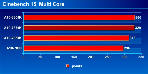

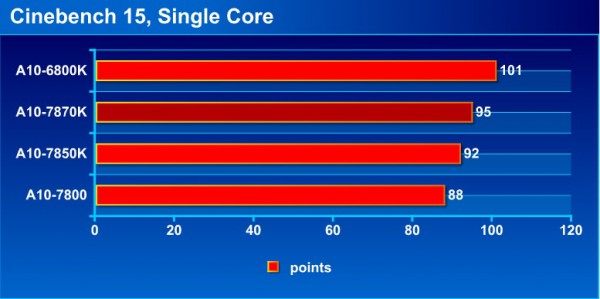

Cinebench 15
cb15_single_benchcb15_multi_bench

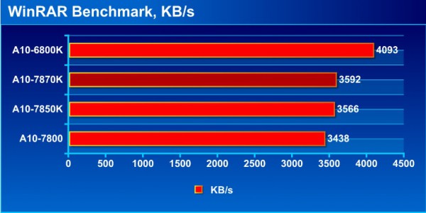

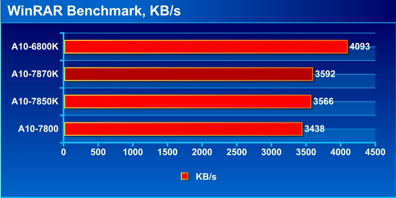

WinRAR 5.10
winrar_benchmark

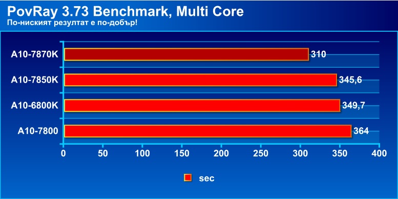

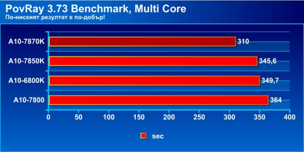

PovRay 3.73
povray_benchmark

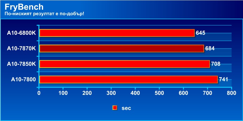

FryBench
frybench_bench

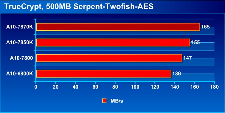

TrueCrypt
truecrypt_bench

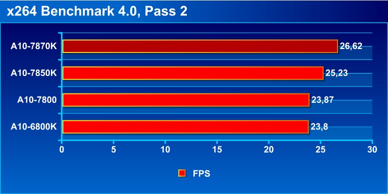

x.264 Benchmark 4.0
x264_4_bench

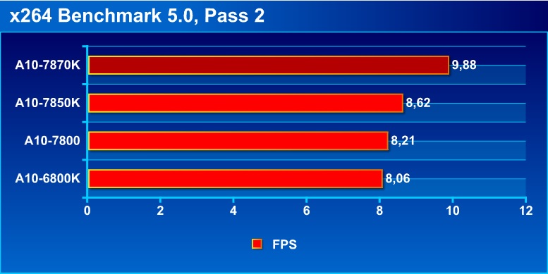

x.264 Benchmark 5.0
x264_5_bench

  1. Все си мислех, че ще мога да заменя 6800К за последната възможност към дънната ми платка, ама честно казано не виждам смисъл. Да не казвам, че в някои отношения е даунгрейд. 0_о
  2. 6800К изглежда доста добре заради доста високата си бууст честота… превъзхожда новите чипове с по 300-500 MHz, което няма как да не се отрази :) Но на ниво GPU е доста по-назад… ще го добавя това утре :)
