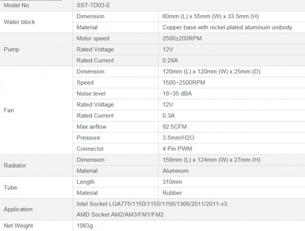

Технически характеристики на Tundra TD03-E:
tundra_specs

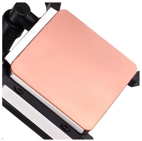

Водният блок е с медна основа и алуминиево тяло, което е никелирано не само със защитна цел, но и за по-добра визия на самият блок. Помпата е с номинална заявка от 2500 RPM, макар че от Silverstone си признават, че може да има отклонение +/-200 RPM. В нашият случай ставаше дума по-скоро за +200RPM, защото отчитанията бяха на ниво 2700 RPM. маркучите са дълги една идея над 30 см, което не е много, но не е и малко. Със сигурност е достатъчно за стандартен монтаж в повечето компютърни шасита с 120мм позиция за монтиране на вентилатор точно над USB/LAN/VGA конекторите на съвременните дънни платки. От горната си страна блока притежава подсветка, която свети в доста мек син цвят.

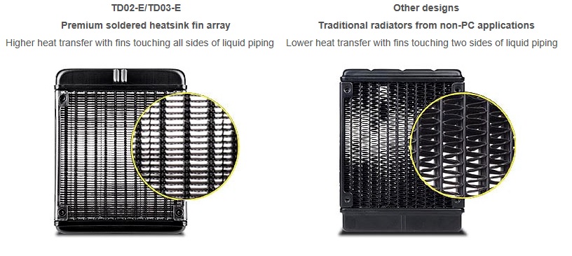

Радиаторната част също има с какво да привлече внимание – вместо стандартните 120мм радиатори с добре познатия „V“-дизайн на ламелите, при Silverstone се използва по-различно решение:
tundra_water_block
tundra_water_block_2
Използването на този дизайн на ламели позволява за по-висока ефективност (според Silverstone става дума за 40%) на разпределяне на отделената топлина и съответно повишена ефективност на самият воден радиатор. При този дизайн обаче е много важно и вентилатора да е на ниво, защото гъстотата на ламелите изисква перка с по-високо статично налягане. В конкретният случай с TD03-E са налице не един, а два вентилатора Silverstone, който имат повече от достатъчно „въздушни способности“.

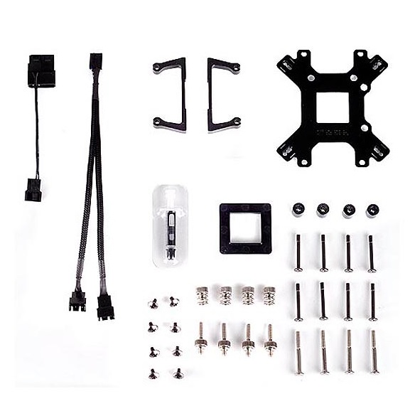

tundra_accesories
В своята окомплектовка Tundra TD03-E предлага елементи за монтаж върху всички съвременни процесорни платформи, започващи от Socket AM2 (AM3, FM1, FM2) при AMD и достигащо Intel LGA2011-3 (LGA775, LGA1150/1151/1155/1156/1366). Освен това получавате и Y-адаптер да свържете двата вентилатора към единичен FAN конектор на дънната платка, както и 4-pin към MOLEX адаптер, ако се налага.
