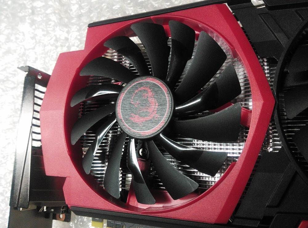

msi_gaming_gtx950_fan
… а именно двете големи нискооборотни 100мм перки на TwinFrozr V, от MSI са свършили много добра работа и са екипирали този GTX 950 с практически безшумни перки. Почти през цялото време перките работят при около 1000 RPM – 1050 RPM, което определено ги прави безшумни. Дори след ръчна настройка до около 1300 RPM двата вентилатора остават все така тихи.

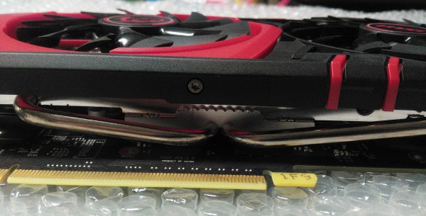

msi_gaming_gtx950_hsf
Самият TwinFrozr V в конкретният случай не представлява своята най-сериозна версия, а по-скоро нейна „бюджетна имплементация“ като за 90W TDP. Сравнително тънкият радиаторен блок е допълнен от само две топлинни тръби, но предвид ниската консумация на GTX 950 това е по-скоро разбираемо. Имайте предвид, че дори в овърклокнат режим графичното ядро трудно може да достигне дори 70С, пък какво остава за работата при номинални настройки. Всъщност при Gaming GTX 950 на MSI понятието „номинални настройки е доста лъжливо, защото платката е фабрично овърклокната, и то доста прилично.

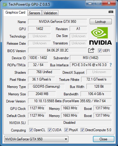

gpuz
Номиналните честоти на графичното ядро и паметта са съответно 1127 MHz и 1663 MHz, като след бууст чипа GM206 с лекота прескача границата от 1300 MHz. Дори нещо повече – през цялото време на тестове 3D честотата варираше в тясната граница между 1360 MHz и 1380 MHz, което е с над 100 MHz спрямо референтните честоти.

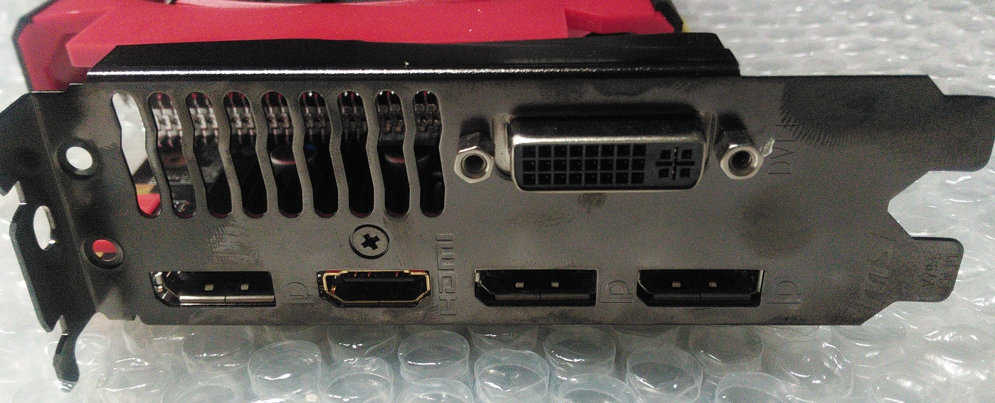

msi_gaming_gtx950_dvi
Платката предлага общо пет конектора за свързване на визуализиращи устройства – единичен цифров DVI, един HDMI и три броя Display Port, като максималният брой монитори едновременно свързани към картата не може да надвишава 4, въпреки наличнието на 5 различни конектора.
