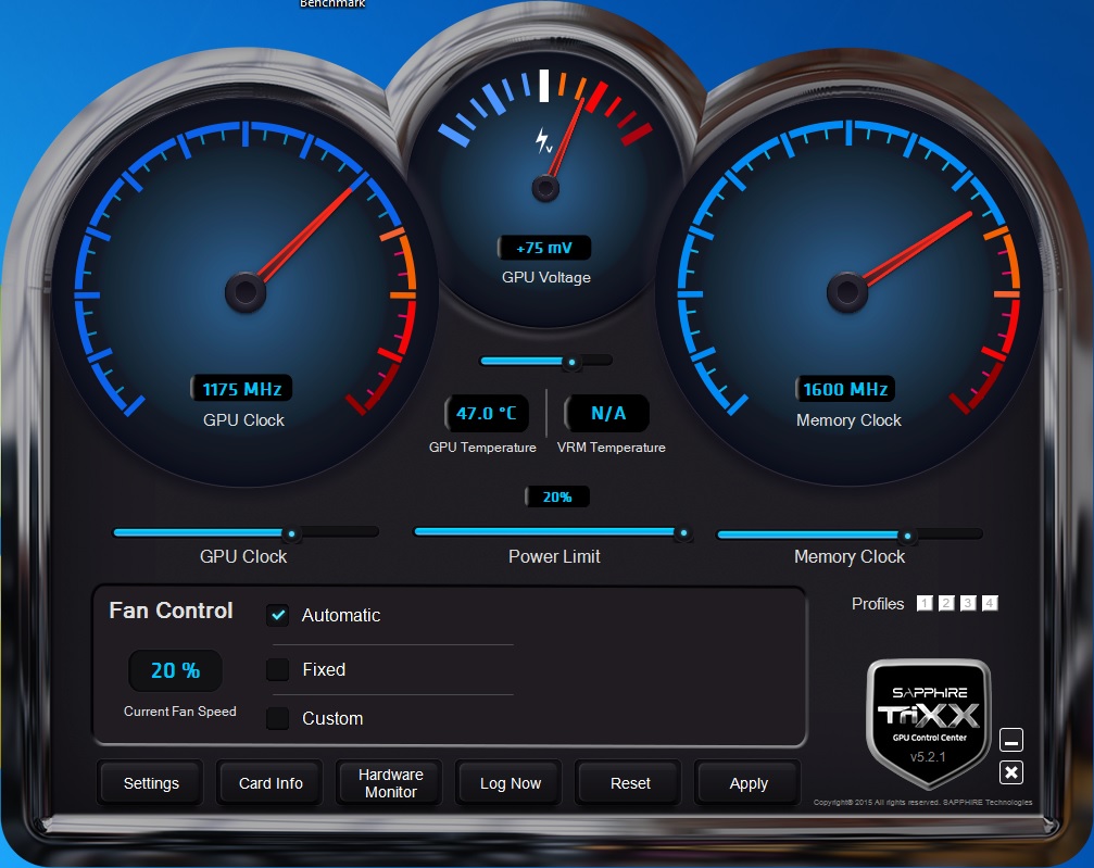

Първа на арената излиза Nitro R9 380X, чиито максимум на паметта вече успяхме да достигнем – 1600 MHz. Както вече казах, целта ни бе да получим честота на GPU от поне 1200 MHz, за което бяхме готови да подадем на чипа Antigua поне 1.25V.
trixx_oc
Самият Antigua XT, обаче, бе на друго мнение. Със 75mv повече към Vgpu съумяхме да постигнем 1175 MHz работна честота, което реално бе и максимума на конкретният графичен чип. Повишаването на Vgpu с 125mv до ~1.25V не доведе до нищо повече т.е. 1200 MHz така и не бяха достижими.
Предполагаме, че определени бройки графични платки Radeon R9 380X ще са способни на 1200 MHz GPU, което би дало един доста приятен скок в 3D производителността и ще доближи R9 380X много по-близо до възможностите на Radeon R9 290, работеща на номиналните си честоти.

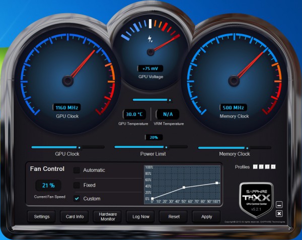

Тук вече нагазваме в дълбокото, защото това не само е флагманската платка на AMD, но е и тази с воден охладител. При Fury X също бяхме постигнали стабилната честота от 1125 MHz за ядрото Fiji XT при номинално напрежение, като тук отново целта ни беше постигането на 1200 MHz за ядрото. Новият TRIXX позволява повишаване и на честотата на паметта, което допълнително създаваше интерес.
За разлика от R9 380X, при Fury X възможността за контрол над напрежението на чипа Fiji e в рамките на само +75V, което като резултат дава около 1.275V – 1.28V напрежение към графичното ядро при номинал около 1.2V. Контрол над напрежението на паметта HBM не е наличен.
trixx_oc_fury_X
Нашата тестова карта Fury X малко ни изненада с нежеланието си да работи при стабилни 1175MHz за ядрото Fiji, като 1160 MHz вече бяха ОК. Заради повишаването на Vgpu и работната честота, температурата на ядрото при номинална настройка на перката на водният охладител достигаше доста лесно до 60С, което водеше до нестабилност при 1160 MHz след продължително натоварване. След корекция на оборотите на вентилатора (все още в тих режим на работа) и понижаване на работната температура до около 50С, стабилността при 1160 MHz бе постигната.
Що се отнася до паметта HBM, тук овърклок не бе постигнат. На 550 MHz графичната карта работеше, но се забелязваха дефекти в изображението, а при 600 MHz нестабилността бе пълна. Така или иначе, овърклокът до 550 MHz не донесе почти никакъв видим прираст в 3D производителността на Fury X.
Под 3DMark Fire Strike Extreme на номинални честоти и драйвер Catalyst 15.11.1 beta тестовата платка Fury X даде резултат от 7089 точки, а при повишаване на честотата на ядрото до 1160 MHz резултатът се повиши до 7522 точки. При около 10% прираст в честотата резултата е около 6% по-висока производителност, което не е чак толкова зле. Друг е въпросът дали си заслужава да тормозите платката с допълнителните 75mv към графичното ядро, което в резултат загрява доста повече и консумацията на цялата Fury X се повишава значително.
