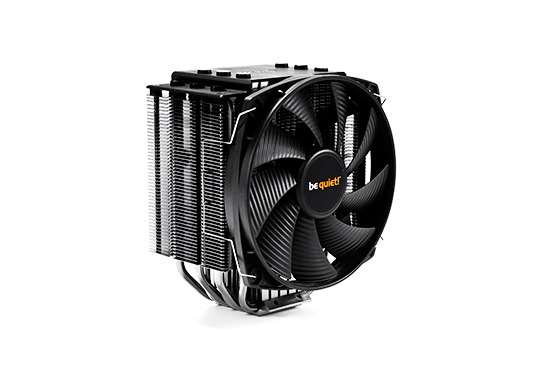

В предишната статия, а именно тази за Pure Rock споменахме, че над този модел и варианта Shadow Rock съществуват няколко варианта на Dark Rock. Сега е момента да уточним, че сега ще погледнем по-конкретно към Dark Rock 3, а не към Dark Rock 3 Pro, защото налице е и версия Pro (а скоро очаквайте и нашият материал за Dark Rock TF). Така че всички погледи са насочени към Dark Rock 3, който по сухи спецификации представлява охладител тип „монокула“ с единична перка. Това, обаче, е доста неясно и донякъде недостатъчно определение за Dark Rock 3, който прави впечатление още на пръв поглед.
dark_rock_1
Че е „dark“ (тъмен), така си е. Както радиаторният блок, така и вентилатора са издържани предимно в черен цвят, като тук-там има по малко бяло и оранжево, за да може да бъде спазен цветовия дизайн на Be Quiet!. Черният цвят обаче е доста доминиращ и всъщност придава допълнителна солидност към почти килограмовият охладител на немците. Както вече казах, това е охладител тип „монокула“, съставен от сравнително голям радиаторен блок, свързан към основата на Dark Rock 3 чрез общо шест топлинни тръби. За допълнителна охлаждаща способност към основата е свързан и малък радиатор, който да помага за подпомагане на топлинните тръби в усвояване на отделената от процесора топлина.

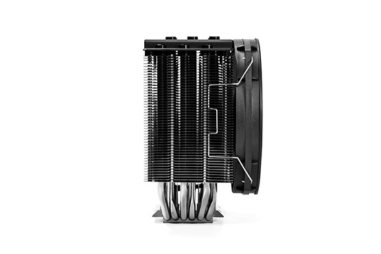

На тази снимка по-добре ще видите и допълнителният радиатор на основата на охладителя, която впрочем е медна (допълнително никелирана), а радиаторите са алуминиеви. Големият радиаторен блок съчетава в себе си общо 51 „ребра“, като шестте топлинни тръби ф6 минават през него в различни участъци с цел по-доброто разпределение на усвоената топлина. В своят край топлинните тръби имат много интересни капачки, които още повече създават впечатление за добре свършена работа по дизайна.
dark_rock_3_side

Впечатление правят многото отвори по „ребрата“ на радиаторният блок – това е направено с цел увеличаване на ефективността на обдухване на радиатора и като цяло на самият охладител. Със същата цел са направени и тези“вълни“ от двете страни на радиаторният блок, което освен всичко друго помага и за понижен шум при обдухване, а точно при този охладител от Be Quiet! са решили да направят всичко възможно, че той да е практически безшумен.

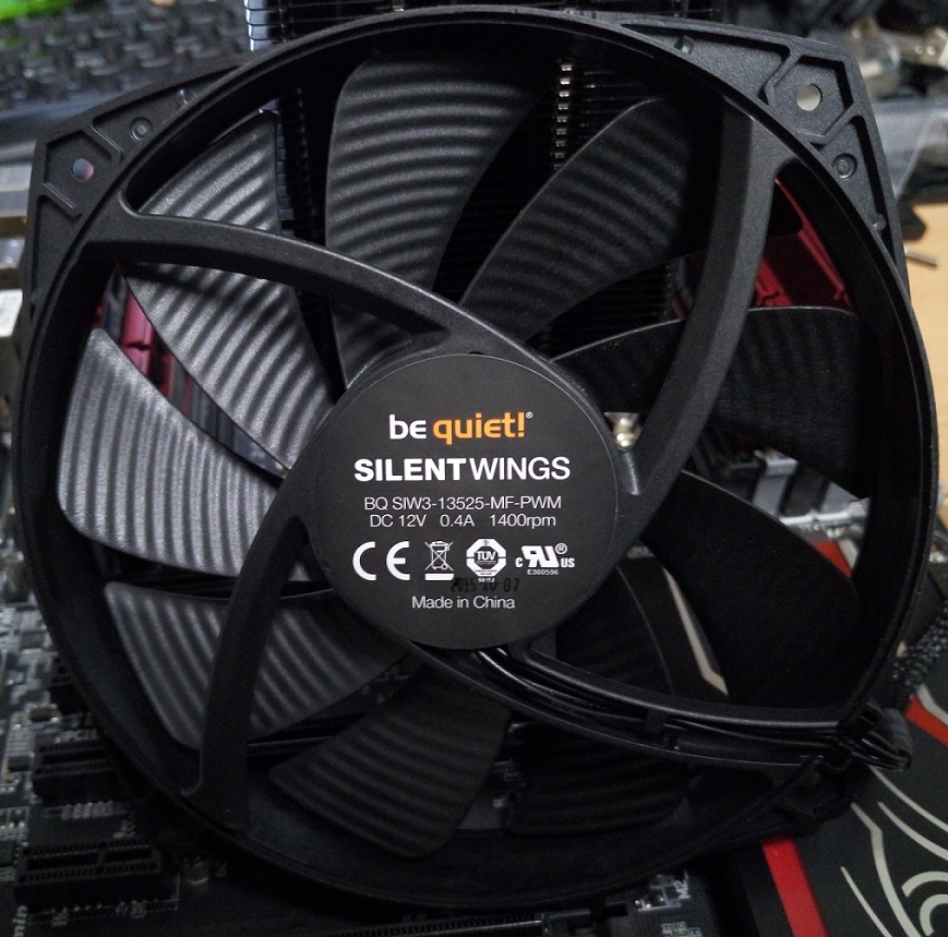

Безшумността до голяма степен се обуславя от вентилатора на охладителя, а „перлата в короната“ на Dark Rock 3 е доста добрият 135мм вентилатор Silent Wings 3. Приличащ повече на 140мм вентилатор, BQ SIW3-13525-MF-PWM предлага почти 70 CFM въздушен поток при максималните си обороти от 1400 RPM, като заявеното (от Be Quiet!) ниво на шум е едва 21.1 dbA при същите тези 1400 RPM. На човек да му се прииска да приложи overvolt на перката и да получи още, без това особено да навреди на безшумността й.
Трябва да си призная, че този вентилатор наистина не се чува по време на работа. Ако приемем, че нямате абсолютно никакви други вентилатори в системата, или всичките те са поне 120мм и с обороти на въртене от 800 – 1000 RPM, тогава вероятно може и да успеете да доловите „нещо“ идващо от този Silent Wings 3, но ще трябва да сте много близо до него. При затворен капак на кутията – никакъв шанс. Поради това и в нашите тестове изобщо не се занимавахме да понижаваме оборотите на 135мм вентилатор, а го оставихме да се върти „колкото му душа иска“.

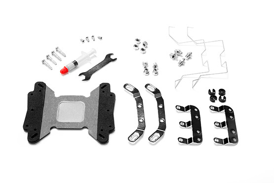

Крепежните елементи на Dark Rock 3 са по-специфични от тези, които видяхме при Pure Rock, като са съобразени с по-различният начин на инсталация върху дънната платка.
dark_rock_3_fittings
Както добре се вижда по спецификациите, този охладител поддържа най-актуалните платформи на Intel и AMD – LGA775/1150/1151/1155/1156/2011/2011-3, както и Socket AM2(+), AM3(+), FM1/ FM2(+). В комплекта получавате и термопаста, както и допълнителен комплект от крепежни елементи за втори вентилатор, чрез който да повишите охлаждащите способности на Dark Rock 3, ако търсите подобен ефект.
