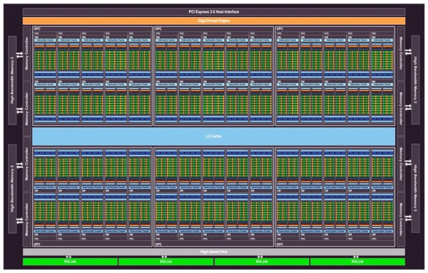

Макар в основата на бъдещите GeForce GTX 1070/1080 да се очаква да залегне чипа GP104 (директен наследник на GM104), бъдещите TITAN-ориентирани графични платки, както и специализираните такива ще разчитат на нещо по-сериозно, а именно чипа GP100. При него интересното е наличието на памет тип HBM2. И не само…
nvidia_gp100_graph
Това би трябвало да е диаграма на ядрото GP100 или по-точно изчислителните и управляващи блокове, от които е съставено. Чипа GP100 се състои от шест на брой GPC, т.нар. графични клъстери на графичното ядро, всеки от които може да работи независимо от останалите. Във всеки един GPC се съчетават по десет SM, което означава по 640 ядра CUDA и 40 текстуриращи блока. Сумарно това означава общо 3840 ядра CUDA и 240 текстурника, разпределени в 60 Compute Units. При Tesla P100 налице активни са 56 от тези 60 блока.

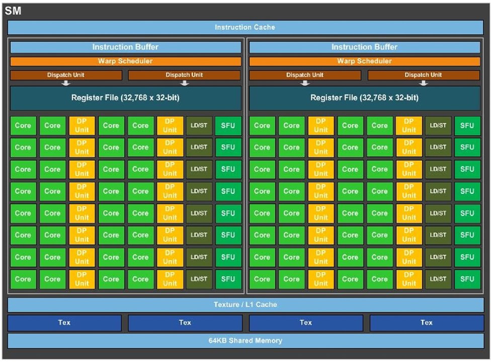

nvidia_gp100_graph_sm
Според спецификациите на Tesla P100 може да се предположи, че подобно на архитектурата Maxwell, и при Pascal ще сме свидетели на много високи работни честоти на графичното ядро. Тук в помощ определено идва и доста по-новият технологичен процес. При Tesla P100 GPU-то работи при 1328 MHz с възможност за бууст до 1480 MHz. Всичко това идва на своята доста сериозна „енергийна цена“ – P100 е с TDP от 300W.
