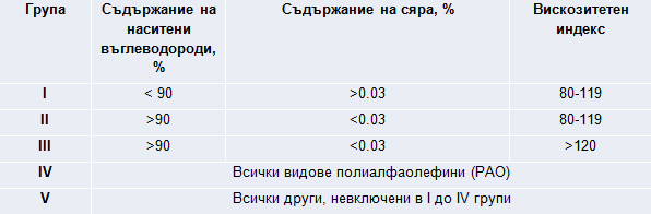

Това, което трябва да знаете днес за базовите масла (БМ), е че те се делят на 5 основни групи:
masla-grupi
Група I – Очистени с разтворител. Притежават добра разтворимост на компонентите, но са уязвими към окисление и химично разлагане. (минерални БМ)
Група II – Получават се чрез умерен хидрокрекинг и каталитична депарафинизация.  Имат високо ниво на наситени въглеводороди, добра окислителна и термична стабилност (т.нар. «полусинтетични» БМ)
Група III – Получават се при дълбок хидрокрекинг, подобрена каталитична депарафинизация и хидроизомеризация. Маслата са с висок вискозитетен индекс и много добра термична и окислителна стабилност. Част от тези масла се получават по метода GTL (gas to liquid) («синтетична технология» БМ)
Група IV – Химически моделирани синтетични базови масла. Притежават много ниска температура на течливост, висок вискозитетен индекс, отлична термична и много добра окислителна стабилност. (PAO масла –  Poly Alpha Olefins )
Група V – Базови масла, които не са включени в някоя от предходните групи – естери (полиол, фасфатни и др.), полиалкилен гликоли. (синтетични БМ)
Технологиите не стоят на едно място. Днес производството на базови масла(БМ) от група 2 по цена  почти не се различава от производството на базови масла от група 1. Основният производител на група 2 в момента са САЩ, но европейските нефтопреработвателни заводи постепенно пренастройват своите производства  за група 2 базови масла, виждайки в тях потенциал и нарастващо търсене на пазара.
Друго немаловажно обстоятелство – характеристиките на маслата от  група 2 вече са много близки до характеристиките на маслата от група 3. В действителност, при базовите  масла от 2 група, индексът на вискозитет в сравнение с  БM от група 3 е само малко по-малък. Другите  характеристики са същите като на БМ от  група 3, включително срока им на живот. Докато преди за производство на 10W40 моторно масло трябваше да се смесва основни масла групи 1 и 3 в съотношение 70:30, то сега то може да бъде произведено изцяло от  БM от 2-ра група. Ето защо, БM от 2-ра група постепенно изместват БM от 1-ва група от пазара на автомобилни масла. БM от група 1 все повече се насочват към  индустриалния сектор, където от тях се произвеждат хидравлични, компресорни, трансмисионни масла и други продукти.

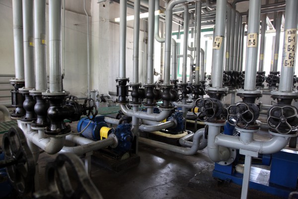

Всичко започва с доставката на базови маслени компоненти (базови масла) и присадки – основните суровини, от които се произвеждат маслата. Доставката им на територията на Завода за смазочни масла на Приста Oйл Холдинг ЕАД (ЗСМ) се извършва по няколко начина: чрез ж.п. цистерни или авто-цистерни, в наливен вид, контейнери или варели.
Всички тези суровини постъпват в определени за целта резервоари или складове. Изискването към доставки на суровини е те да бъдат придружени от анализен сертификат за качество. Задължително се извършва и „входящ контрол“ в лабораторията на завода – анализ на показателите, определящи качеството на суровината.

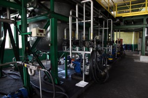

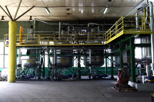

Производство на смазочни масла или т.нар. „блендинг“ представлявя смесването на базови маслени компоненти и добавки по отределен технологичен регламент. Те се блендват в промишлени смесители (миксери), като се поддържа определена температура и интензивност на смесването. Информация за температурата и количеството на смесваното маслото в смесителя се отчита от специални сензори.
След хомогенезирането на компонентите се взема проба за анализ. За всеки продукт съществува фирмена техническа спецификация – ФТС, в която са описани показателите и методите за изпитване, чрез които трябва да се тества маслото. След положителен анализ маслото се предава за разфасофане и експедиция.
