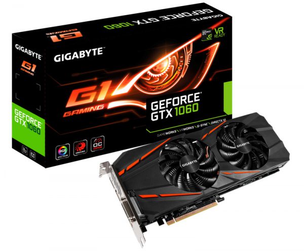

Най-сериозната от трите съвсем логично е вариантът G1.Gaming, която ще предложи и най-висока производителност чрез най-сериозен фабричен овърклок. Тук е налице подбор на графичните ядра за най-високи възможности за овърклок, на което Gigabyte казват „технологията GPU Gauntlet“. Използва се 6+1-„фазно“ захранване за стабилно захранване на GPU и паметта, отново доста полезно при овърклок. Картата е базирана на охладител Windforce 2X с двойка 90мм перки. Според спецификациите на Gigabyte, GTX 1060 3 GB G1.Gaming разполага с два режима на честота на GPU – 1594 MHz основна честота и 1809 MHz бууст в режим „Gaming“; 1620 MHz основна честота и 1847 MHz бууст в режим „OC Mode“. При слабо натоварване или в режим „2D/idle“, двата вентилатора се изключват.

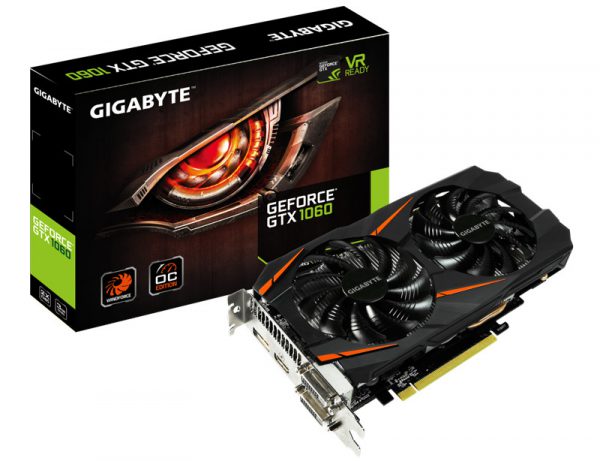

Освен G1.Gaming, Gigabyte ще предложат още един вариант на 3GB-овия си GTX 1060, а именно версия Windforce OC. Тази версия не е идентична с G1.Gaming т.е. да е налице същата графична карта, но с понижени честоти. Платката е различна, като освен това е олекотена захранващата схема – 4+1-„фазна“ имплементация. И тук са налице два вентилатора върху охладителя Windforce 2X, както и два режима на работна честота на графичното ядро – 1556 MHz основна честота и 1771 MHz бууст в режим „Gaming“; 1582 MHz основна честота и 1797 MHz бууст в режим „OC Mode“.

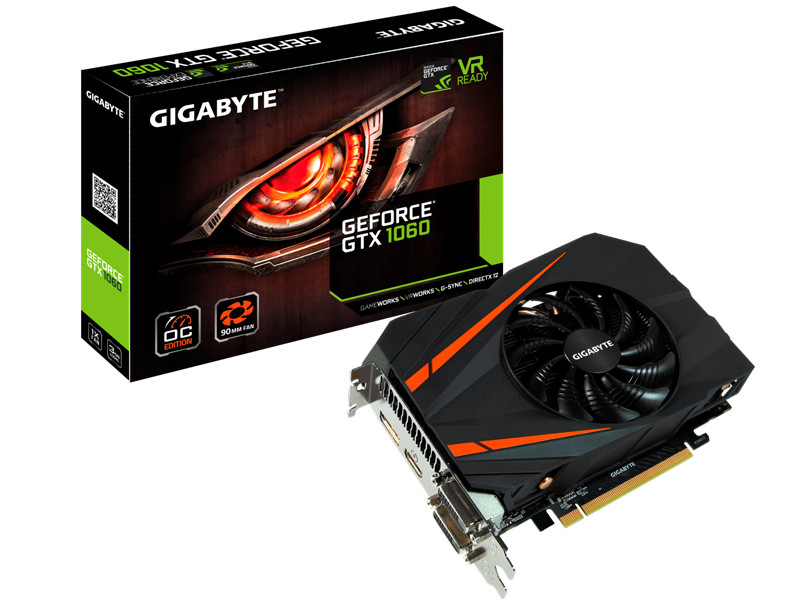

Що се отнася до GTX 1060 3 GB mini-ITX, при нея e наблегнато на компактният размер, но въпреки това работните честоти отново са по-високи от референтните – 1531 MHz основна честота и 1746 MHz бууст в режим „Gaming“; 1556 MHz основна честота и 1771 MHz бууст в режим „OC Mode“. При тази карта охладителят е с две ф8 топлинни тръби и един 90мм вентилатор.
